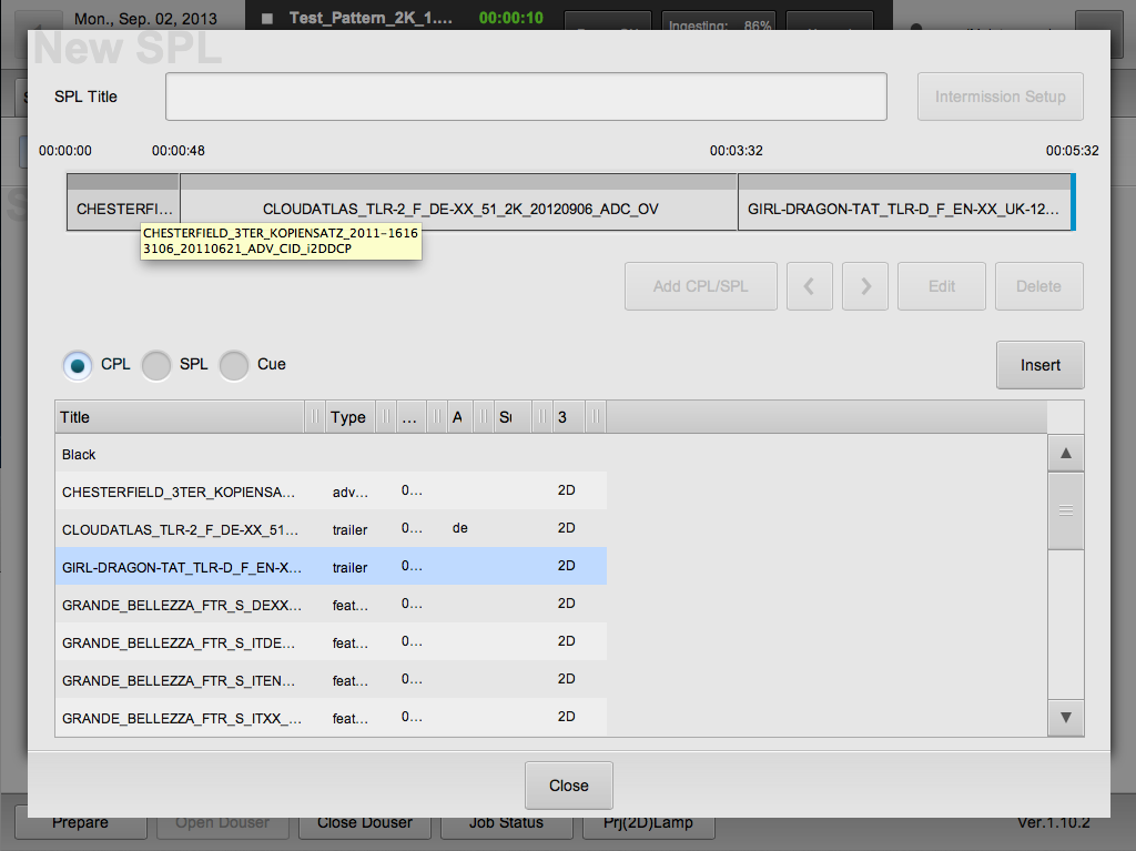

Genau, bei Safari 6 unter Mountain Lion sieht es so aus:
Bei Safari 5 unter Snow Leopard sieht man die Mouse-over leider nicht. Mavericks ist noch nicht getestet :smile:
