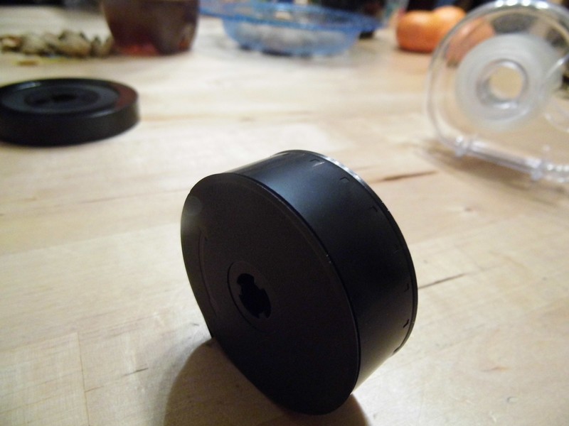

Ein kurzer Test solls zeigen. Ich rolle auf die Tageslichtspule so viel 16 mm Abfallfilm bis die TL-Spule wirklich bis zum Rand voll ist. So eine Beladung wäre natürlich im Ernstfall reiner Unsinn, da man bei den äußeren Lagen ja dann schon seitlichen Lichteinfall befürchten müsste. Aber als Test ist das schon OK so, würde ich noch Rand auf der Spule lassen, müsste ich mich ja erst mal fragen wieviel Rand denn sinnvoll wäre, und das wäre wiederum eine rein subjektive Einschätzung meinerseits.
Also Tageslichtspule voll gefüllt bis zum Rand.

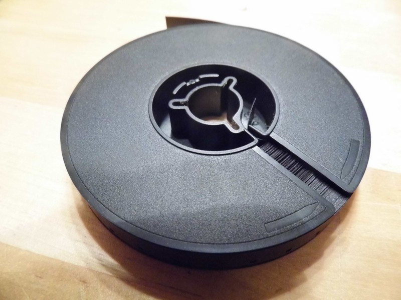

Und auf die 15 m Laborspule aufwickeln.
Große Überraschung (für mich):
Die Laborspule ist genauso exakt bis zum Rand voll, wie es die TL-Spule war. Das hätte ich nicht gedacht. Ich hätte wie gesagt erwartet, dass auf der Laborspule noch ein bißchen Platz frei ist (für den Weißfilmvorspann, der noch dran müsste und ... naja dafür eben, dass sie dann immer noch nicht so brechend voll ist und Gefahr läuft überzulaufen).
Auf der anderen Seite eigentlich irgendwie konsequent. Die TL-Spule fasst komplett vollgefüllt genau so viel wie die Laborspule.
