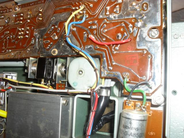

Ich habe die "besinnliche" Zeit zwischen Weihnachten und dem neuen Jahr genutzt, und mich mal wieder mit einen Projektor beschäftigt, der nun auch schon seit ca. 2 Jahren auf seine "Wiedererweckung" wartet.
Es ist ein Siemens 2000 mit Transistorverstärker, optisch eine Wucht, schnurrt auch ruhig und gleichmäßig, nur die Tonlampe bleibt aus (ja, ist eine garantiert funktionsfähige).
Ich habe soweit möglich versucht, den Stromfluß zu prüfen, das klappt auch bis zu der Stelle, an dem die entspr. Kabel unter der Verstärkerplatine verschwinden.
Ich vermute, dass der Fehler evtl. am Schalter liegt, da komme ich aber nicht hin.
Die Platine lässt sich zwar abschrauben, aber nicht so weit verschieben, dass ich dahinter schauen kann.
Die Schalter kann man wohl auch nicht nach vorn heraus ziehen, daher bin ich momentan mit meinem Latein am Ende.
Gibt es hierfür einen Trick oder muß ich (schlimmstenfalls) die Kabel ablöten, um die Paltine zu entfernen?
Bin für jeden Hinweis dankbar.
Hier sieht man die Kabel (mit der schwarzuen Ummantelung) unter die Platine verschwinden:
Das ist gut möglich, das du die Kabel ablöten mußt. Zu dieser Produktionszeit war das Gang und Gäbe, so zu fertigen, das man teilweise viel zerlegen mußte, um an Teile zu kommen, die selten den Geist aufgeben. Der Kontakt dürfte rabenschwarz sein, wie immer bei Silberkontakten. Sofern du eindeutig die Kabel feststellen kannst, könnstet du auch versuchen, mittels höherer Spannung und Vorwiderstand die Oxidschicht wegzubrennen. Ein Lichtbogen beim Öffnen des Kontaktes kann da schon Wunder wirken. Nur wird das nicht dauerhaft frei bleiben. Ausbauen und mittels säurehaltigem Kontaktmittel reinigen, waschen und leicht mit Kontaktöl pflegen ist da dauerhafter.
