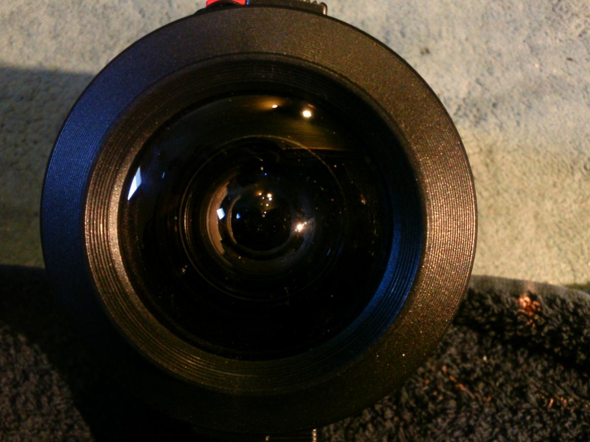

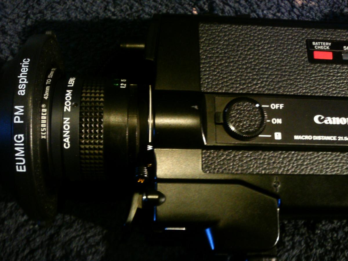

inspiriert von der letzten Cine 8-16 habe ich heute mal die Eumig PM aspheric Linse mittels eines Adapterrings an der Canon 310 XL getestet.
Die lag noch in der Krabbelkiste.
Optisch sah alles gut aus auch die Verzerrungen am Bildrand (Bäume) waren wie beschrieben.
Da es kaum möglich ist eine funktionierende Eumig PMA zu bekommen, die scheinen die Zeit nicht gut überstanden zu haben, ist das natürlich ganz praktisch. Einzig eine Revue TM8 klappt bei mir.
Alle Kameras mit Makroeinstellung könnte man nutzten wenn das Ergebnis zufriedenstellend ist.
Und die Eumig PM Linsen sind oft sehr preiswert.
  • 8 Monate später...
Ganz wunderbar der erste Testfilm ist zurück. Ein 200D Film in Weitwinkel gestochen scharf, natürlich sieht man am Rand des Bildes diese schöne leichte Biegung gerader Gegenstände z.B. Bäume.
Ich werde diese Kombination gerne häufiger nutzen, zumal das ganze gar nicht mal teuer war und die Canon 310xl mit der Eumig PM Linse in der Macroeinstellung sehr gut klar kommt.
