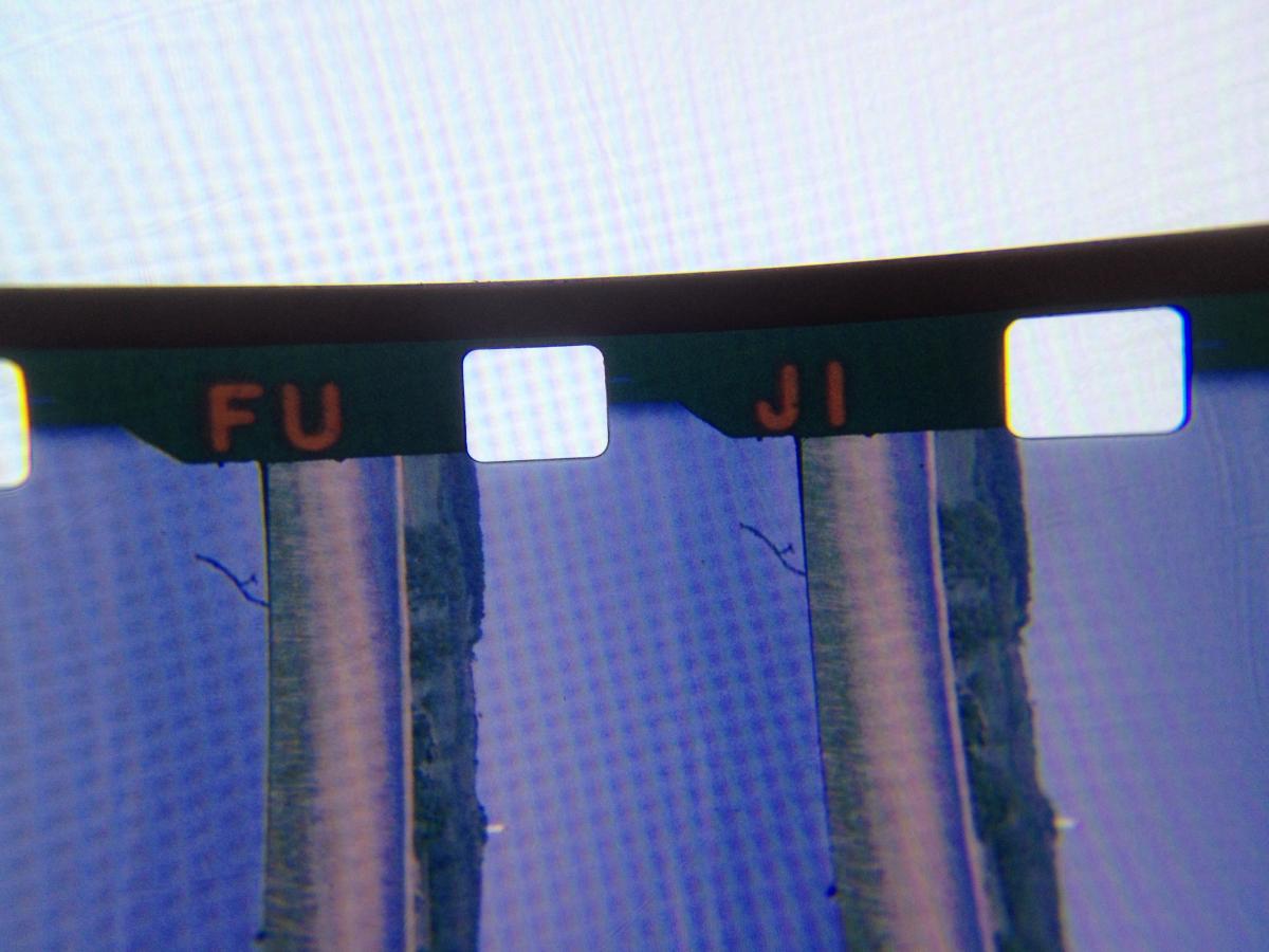

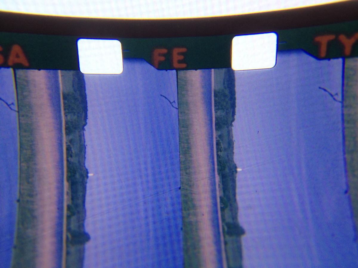

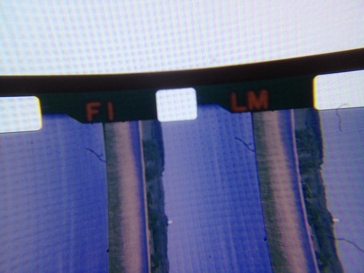

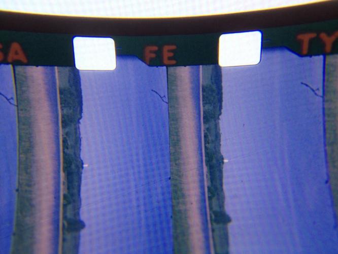

Hallo Friedemann,
Fujichrome R25N/RT200N kann es nicht sein, da dann "Fujifilm" und "Safety" zwischen den Perfolöchern stehen würde (beim R25N ist der Text rot, beim RT200N ist er blau). Siehe angehängte Bilder (das Karomuster ist dadurch entstanden, daß ich mein Tablett zur Hintergrundbeleuchtung genutzt habe).
Es kann daher nur eines der Diamaterialien sein (Velvia, Astia oder 64T), oder?!
Jörg

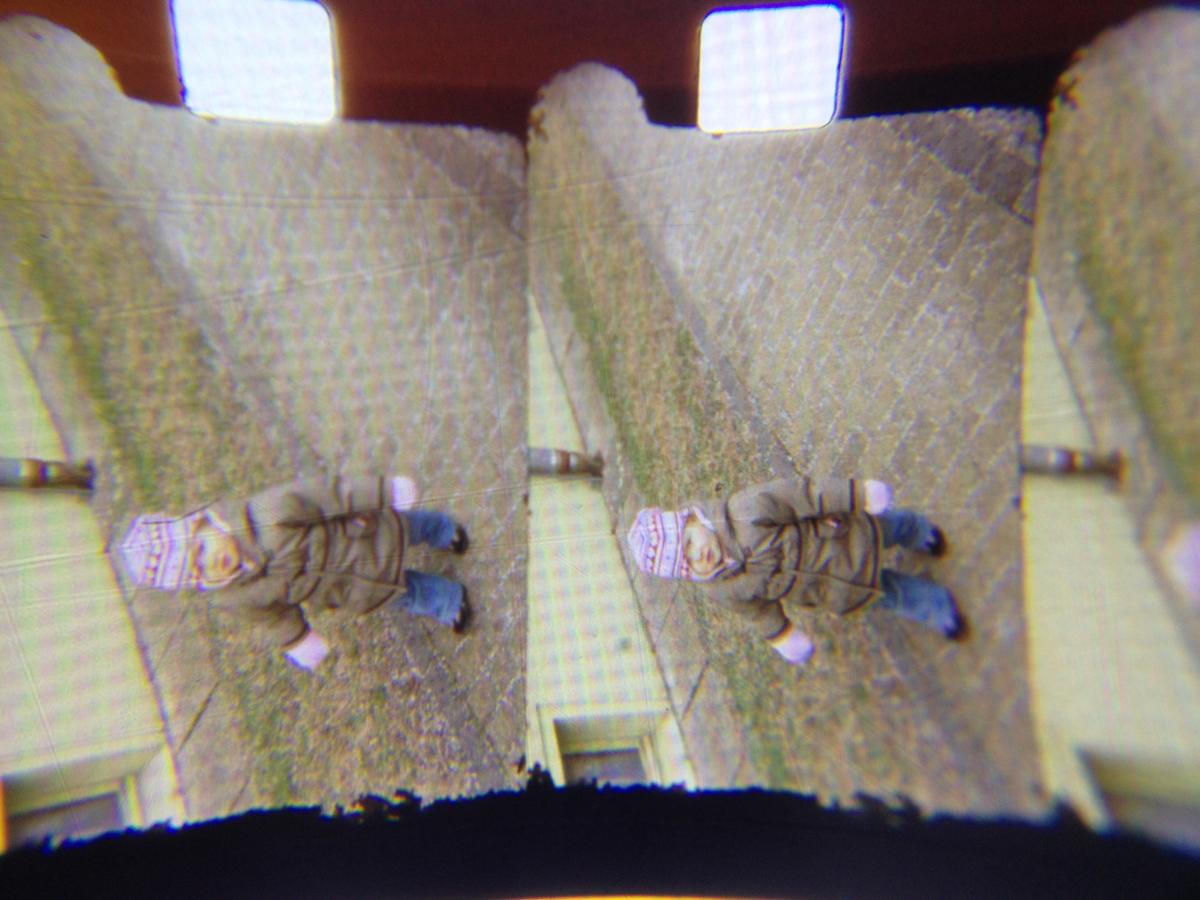

Hmmm.... Die Filmausschnitte wurden mit einer Fujica P2 aufgenommen. Beim unbekannten Film habe ich offensichtlich eine andere Kamera genutzt - das aufgenommene Bild reicht zwar auch bis zwischen die Perfolöcher, hat dort aber einen Halbkreis als "Auswuchs". Dafür habe ich gerade festgestellt, das nach den Landschaftsaufnahmen auch mindestens eines meiner Kinder zu sehen ist. Das sollte die Zuordnung zu einem Jahr vereinfachen...
