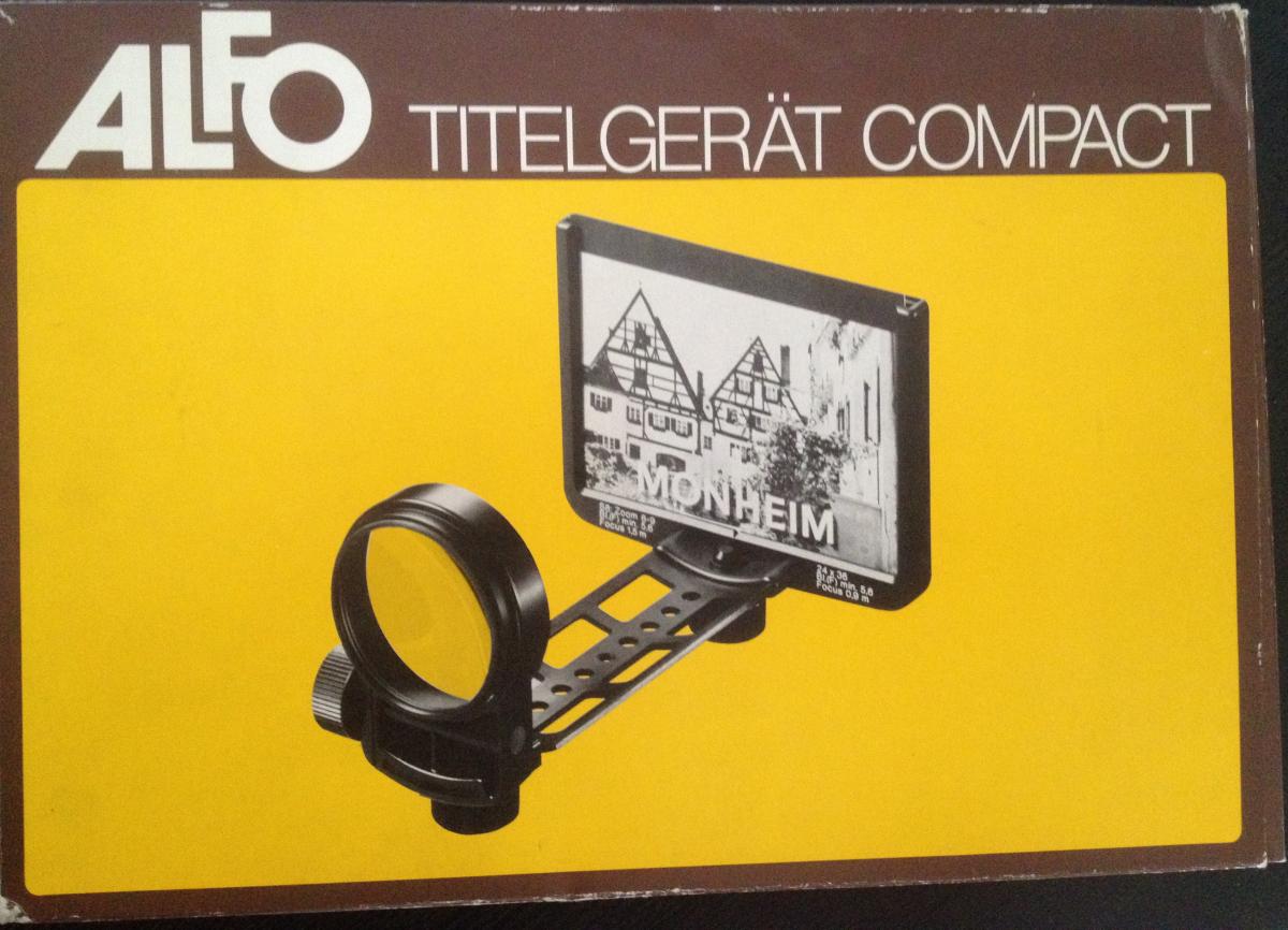

mit meinem Alfo Titelgerät (gab's in anderer Verpackung auch von hama, Revue, ...) kann man theoretisch Postkarten als Filmtitel abfilmen. Postkarten haben als Format üblicherweise 105x148mm ("DIN A6"), bzw. 105x150mm ("Weltpostkarte"). Und hier fängt schon das Problem an: Bereits die "Weltpostkarte" paßt nur mit Gewalt in den Halter und wölbt sich leicht. Noch schlimmer wird die Wölbung, wenn ich "10x15"-Fotopapier nutze. Denn die Blätter für meinen Tintenpinkler scheinen in echt 102x152 mm groß zu sein (vermutlich sind's eher 4x6 Zoll, also 101,6x152,4 mm)...
...bislang schneide ich immer nach dem Drucken einen Streifen ab. Das ist aber nervig. Gibt's auch Papier in der "richtigen" Größe? Oder ist etwas an meinem Titelgerät defekt?
