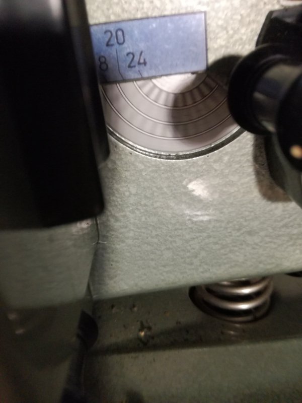

Der Lichtton-Projektor ist bei 24fps etwas zu langsam der Ton ist deshalb auch ein bisschen zu langsam und zu dumpf. Bei 18fps steht die Stroboskopscheibe, bei 24 fps nicht, obwohl der  Geschwindigkeitsregler  rechts auf Anschlag steht. Er leiert auch nicht, er ist einfach nur zu langsam. Gibt es eine Möglichkeit den irgendwie wieder schneller zu machen?
Ja. Mal den Knopf für die Bildgeschwindigkeit lockern, verdrehen und so wieder festschreauben, dass die Achse weiter nach rechts gedreht werden kann, als erste Variante. Sollte das nicht reichen, müsste ggfls. die Vorspannung am Fliehkraftregler verändert werden, das ist aber wegen der spannungsführenden Teile nicht ungefährlich!!!

Wenn ich dazu eine kleine Anleitung hätte, wäre ich sehr froh...
