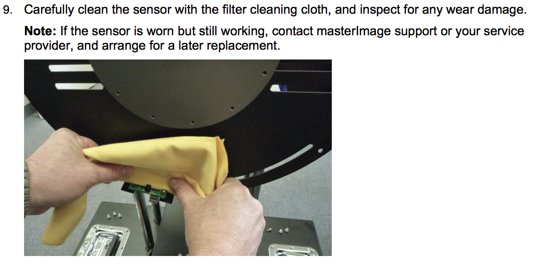

Wann hat es denn zuletzt funktioniert? Typisch bei den MIs sind Verschmutzungsprobleme mit den Drehratensensoren, das schadet grundsätzlich nicht, die mal sauber zu machen. Reinigungsanweisung findet man im Handbuch. Ansonsten die Kabelverbindung zwischen Projektor und MI mal abziehen und 'gründlich' neu stecken. Kaputte 3D files/makros wären auch ne Möglichkeit, kommt bei den DLP/TI Systemen durchaus öfter vor. Idealerweise hat man nach der Einrichtung oder letzten Wartung ein Komplettbackup gezogen.

Besten Dank für die schnelle Antwort Carsten.
Gestern zur 14 Uhr Vorstellung lief alles noch bestens in 3d. Das Problem ist heute zum ersten Mal aufgetreten. Vielen Dank für den Tipp mit der Reinigung. Ich werde das morgen früh direkt mal ausführen und ebenfalls die Steckverbindung überprüfen.
Vielen Dank für die Tipps und ich werde berichten ?
