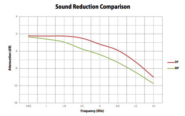

Harkness hat in den Datenblättern Diagramme zum Höhenabfall der verschiedenen Perforationstypen.
Dein altes Schätzchen dürfte kaum besser liegen. Moderne Stoffbildwände weisen wesentlich geringere Dämpfung auf,, aber das ist ein ganz anderes Material. Wie Chris schon schreibt, die alte Stoffleinwand dürfte mehr auf Robustheit und unkompliziertes Handling ausgelegt sein. Die schluckt sicher reichlich.
