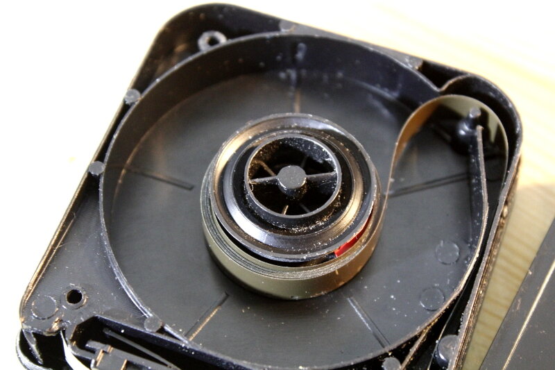

Obiges habe ich sehr häufig und da hilft auch der Trick mit dem Filmstückchen  am Wickel überhaupt nichts. Es geht darum, dass der Film in der Aufwickelkammer zu Beginn zurückschnellt. Man kann das ja auch händisch checken. Es soll da ja normalerweise einen Kunststoff-Fortsatz  am Aufwickeldorn als "Rückschnellbremse" geben, aber der fehlt bei mir an allen 8 Kassetten. Das Phänomen ist oft verdammt ärgerlich, denn , obwohl der Greifer ja wohl den Film weitertransportiert, klappt es mit dem Aufwickeln zeitweise nicht, was eine Kassettenentnahme aus der Kamera und eine händischen Nachdrehung des Filmes erfordert. Ich bin der Ansicht , dass dies nicht an den Kameras liegt, dazu hatte ich das Problem schon zu oft an unterschiedlichen Fabrikaten.  Besonders mit zwei Adox GK-Kassetten hatte ich miserable Resultate.

Deinen Kassetten fehlt wohl einfach die Ratsche am Aufwickeldorn? Die ist bei den Adoxkassetten ja recht fragil, meist verbiegt sie aber, bevor sie ganz abbricht. Und dann kann man sie meist einfach zurückbiegen. Wenn sie abbricht, kann man die wieder ankleben. Viel halten muss sie ja nicht.
Der Aufwickeldorn darf sich nur in eine Richtung drehen lassen, so hält er den Wickel zusammen. Dreht man andersrum, bricht (oder verbiegt) man die Ratsche, und der Wickel löst sich.

Es ist bei keiner einzigen von den 8 Kassetten diese Ratsche drauf, aber ich weiss, wie die aussieht.

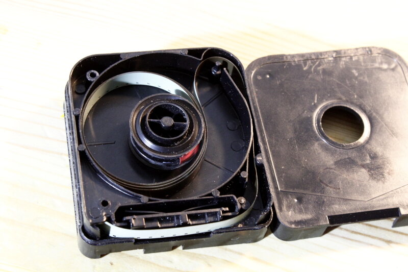

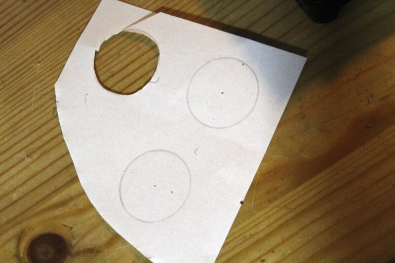

Ich habe aus Druckerpapier Kreise im Durchmesser von 25mm ausgeschnitten, den Mittelpunkt derselben ein ganz klein wenig erweitert und auf den Aufwickeldorn gesteckt.
Das scheint Wunder zu bewirken, denn das Zurückschnellen des Super 8-Filmes ist jetzt weg.  Gerade bei dieser Kassette im Bild habe ich leider vom Anfang zu viel mit "Drehversuchen ohne jede Rückschlagbremse" verhaut !

Achja, noch etwas: Das mit dem 25mm-Druckerpapier-Scheibchen als "Film-Zurückschnell-Verhinderer" ist die Wunder-Lösung! 3 Jahre hats gebraucht, bis ich da draufgekommen bin.
