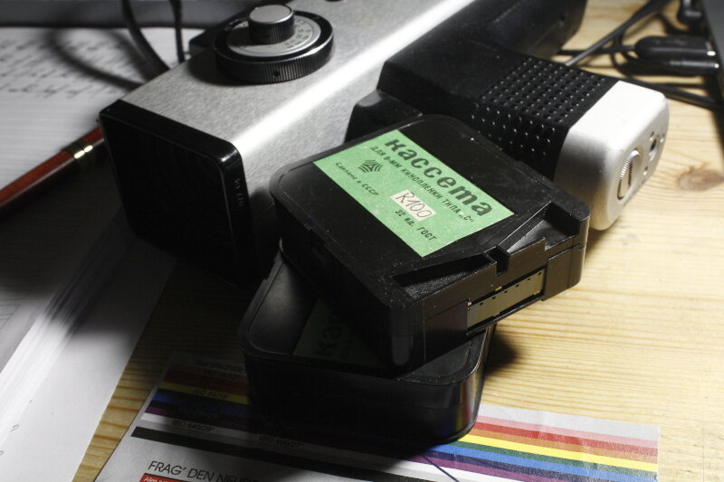

So,  zweimal Kaccema, mit Fomapan R 100 bestückt und die dazu ausgewählte Kamera, die ohne Spezial-Knopfzellen mit 6 Stk. AA-Batterien läuft und bis Blende 45 geht, also Graufilter überflüssig.

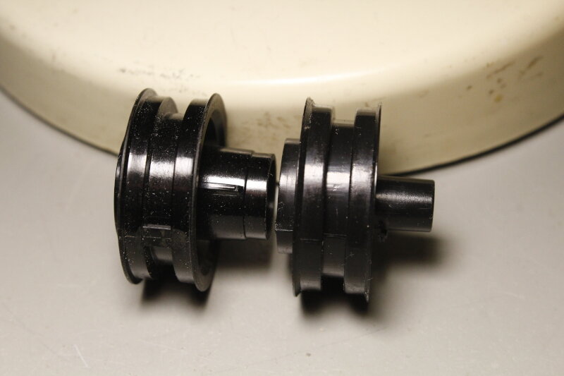

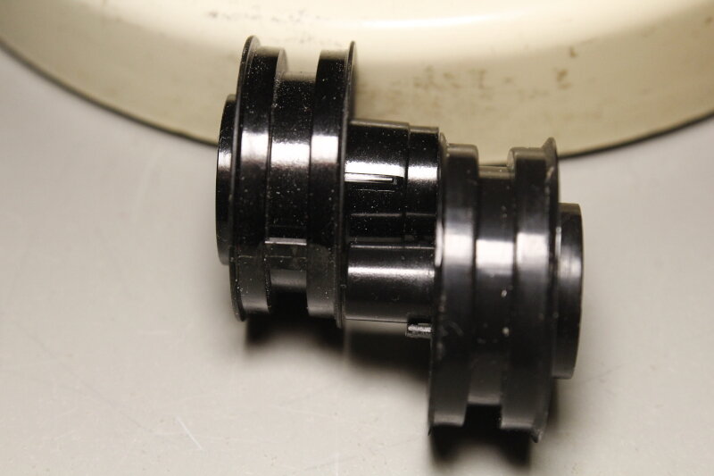

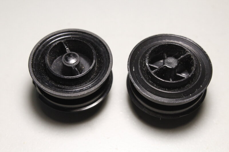

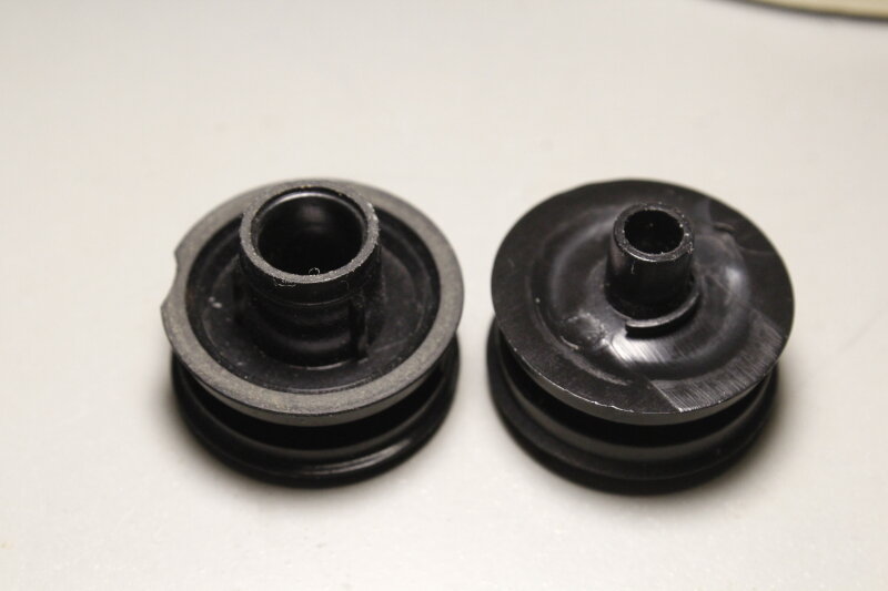

Ich hoffe er ist von den Maßen her gleich mit dem Kodak-Kern
Nicht ganz! Da gibt es Unterschiede. Maße folgen.
Adox: Aussendurchmesser oben=27.3mm,  kleinerer Ring aussen= 15.9mm ,  Steckrohr unten an der Platte 7.3mm,, Steckrohrhöhe 6.2mm
KACCEMA :
Aussendurchmesser oben = 27.3mm, kleinerer Ring  aussen= 16.4mm, Steckrohr unten an der Platte etwa13mm ( aber ohne die 3 Stege im Abstand von 120° ), Steckrohrhöhe= 11mm,  Steckrohrdurchmesser oben = 12mm, die 3 Stege fangen-von aussen oben gemessen - nach 3mm an, bis dorthin kreisrund,  von da weg Rohrdurchmesser >13mm .
Ich weiss nicht , ob Dir das hilft, sonst mache ich eine Zeichnung.

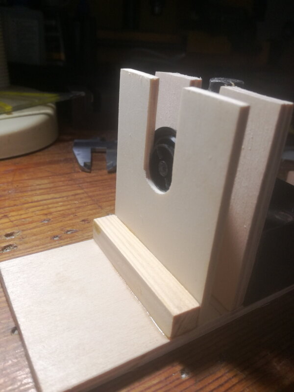

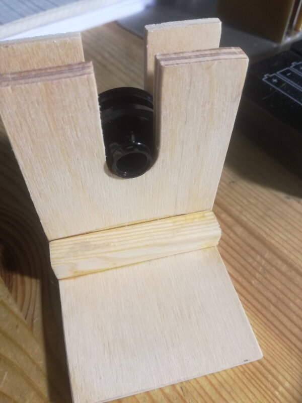

vor 2 Stunden schrieb SandroP:
Soeben habe ich die Kaccema-Ablänghilfe fertig bekommen.
Ultimativ! Vom Feinsten!  Übrigens , mein erster Film in einer Kaccema wurde vollkommen problemlos durchgezogen. Zum Entwickeln bin ich heute zu faul. 😉

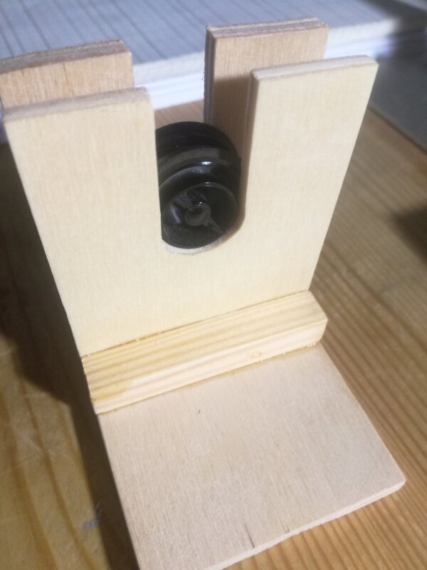

Ach, ich bin da von der bequemen Seite. Mir ist  sind schon oft ein paar Windungen runtergerutscht, weil ich zwischendurch etwas lockerer gehalten hab. Mit dem Dings passiert mir das nicht. Kostenpunkt des Holzgestells : Null Cent, Null Euro.
Ich überlege schon, ob ich nicht den Plattenteller motorisieren soll! 😉 Gesteuert mit PWM. 😉 Man wird vornehm 🙂
