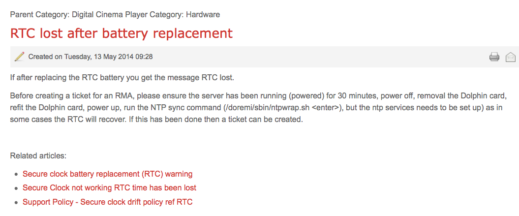

Beim Wechsel der Batterie des DolphinBoards bei unserem Doremi hat dieses seine Uhrzeit verloren.
Gibt es was, was ich noch versuchen könnte, um es doch nochmal "zum Leben" zu erwecken?
Oder bleibt nur einschicken?
Würde mich über jeden Tip freuen...
Danke und LG
Strom vom Doremi abziehen und 10 Minuten warten. Hilft aber nur in 2% aller Fälle. Dolphin dürfte jetzt kaputt sein und ausgetauscht, bzw repariert. Warum tauscht amn an solch einem empfindlichen Bauteil selbst die Batterie??
Wenn ein Integrator es gemacht hat, sollte der den Kopf dafür hin halten. Das Sicherste ist, bei den Dolphins die Batterie bei laufendem Server zu wechseln. Muss man natürlich auch ein bißchen aufpassen bei, aber unterm Strich riskiert man weniger.
Bei Dolby reserialisieren kostet nach Preisliste um die 350€. Sollte allerdings ein Dolphin 1.2 sein (der gekapselte mit SecurityManager). Dolphin 1.0 reserialisiert Dolby wohl nicht mehr.
