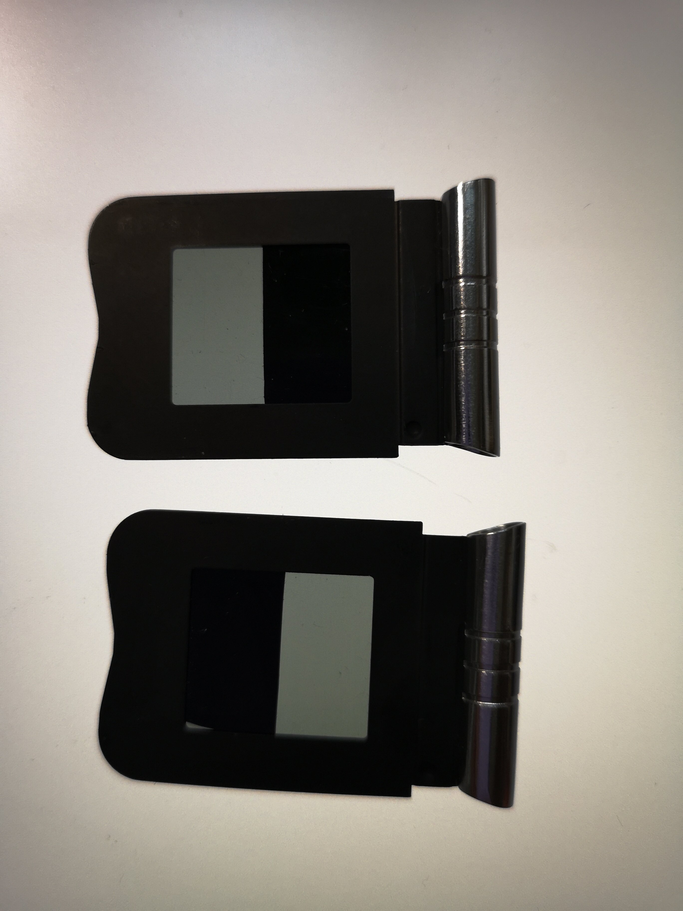

Durchgeführt habe ich es mit der Bolex B8. Ich habe also nicht TTL gesehen, was ich gemacht habe. Jetzt will ich Mal wieder ran. Mit der H16REX kann ich ja wunderbar durch die Linse schauen und was sehe ich: nichts. Wenn ich das Objektiv halb abdecke, sehe ich durch den Sucher immer noch das ganze Bild, außer ich blende die Linse fast vollständig ab. Dito wenn ich mir einen halb bekleben Filterträger bastele und einschiebe.
Kommt das dann auch so auf dem Film an, oder trügt mich das Prisma?
(angefügte Bilder: H16 Filterhalter, halb abgeklebt, mit ND Filter. Der kann bei wenig Licht natürlich rausgenommen werden).

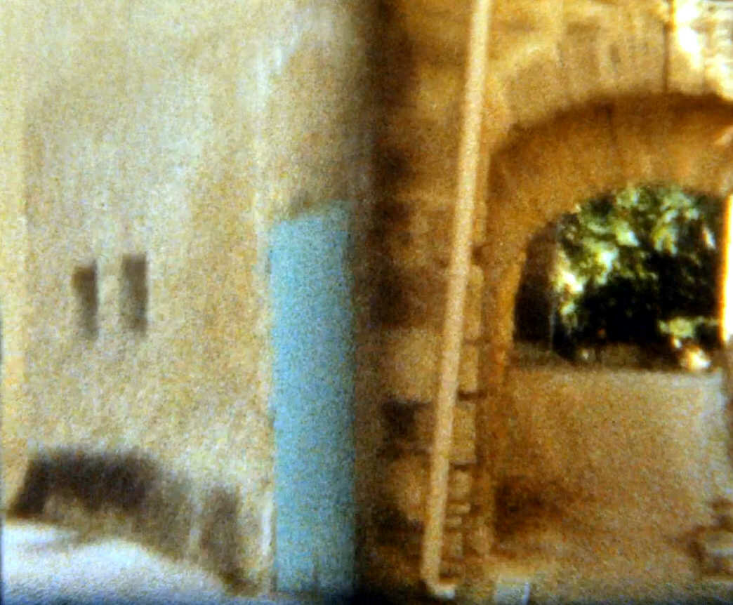

 Hier ein noch Frame aus meinem "geteilten" Film vom letzten Jahr, der nie veröffentlicht wird.
