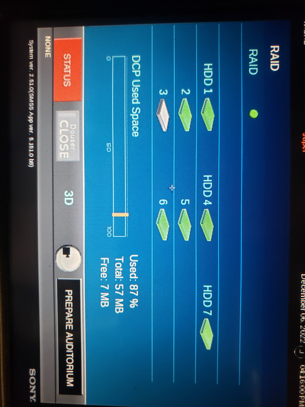

the problem is that the total capacity of the RAID is 50 MB !!!
it should be 1.7tb so there is no space for any content

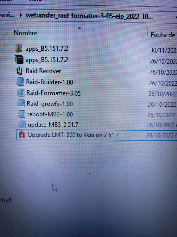

I have a growfs 1.0 raid file but I don't know why it works

No,sorry, only a 3.05 raid formatter elp. And a soft-reboot-mb.elp.
all led's on topof the drive slot light green? Your screenshot looks normal. Raid available.

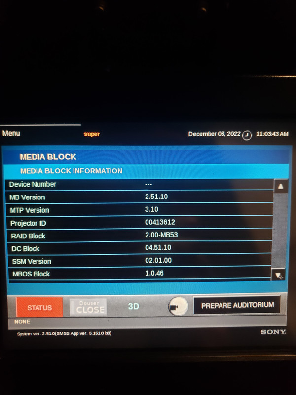

Mediablock last software ist ALL R320_01460270.mot. Main should be 1.46, SMS Server 2.51.10.
But it always works with 1.43 and 2.51.8 versions.
The last 'great update' was LPD_2.02.003, Main 1.43, MX_2.05.002 and Network 1.25
Since that the later ones was in the package 2.51.8 with a newer .mot and 2.51.10.elp for the server.

carstenk: tengo 6 discos verdes y 1 gris ese seria el dinamico si no me equivoco tengo varios discos LMT 300 funcionales y aun no raidea

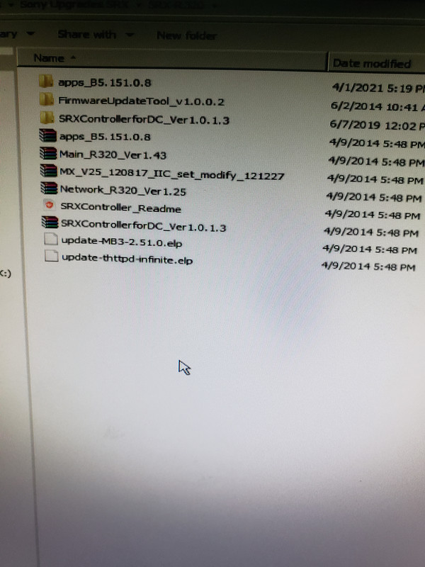

Jensg: la version de mediablock es la 2.51.10, adjunto imagen de informacion actual, tengo disponibles los siguientes archivos de actualizacion que ya han sido usados y todavia no solucionan el problema.
¿Hay algo que me falta para actualizar? o un archivo que no tengo? Gracias
El procedimiento de formateo de raid es así
1- raid builder
2- aplico soft reboot
3- raid formatter 3.0 (esto no reinicia el mediablock, me quedo sin acceso a MB)
4- aplico soft reboot
5- apago proyector
6- enciendo y compruebo raid 50mb ...
tengo archivos que no se como actualizar no se si tienes informacion de esto (principal r320, red 320, herramienta de actualizacion de firmware)
