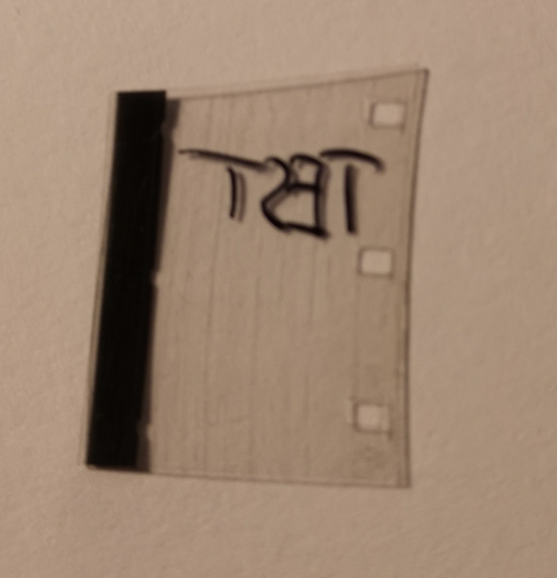

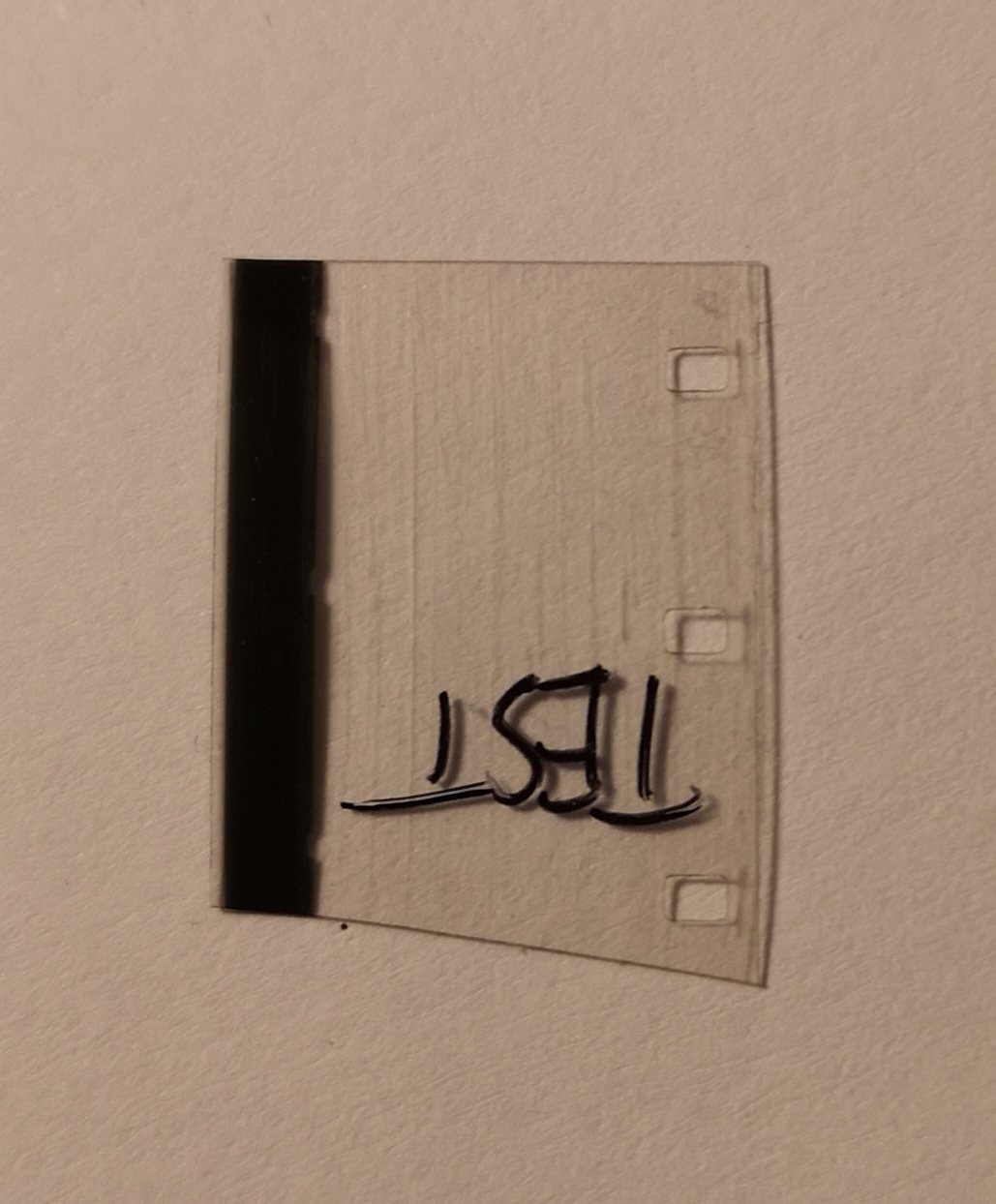

Ich habe mir Mal einen Filmstreifen zur Hand genommen.
Ersten Bild: korrekt Aufnahme aus Sicht der Projektorlampe. Perfo rechts, Bild umgestellt aber seitenrichtig.
Wenn ich den Streifen umdrehe (Perfo natürlich immernoch rechts) ist das Ergebnis sowohl seitenverkehrt als auch spiegelverkehrt.
So muss ich doch filmen, oder?IMG_20230413_214709_edit_18343447760742.thumb.jpg.50ddd11a6698dc6605915824b06c2e8b.jpgIMG_20230413_214725_edit_18367446922717.thumb.jpg.4e5f5ce71855db8e135c84b9f3df78cd.jpg
Entschuldigung, du benutzt einseitig perforierten Film, daran habe ich nicht gedacht. Für mich ist 16-mm-Film bei der Aufnahme beidseitig. Ja, richtig, jetzt muß die Vorlage auf den Kopf gestellt werden. Bei statischen Titeln gibt es dann keine Rücklaufprobleme.
