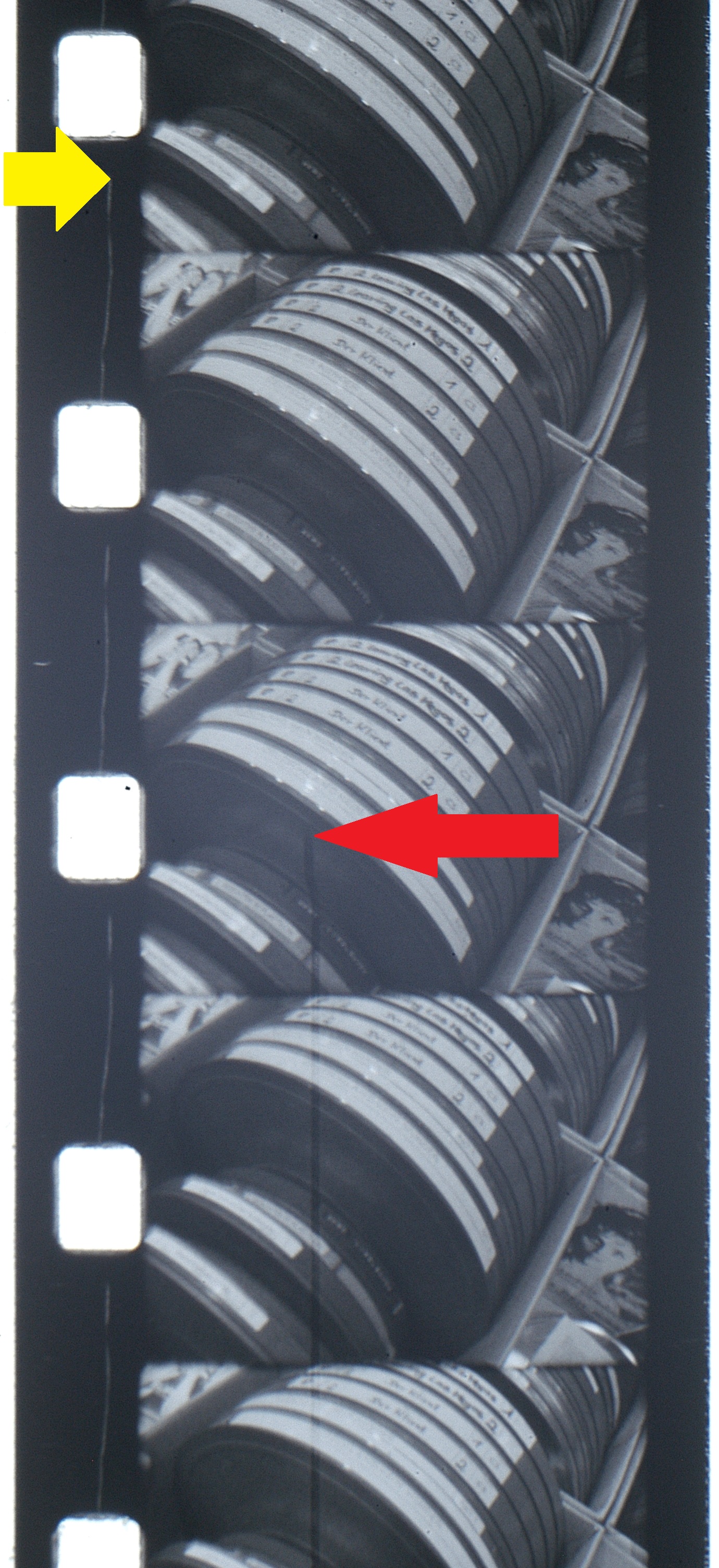

Bei meinen Deidesheim-Aufnahmen taucht auf den letzten Metern plötzlich eine schwarze Schramme auf, die nach einigen Metern wieder verschwindet.
Siehe Bild - der rote Pfeil markiert den Anfang der schwarzen durchlaufenden Schramme.
Zuerst dachte ich an einen Entwicklungsfehler bei Andec...
Bei genauerem Betrachten ist mir dann aber aufgefallen, daß sich auch im Randbereich der Perforation im schwarzen/ unbelichteten Filmteil dünne, weiße Kratzer befinden.
Siehe ebenfalls erstes Bild - der gelbe Pfeil markiert den Anfang der weißen Kratzer.
Die schwarze durchlaufende Schramme endet dann an einer Stelle, an der ich die Kassette aus der Kamera genommen hatte, weil ich mir nicht sicher war, ob Sie schon am Ende angelangt ist.
Bei den Aufnahmen danach, nach den 3 weiß belichteten Bildern ist die Schramme verschwunden.
Ich vermute daher fast, daß die Schramme bei der Aufnahme in der Kamera entstanden ist.
Evtl. eine Verschmutzung/ ein Sandkorn, daß sich "eingefräst" hat, die dann nachdem ich die Kassette wieder eingelegt hatte nicht mehr an der Stelle vorhanden war ?
Oder doch ein Entwicklungsfehler?
Wie ist Eure Meinung dazu?
