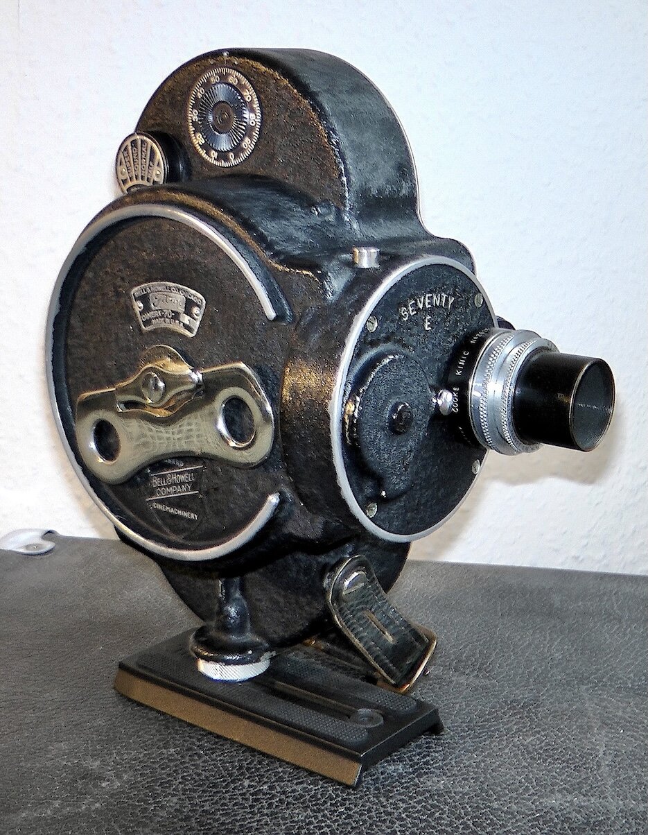

Heute mal wieder die Vorstellung eines bei mir gelandeten Neuzugangs. Vielleicht ist das für den einen oder anderen hier von Interesse.
Auf der Suche nach einem originalen Handgriff für meine beiden Filmo 70, welche sich als schwieriger herausstellte als gedacht, stieß ich nach langer Zeit auf das Angebot dieser Kamera mit dem von mir gesuchten Griff.
Ein Bell & Howell Filmo 70-E(conomy), die preiswerte, abgespeckte Version des Filmo 70 von damals. Kein Dauerlauf, keine Scharfstelllupe, keine Handkurbelwelle/ Rückspulmöglichkeit. Also aufziehen, Auslöser betätigen und losfilmen - mehr nicht. 😉
Gesehen, schwach geworden und gekauft stellte sich neben dem Handgriff der „Beifang“ aus Kamera und Objektiv (Cooke Ivotal Anastigmat 1:1,4/25mm) als kleiner Glücksfall dar. Das Modell ist m.W. nur ein paar Jahre (1933 - ca.1936?) gebaut worden und daher recht selten zu finden.
Nachdem ich die Kamera gesäubert und „vorschriftsmäßig“ geölt hatte, lief sie gut, aber ein wenig unrund und der Schlüssel lief bei Ablauf noch mit. Bei diesem Klappschlüssel durfte das eigentlich nicht sein. Also habe ich sie vorsichtig mit dem Föhn erwärmt und danach konnte der Schlüssel bis zum Anschlag eingedrückt werden und er bleibt angeklappt stehen, wie es sein soll. Auch die Laufeigenschaften verbesserten sich nach mehrmaliger Wiederholung des Vorgangs merklich und seitdem läuft sie wieder ruhig.
Die Tatsache von nur einer Sucherbrennweite (25mm) und einer Objektivaufnahme (C-Mount) bei diesem Modell sehe ich in diesem Fall nicht als Einschränkung, sondern als Möglichkeit zur Konzentration auf die vorteilhafteste Perspektive für die zu filmenden Szenen. Darüberhinaus macht dieser Umstand die Kamera im Verhältnis zu meinen anderen Filmo 70 noch etwas kompakter.
Nachdem ich einen Film (Fomapan R100, doppelt perforiert) belichtet habe, bin ich auch von den scharfen und kontrastreichen Bildern des Objektivs beeindruckt. Ich erwarte in nächster Zeit noch ein Fixfocusobjektiv (Wollensak Cine Raptar 25 mm f/2,5) und dann ist der Seventy E quasi eine „Point & Shoot“-Kamera. Naja, fast. Blende muss noch eingestellt werden… 😉

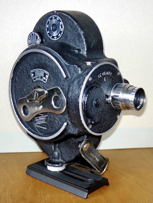

Wollesak Cine Raptar 25-2,5 (Fixfokus)
In Kombination mit diesem leichten Objektiv ist der Filmo E  schön kompakt und  schnell zu handhaben. 😃

Das erste Cooke fabrizierte im Gegenlicht leichte Schleier. Da mir die Bildcharakteristik aber gefiel, kaufte ich noch eines. Das hatte, wie schon im vorhergehenden Post gesagt, leider kaputte Blendenlamellen, darum hielt ein unvollständiges Exemplar dann als Ersatzteilspender her.
Nun ergaben sich endlich mal einige gute Gelegenheiten, auch dieses von Simon Wyss gepflegte Taylor-Hobson Cooke Kinic 25-1,5 und noch einmal das Wollensak Cine Raptar 25-2,5 (Fixfokus) für einen kleinen Vergleich zu verwenden. Ich habe mit beiden jeweils einen Film mit dem Filmo 70-E belichtet.
