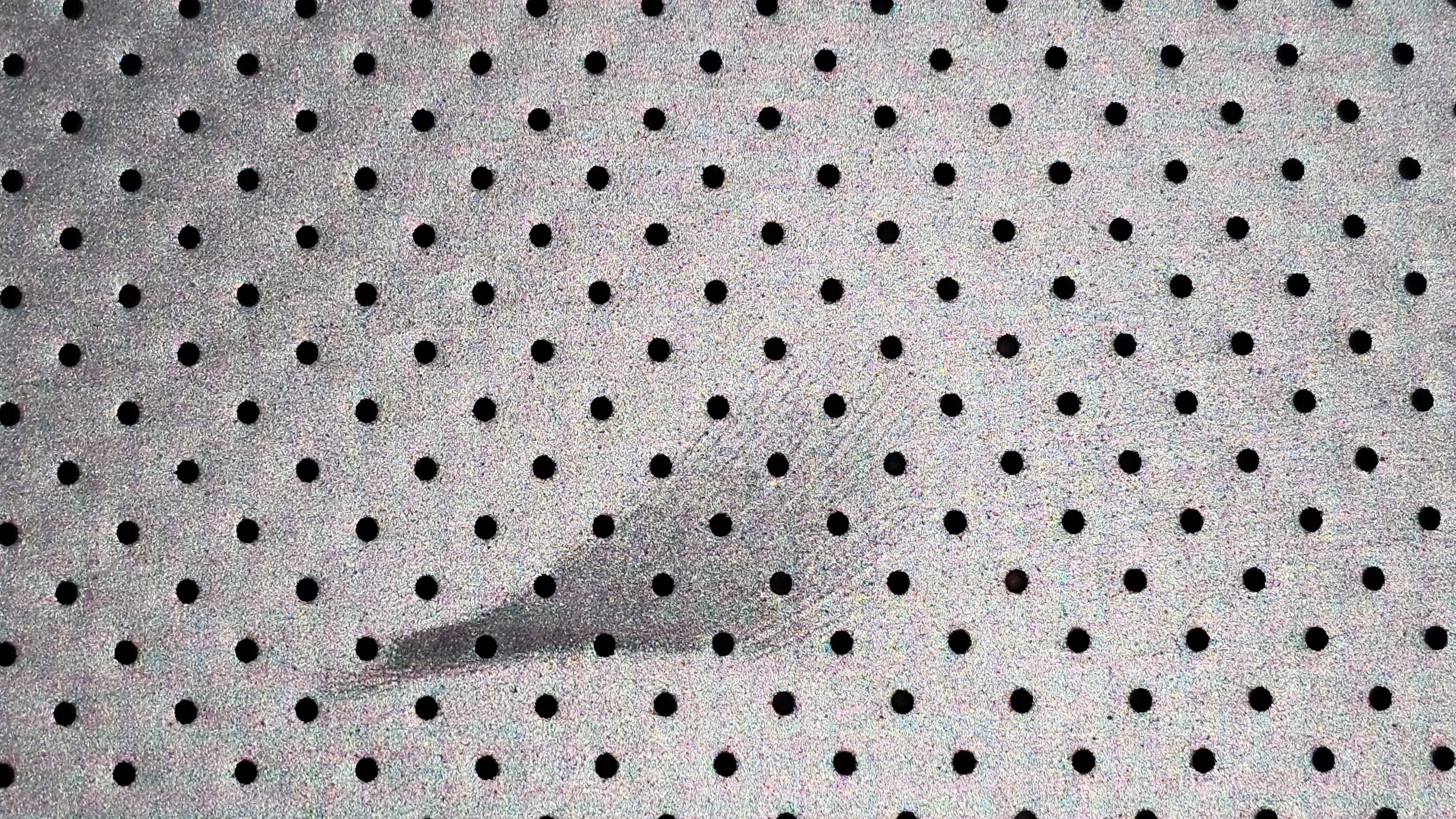

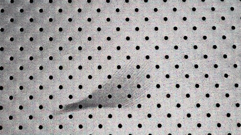

Bei uns hat jemand in 8 Meter Höhe irgendwas ( Flasche oder Dose ) in die Silbereinwand geworfen. Dort ist jetzt eine Stelle etwas ausgebeult
und zieht ein Schatten nach sich ( Siehe Foto )
Hat jemand eine Idee was man machen könnte ?? Ich weiß keinen Rat mehr.
hab nie davon gehört dass es jemand gemacht hätte, aber die Beschichtung ist ja auch nur eine aufgesprühte Schicht auf der Folie. Wenn einem also der Hersteller ein paar Milliliter zukommen läßt, oder man eine gleichartige Substanz findet, kanns drübergesprüht werden, und mit viel Glück störts weniger als der ursprüngliche Schaden. Aber da gehört viel Glück und wahrscheinlich eine Menge Versuche dazu, und auch ich halts für wahrscheinlich, dass das Ergebnis nicht zufriedenstellend ist. Aber ausprobiern würd ichs, oder zumindest mal bei Harkness direkt nachfragen (schriftlich, das schottische Englisch am Telefon verstehn nur Eingeweihte, aber die Leute sind immer sehr nett).
Am besten aber natürlich die Gelegenheit nutzen und die eigentlich unzumutbare Silberwand gegen eine weiße tauschen...
Ich würde mir einen lokalen Farbfachhändler holen. Der kann aufgrund einer RAL Farbtabelle bestimmen, was der Beschichtung am ehesten kommt. Danach kann der dann das richtige zusammenmischen. Dazu dann eine kleine Maske aus Papier basteln, und die Farbe dort aufspritzen.  Wird zwar nicht perfekt sein, aber eine gute Notlösung.
Das ist keine RAL Farbe oder so was. Es handelt sich um eine Metallbeschichtung, die nicht depalarisierend sein muß.
REparatur ist da schwer. Versuch mit Original Beschichtungs"lack" mag Gehen, aber unterschiedliche Alterung und Verschmutzung ist u.U. noch schlimmer wahrnehmbar.
Beste Lösung ist der Austausch - und da schließe ich mich an - gegen Mattweiß. Dann geht zwar kein Raumbild mehr...
WEnn die Bildwand über 8 Jahre hängt, eh das Mittel der Wahl, dann ist sie verschlißen.
