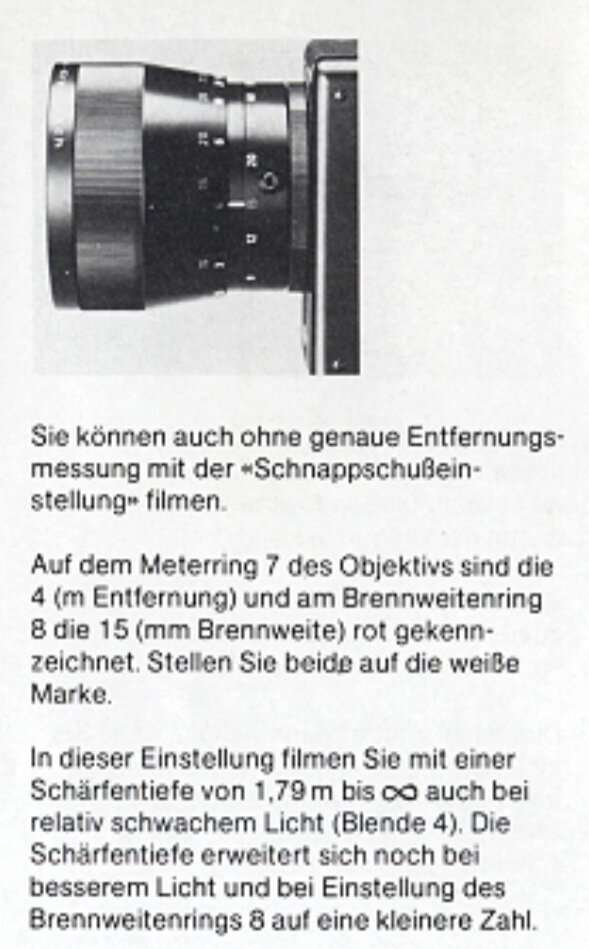

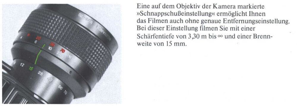

Hier muss man schnell reagieren, so dass einem oft keine Zeit zum Scharfstellen bleibt. Die meisten Kameras haben dafür eine „Schnappschusseinstellung“, die bei jedem Hersteller anders heißt, aber immer dasselbe macht.
1) Folgt man in vielen Fällen den Anleitungen, „darf“ man im Gegenzug nicht mehr zoomen, sondern ist auf eine Brennweite von 10mm oder 15mm „festgenagelt“. Sollte man hier nicht besser auf die „weitwinkeligste“ Einstellung gehen?
2) Folgt man den Schärfetiefentabellen der Hersteller, sollte man bei Normal8/Super8 ab ca. 25mm Brennweite anfangen, genauer zu fokussieren. Oder geht hier im Außeneinsatz bei Sonnenschein noch mehr?
3) Bei vielen C-Mount-Objektiven für DS8/Super8/Single8 fehlt eine Markierung der „Schnappschusseinstellung“ (weil der Hersteller ja nicht wusste, an welche Kamera das Objektiv kommt - könnte ja auch 9,5mm, 16mm oder Video sein). Auf welche Distanz würdet ihr eine Festbrennweite einstellen, die irgendwas im Bereich von 10mm bis 15mm hat? Einige S8-Kameras haben ihre Schnappschusseinstellung bereits bei 2m, 3m oder 4m, andere erst bei 5m, 6m, 7m oder gar 10m…
