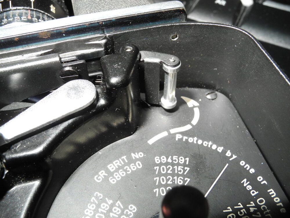

Bei der Demontage, meiner Bolex K1, ist leider die „Filmspannrolle“ aus dem Halter gerutscht.
Wie kann ich diese spannen und wieder einsetzen?

Du meinst oben die kleine, federnde Rolle?
Das ist etwas fitzelig, braucht ein paar Minuten Ruhe, aber ist leicht gemacht!
Einfach mit dem passenden Schlitzschraubendreher die Schraube der Abdeckung für Greifer und eben die Rolle gelöst, nach oben abheben … tja, und dann musst Du schauen, in welcher Position die kleine Feder Deiner Spannrolle eben diese spannt. Es gibt nur eine Position. Etwas friemeln, aber passt schon.
Aber wenn Du sowieso gerade dabei bist, kannst Du auch gleich weitergehen und Deine Kamera von innen säubern und neu schmieren. Geht leichter als gedacht:

Aber da sieht man gut die Feder rausgucken.
Wenn Du, @BolexK1, Deine Kamera gewartet hast (der Link war dann wohl überflüssig, weil längst bekannt), kannst Du sagen, ob der Aufbau der K1 im Vergleich zu den L8-Bolex stark abweicht? Oder sind die innen praktisch gleich aufgebaut?

Sind praktisch gleich.
