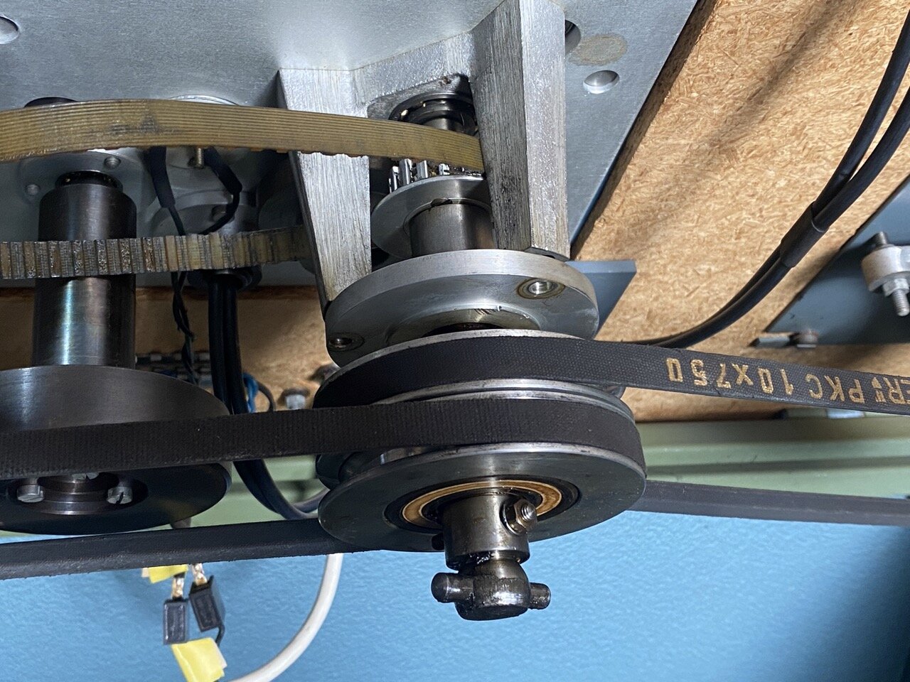

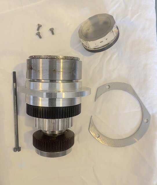

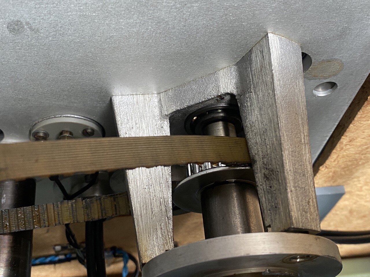

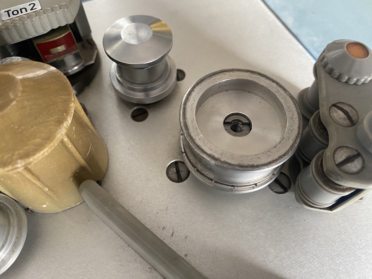

Hallo im Forum,

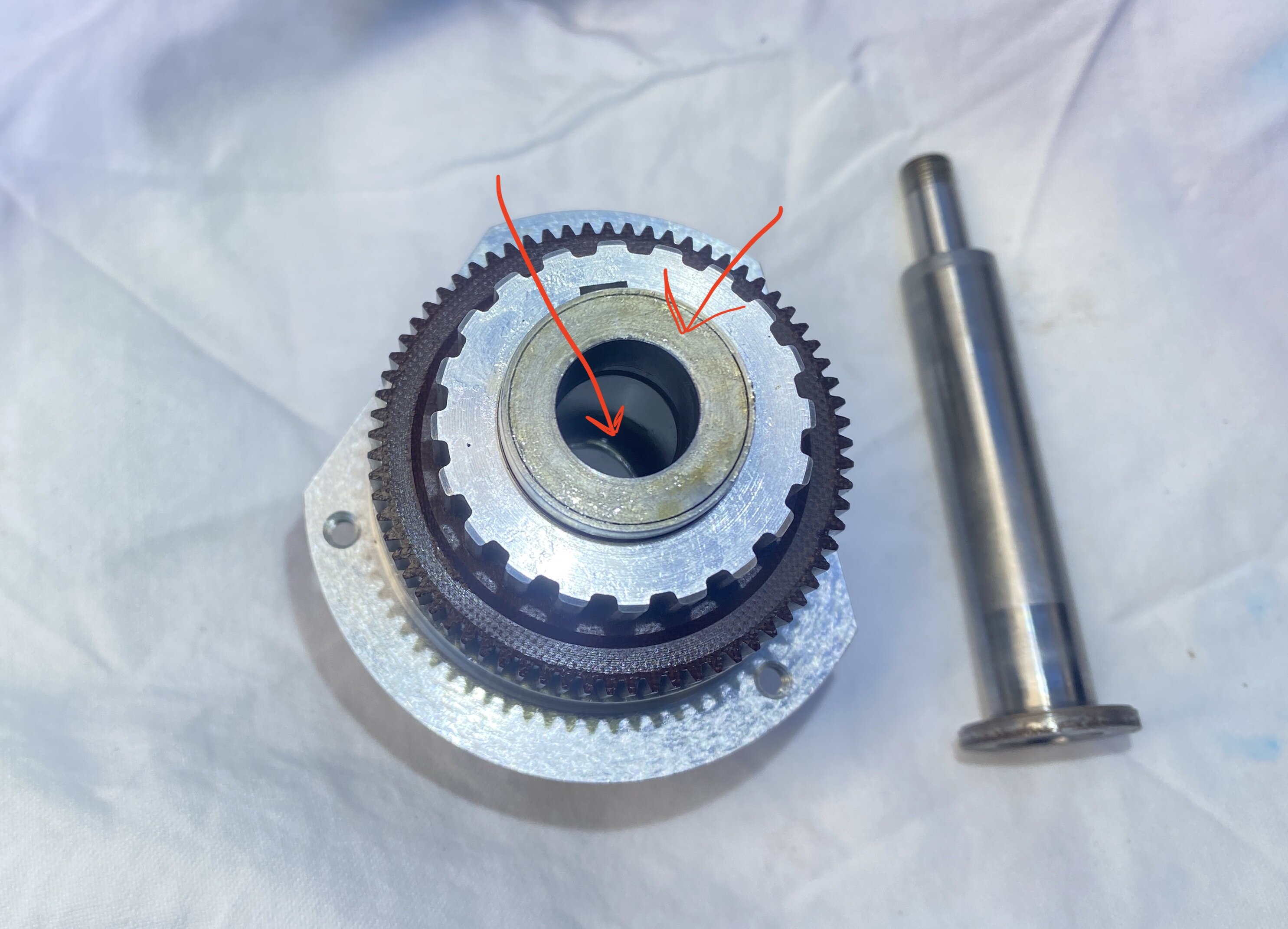

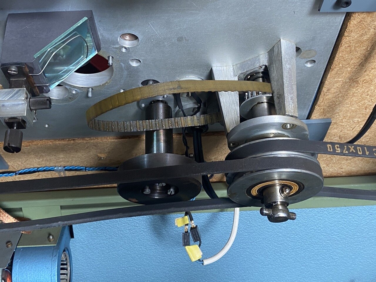

weiss jemand in welcher Reihenfolge diese Umlenkrolle und die darunter befindliche Welle zu demontieren ist?
Habe schon diverses versucht. Muss den Zahnriemen wechseln und alles säubern.
die Umlenkrolle oben müsste sich doch abziehen lassen nach Entfernen des verschraubten "Deckels"?
(es ist  ein Steenbeck ST1200W nr. 54.6809.045
herzlichen Dank für jede info

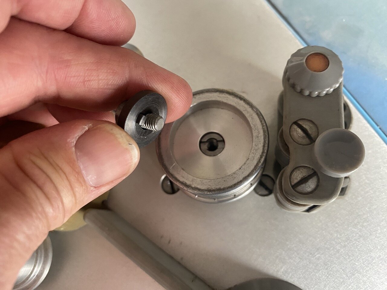

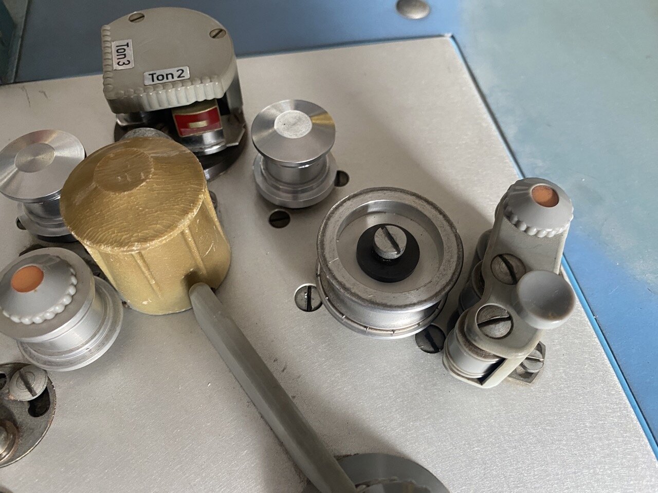

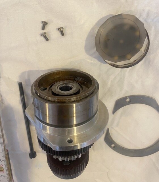

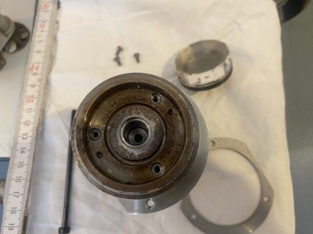

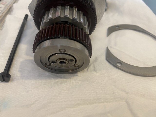

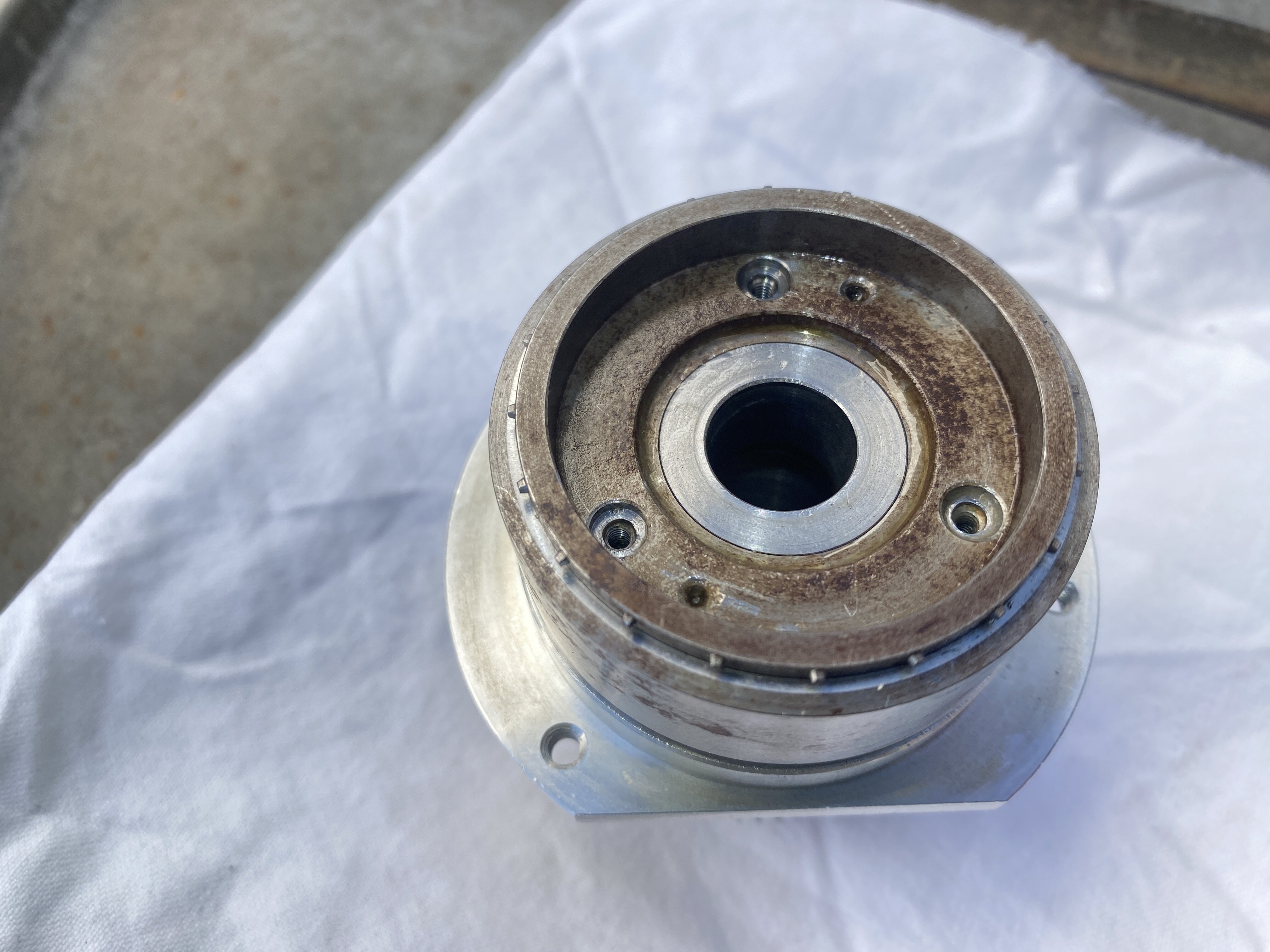

Zahnrolle abnehmen, Heißluftfön hilft dabei, denn das Schmieröl auf der Welle ist verharzt und klebt. Die drei Schrauben darunter halten den Rest.
das ist nämlich alles verklebt mit verharztem Öl.
Dein Tisch ist aus September 1968, das hatte also viel Zeit zum Verkleben. Zwar hat man den Zahnriemen schonmal gewechselt, dennn so ein hohes Alter erreichen die nicht, aber....
Beim Wiederzusammebau wird die Vorspannung für den Film auf die gefederte Rolle durch Verdrehen und erst dann festziehen der Zahnrolle eingestellt.
Also Film komplett einlegen, durch Verdrehen der ungeklemmten Zahnrolle die gefederte Rolle auf Mittellage brindgen, dann die Zahnrollenklemmung anziehen. Dann hast du einen ruhigeren Tonlauf ohne größere Schwankungen und Zittern im Ton. Die Kugellager der ganzen Metallumlenkrollen alle säubern und neu ölen, damit sie geräuschfrei und leicht laufen. Drehen sie sich schwer, bleiben sie stehen während des Filmlaufes und schleifen sich ein. Zum Verschrauben dann selbstsichernde Muttern nehmen, ganz leicht nur anziehen, dann eiern die Rollen auch nicht mehr.
wow, danke. Fön war die schnelle Lösung im wahrsten Sinne.
jetzt alles gesäubert, warte auf die neuen Riemen, dann hoffentlich alles wieder ok nach Zusammenbau.
herzlichen Dank für alle Tips
Harald

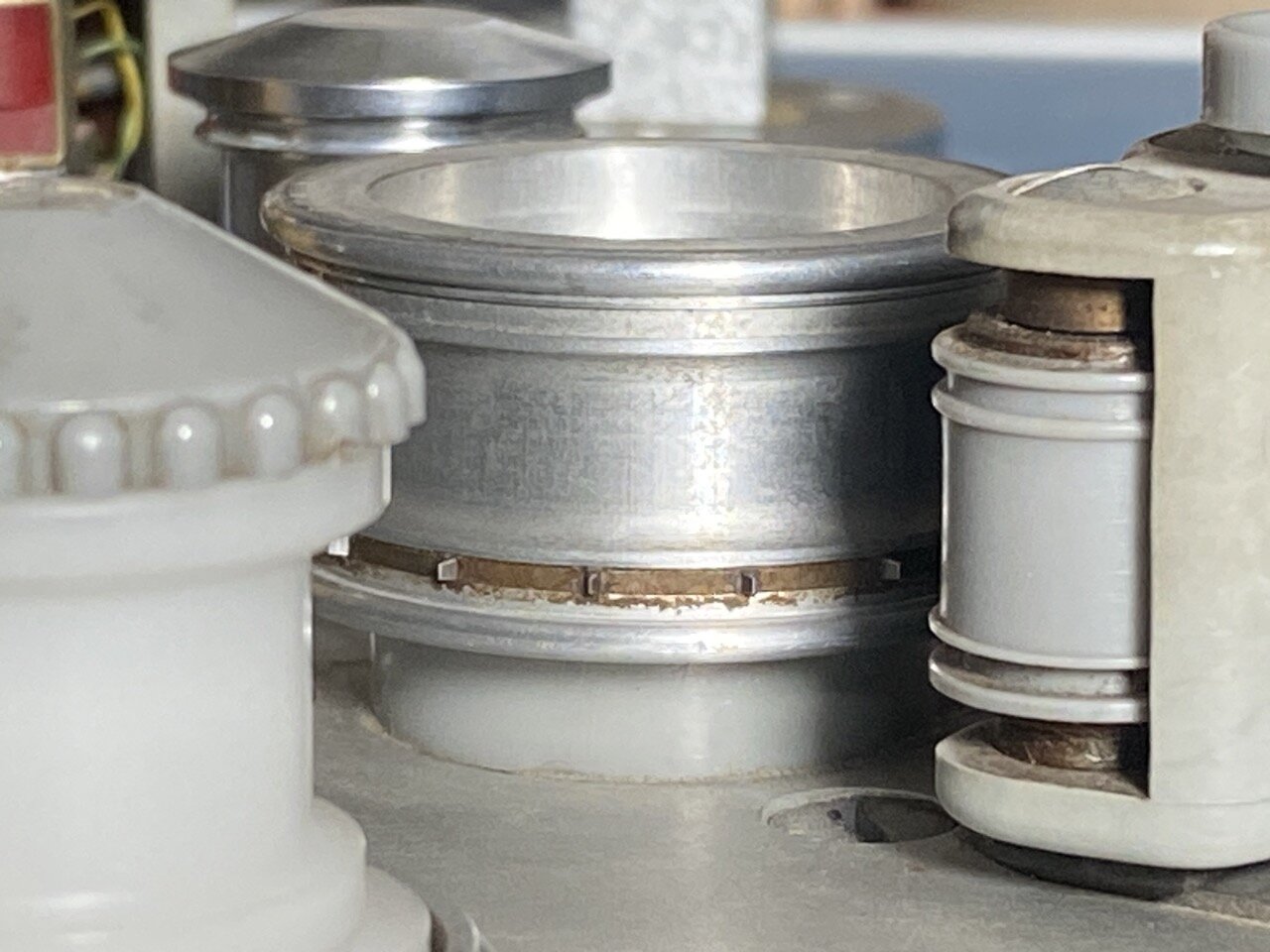

Die Lagerbuchse des Glaskörpers bitte säubern und mit Fließfett (Getriebefett) oder einer gesättigten Öl-Fettmischung neu schmieren. Der Glaskörper sollte leicht gebremst im Zahnkranz sich drehen lassen.
Bildstrich wird dann durch verdrehen des Glaskörpers nach der Montage neu eingestellt. Dazu die M4er Gewindeschraube (meist eine Hutmutter Sw 7) lösen, die unten am Antrieb sichtbar ist.
