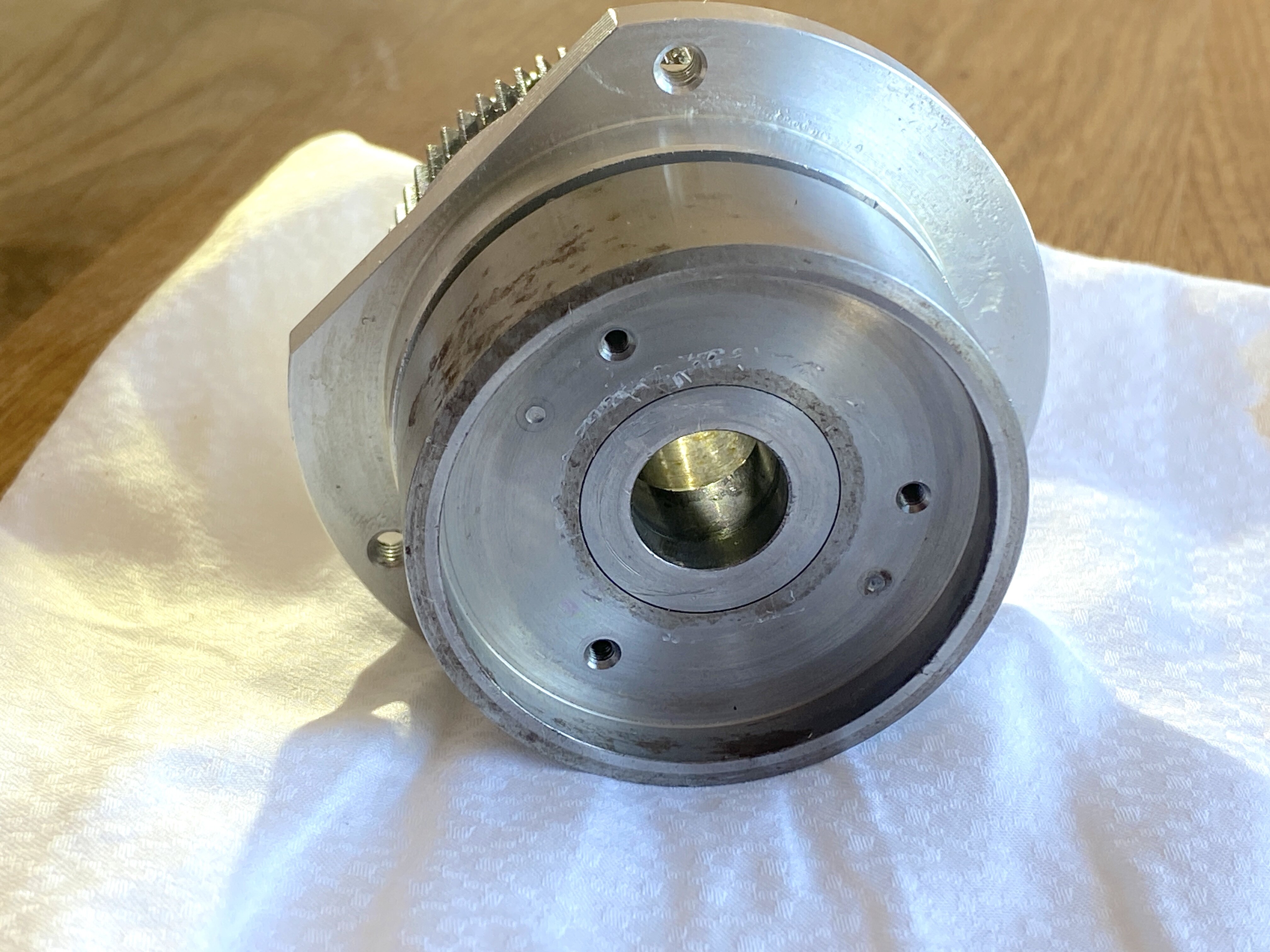

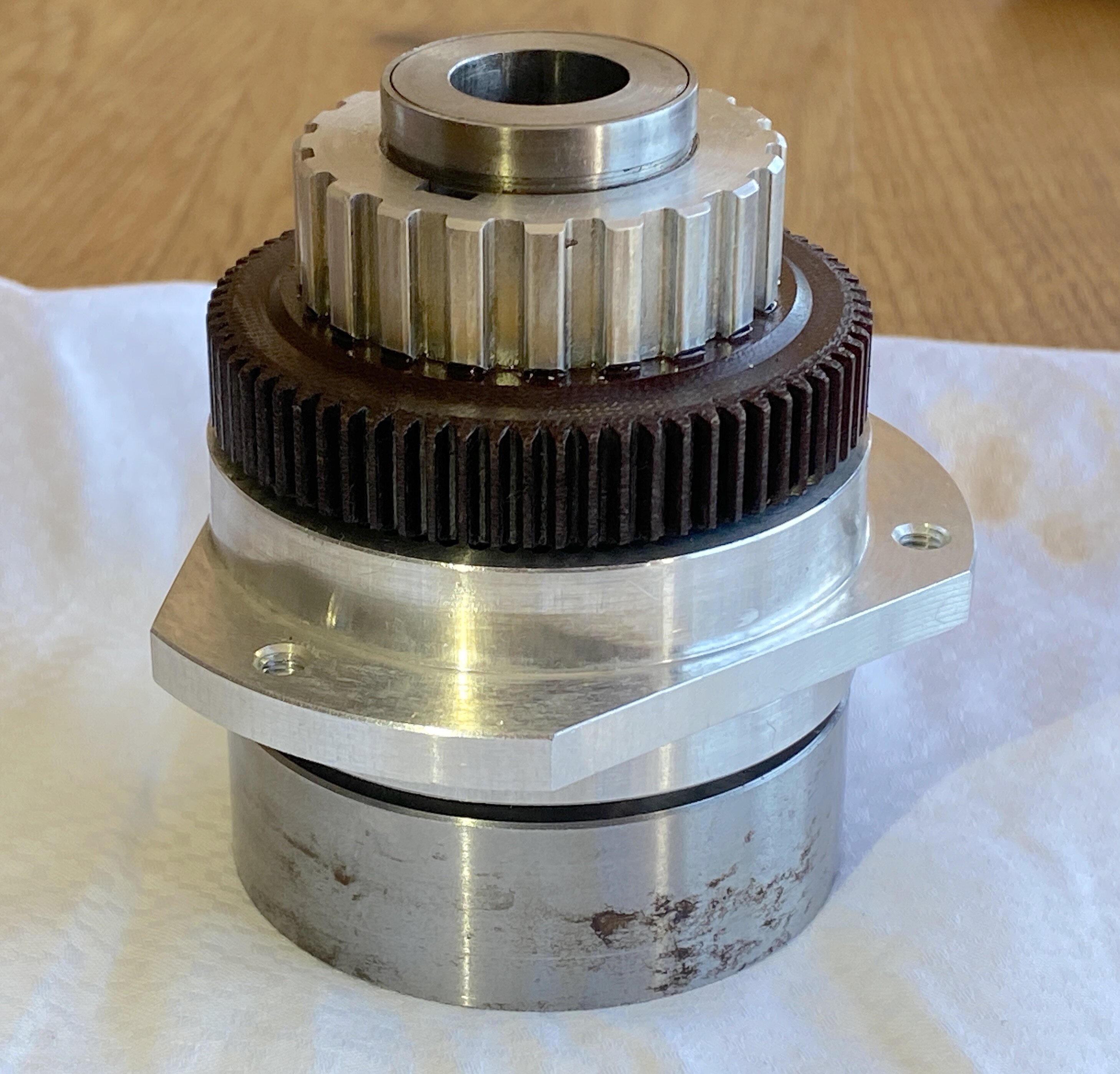

leider läuft das Kugellager nicht so ganz rund und frei. daher dachte ich wäre es eine gute idee, es zu säubern. Aber Riemenscheibe und Zahnkranz bewegen sich überhaupt nicht, weder durch erhitzen, noch durch irgendwelche mittel. Auch das "heraustreiben", wie oben beschrieben, funktioniert nicht. Da bewegt sich gar nichts.

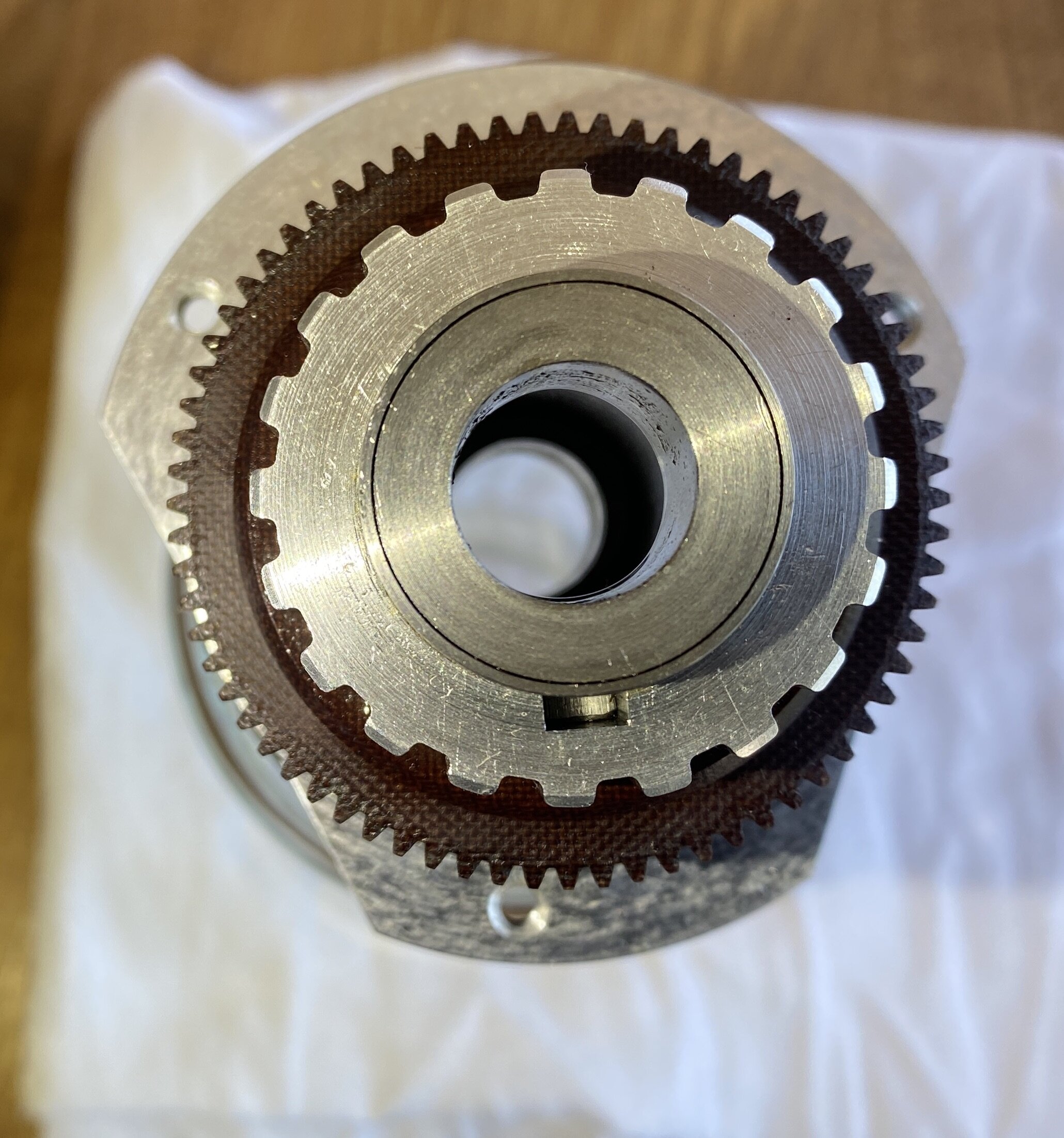

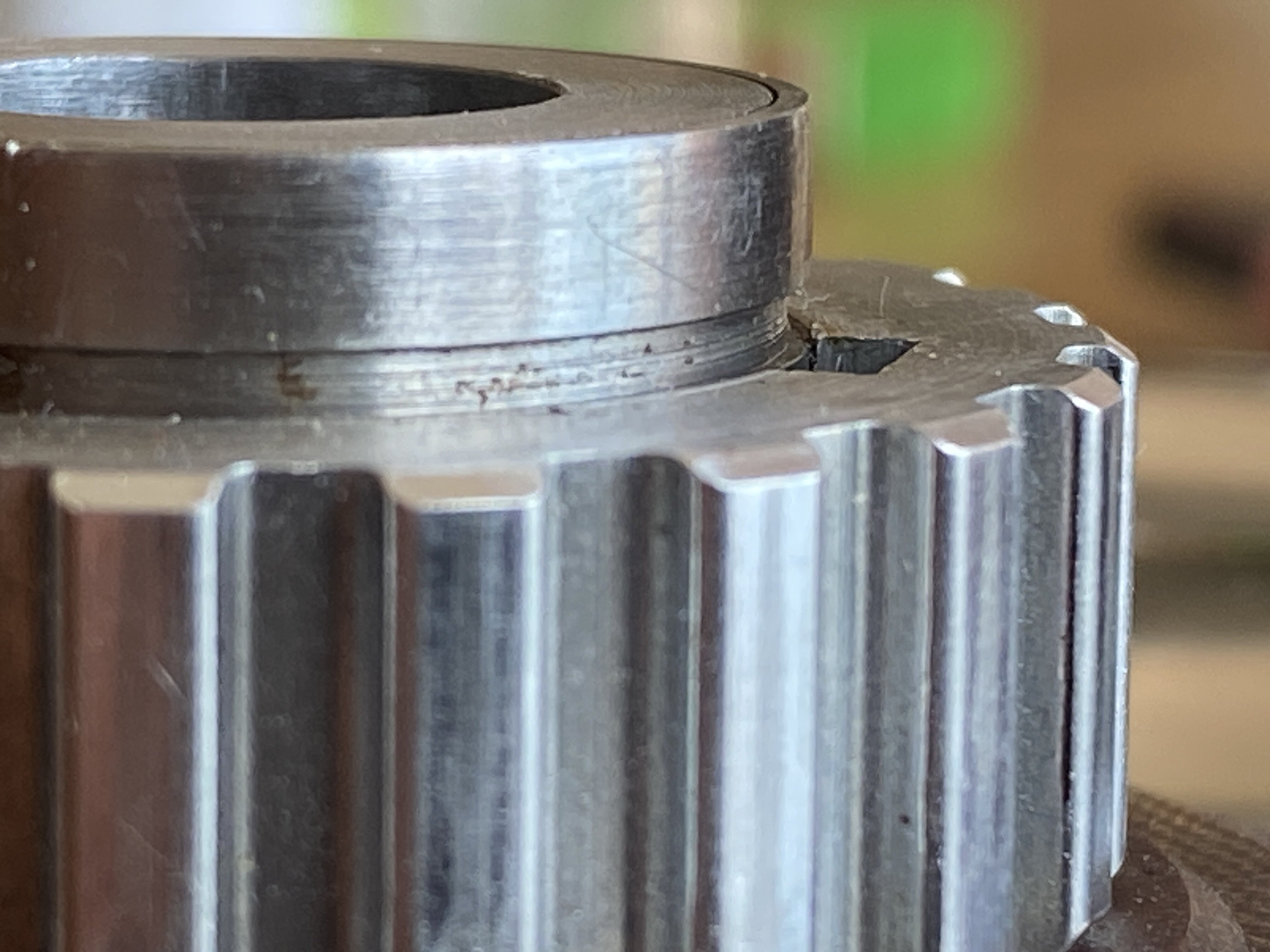

Ich bin etwas verwirrt von den Bildern, die Reihenfolge und die Lage einiger Teile zueinander. Bei einer Aufnahme stehen die Hülse und der sie umfassende Ring bündig, bei einer anderen sind etwa drei Millimeter Abstand. Ist der Ring aufgeschraubt?

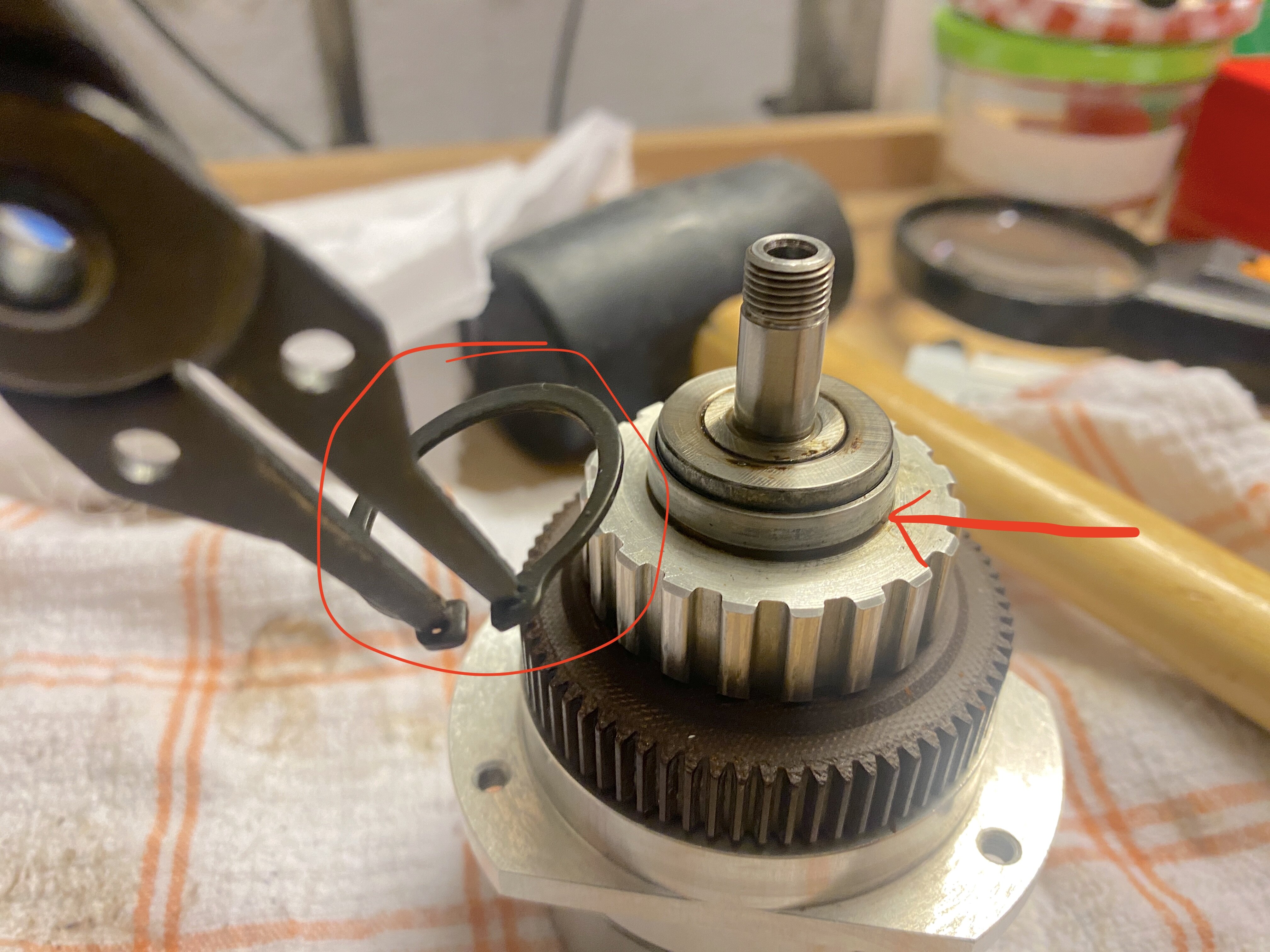

Eigentlich ist nur die letzte Aufnahme mit dem Ring von vor der Entnahme derPolygon -welle. ichwollte nur an den Ring erinern, den ichschon entfernte und die Kerbe, in der er war.
Die beiden anderen Bilder sind eine leichte seitliche und eine Draufsicht. Alles ist unverändert
Wir müssen die Fachbegriffe einhalten. Was du meinst, ist ein Sicherungsstecker oder ein Sicherungsring, wobei Ring eigentlich falsch ist. Sicherungsscheibe wird auch gesagt. Das sind praktisch alles Normteile. Ein Sprengring ist ein gesprengter einfacher Ring, nichts Genormtes, so wie ihn ein Schmied macht.

Also, die kurze Hülse auf der inneren langen Hülse, sind da Gewinde?
Gut, also auf dem Bild mit dem Sicherungstecker liegt in der Tat noch ein Ring oder eine Scheibe auf. Die lag aber nur  auf, ohne Verschraubung

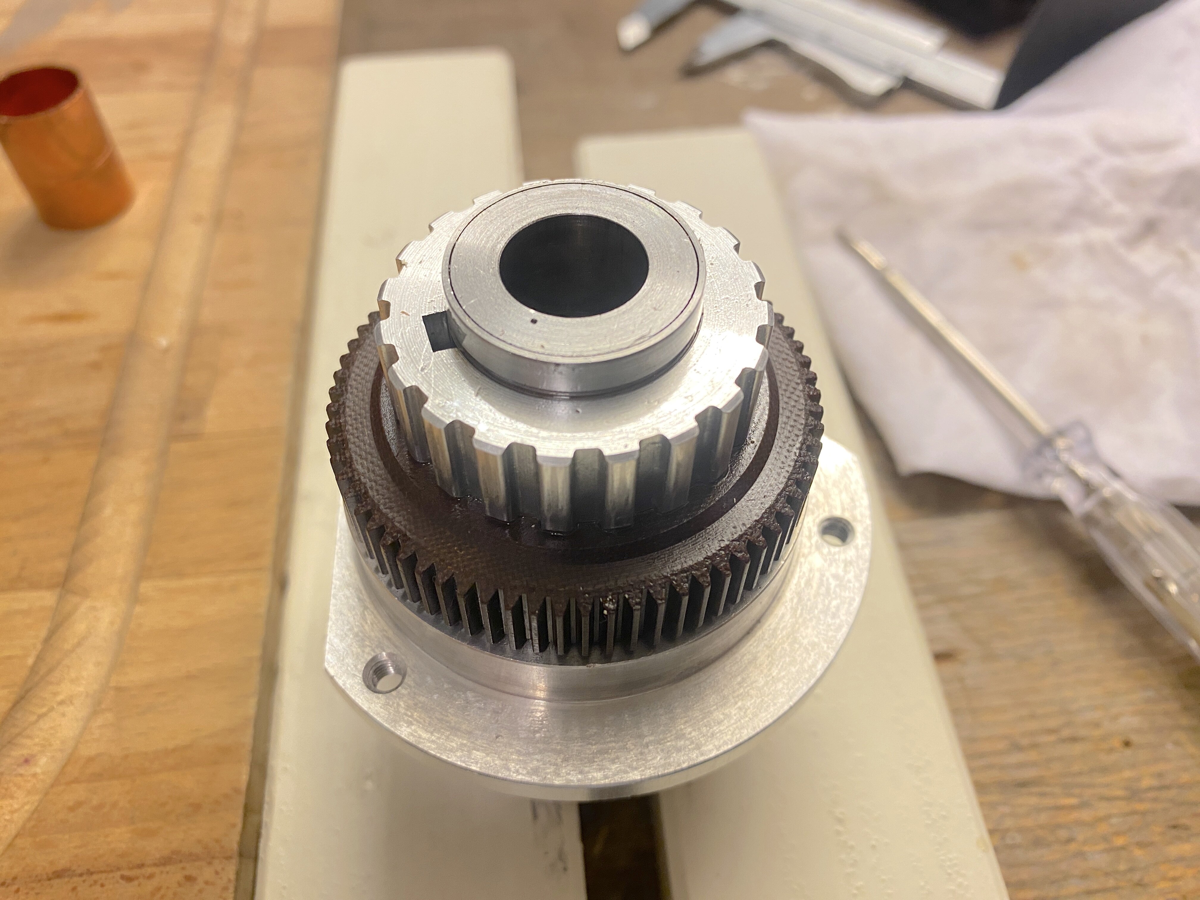

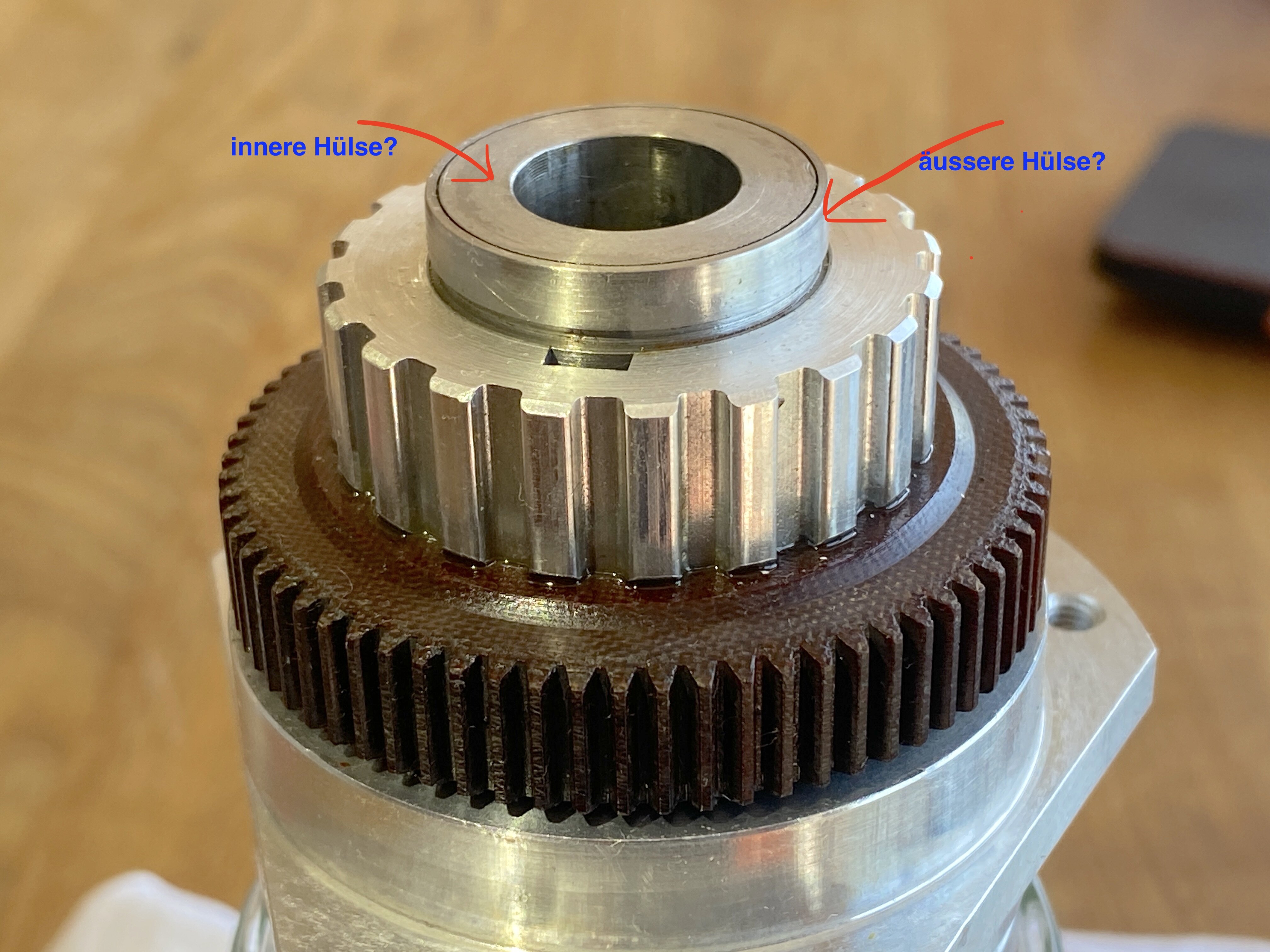

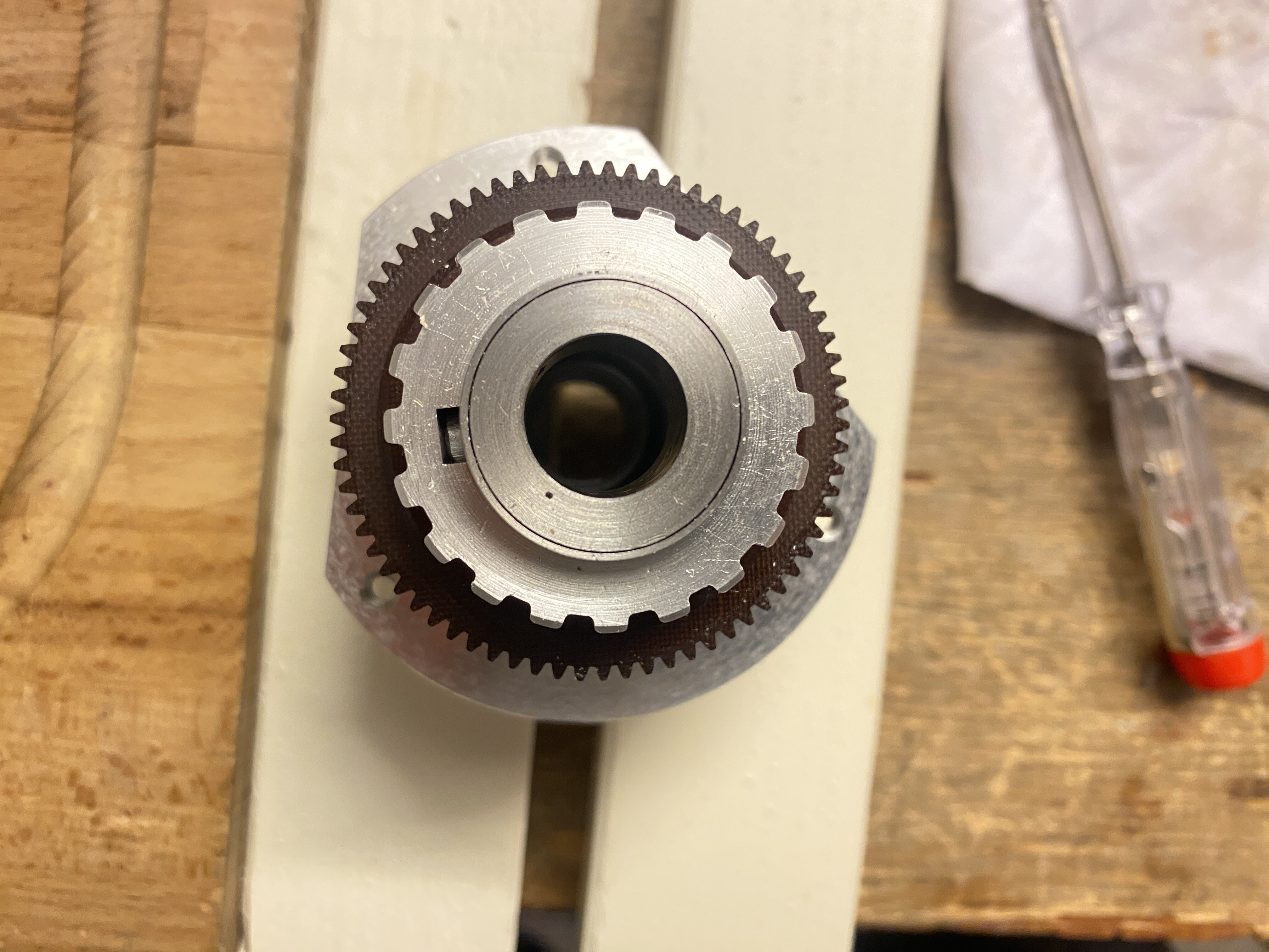

Unten neue Bilder,  aus denen hoffentlich hervorgeht, wie der Zustand jetzt ist. Gewinde kann ich da nicht erkennen. Auf einem Bild, das habe ich mit innerer und äusserer Hülse (?) markiert, sieht es so aus, als ob die getrennt sind.  Also aussen eine ganz dünne Hülse zu erkennen ist.
wie gesagt, beim Versuch des heraustreibens bewegte sich gar nichts. Wenn ich den Aufbau halt nicht genau kenne, frage ich mich halt, ob das was ich tue ok ist oder ob esSchaden anrichtet. Oder ob man eben nur kräftiger versuchen muss.
Von hier aus kann ich nicht sehen, ob die Zahnriemenscheibe über die äußere Hülse ginge. Ich meinte, ob sie mit der inneren verschraubt sein könnte. Ich würde sie nach Entfetten mit einer Schlinge zu lösen versuchen.
Beim Draufschlagen nicht zimperlich sein, doch die Unterlage muß fest sein, die Gruppe muß gut aufliegen und der Gegenstand zwischen Hülse und Hammer sollte weicher sein als Stahl, d. h. Messing oder Bronze. Einkilohammer.

ist schwer zu entscheiden, ich meine ja, so gerade eben. Auf jeden Fall gibt es diese Hülse nur auf dieser Seite. Das ist auch zu messen und zu sehen.
 mit ner schlaufe bewegt sich auch erstmal nix und beherztes Draufschlagen (bei guter Unterlage)bringt auch nichts. habe eher das Gefühl man hört jetzt etwas die Kugellager schleifen, aber kann auch daran liegen, dass die schon etwas entfettet sind durch die Lösungsbäder. Ist die Passfeder an der Riemenscheibe etwa an de Hülse befestigt oder tiefer?
