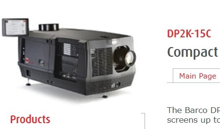

der Käufer bemängelt dass bei dem von mir verkauften Barco etwas fehlen soll. Ich habe den vorher jedoch mit einem dolby DSS 200 betrieben und alles war da und alles funktionierte.
Was mich etwas stutzig macht ist die Abbildung auf der Barco Seite. Hier sieht er von den Anschlüssen her anders aus als meiner:
DP2K-15C - Produktsupport - Barco (DE)
Meiner sah nämlich so aus:
Barco DP2K 15C HD2K DLP Beamer
Ich meine damit die vielen Anschlussmöglichkeiten die fehlen. Kann hier jemand Licht ins dunkel bringen?
In der einen Abbildung ist ein ICMP, also Barcos integrierter Server, zu sehen.
Logisch dass der bei dir nicht dabei ist wenn du deinen Projektor vorher (vermutlich über HD-SDI und Cat 862?) mit dem externen Dolbyserver verbunden hattest.
Natürlich ging das. Dein Projektor ist ja schon so um die 15 Jahre alt - damals gab es noch keine integrierten Server. Dolby DSS200 oder Doremi war im Grunde genommen die Auswahl. (OK und GDC, aber das spielte zu der Zeit in Deutschland quasi keine Rolle)
Sag denen, dass diese Serie-2 Geräte steckbare Anschlussmodule seitlich hatten und unterschiedlich bestückt sein konnten. Bei Verwendung eines externen Servers wie DSS200 sahen die halt so aus wie deiner. Der ICMP kam erst 2015/2016 auf dem Markt, davor waren externe Server üblich.
