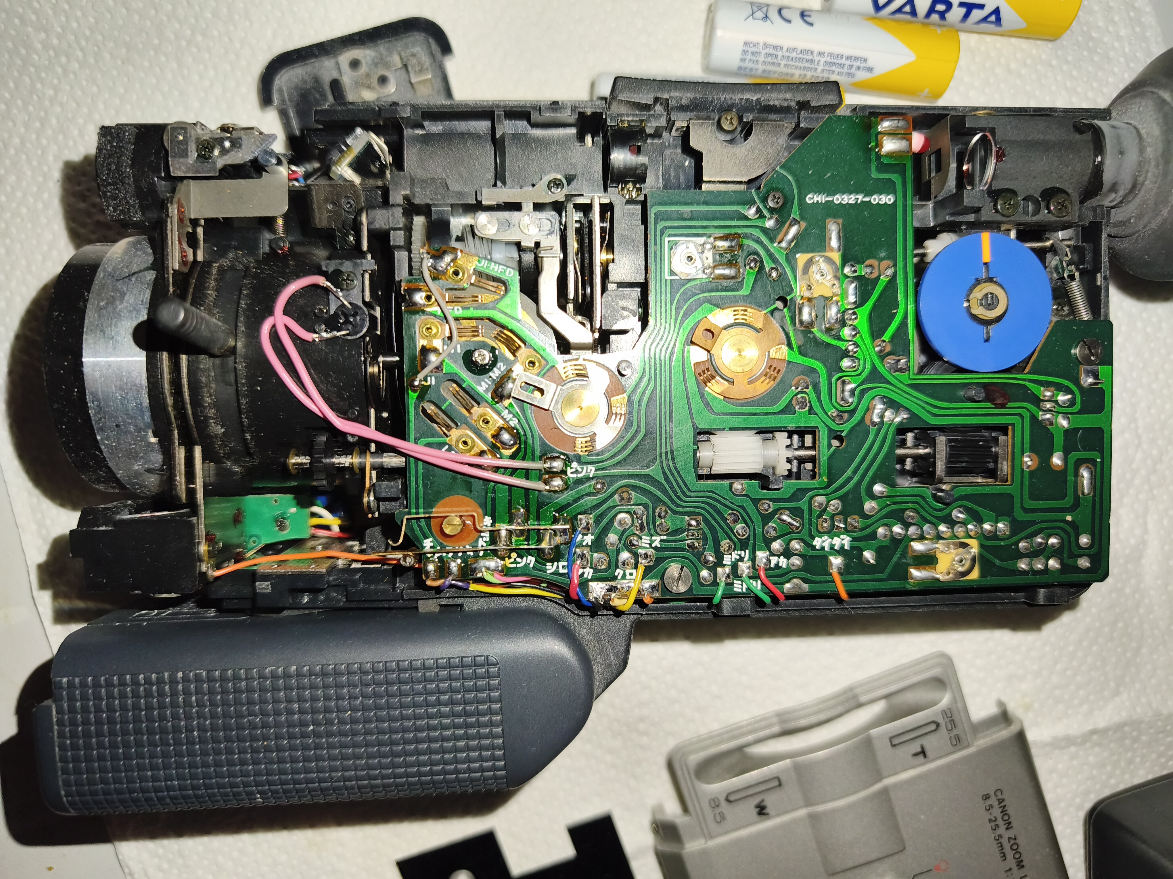

Das Deidesheim-Fieber wirkt noch nach, so dass ich jetzt mal meine defekte Canon AF 310 XL aus meiner Sammlung geöffnet habe, zumindest auf den Seiten von Objektiv und Bedienfeld, was sehr einfach war, da alle Schrauben gut sichtbar waren. An die korrodierten Kontakte im Batteriefach, welches sich im Handgriff befindet, komme ich nur sehr schwer ran. Der Auslöser sieht noch sehr gut aus. Mal schauen, ob ich sie wieder zum Leben erwecken kann.
Kamera mitten in der Nacht wiederbelebt. Sie atmet wieder und s(chn)urrt wie ein Kätzchen! 2x Q-Tipps, WD40 und Isopropanol sei Dank! Und nun ab nach Florida, ohne mich. Ihre beiden Schwestern 310 XL warten dort schon auf sie. Dann sind ist die hohen Kosten für den Flug nach Deidesheim weitgehend gedeckt.

Nachtrag: Es ist nur das Surren des AutoFocus 🙁 Kamera läuft nicht.
Da stimmt etwas mit dem Autofokus nicht. Wenn die Kamera funktioniert, fährt der Autofokus das Objektiv einmalig nach vorne, bei der richtigen Entfernung hakt es ein und der Film wird transportiert.  Beim Loslassen des Auslösers springt es wieder nach hinten. Auf keinen Fall fährt es so nach vorn und hinten ohne einzuhaken. Vorne fehlt eine Abdeckung von Autofokussensoren und Objektiv.
Vielen Dank Theseus! Die Abdeckung hatte ich noch nicht montiert, weil ich erstmal schauen wollte, ob die Kamera läuft.  Deshalb funktioniert auch der "Powerzoom" nicht, denn der kann konstruktionsbedingt nur während des Filmens genutzt werden.
