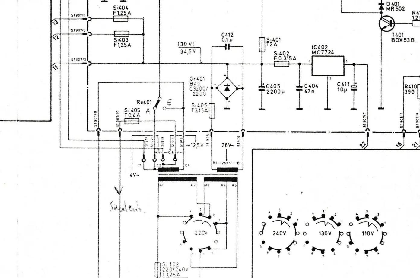

Hier habe ich leider Pech, der Elko ist nicht def. ind ich muss woanders nach dem Fehler suchen. Wäre auch zu einfach gewesen😁
Das ist der Elko auf der Motorsteuerplatine, wo auch die Sicherungen sind. Das Fehlerbild ist genau das gleiche wie ganz oben beschrieben, beim Filmrückspulen blieb der Motor stehen.
vor 16 Stunden schrieb Helge:
Das dürfte dann wohl C405 sein.
Wenn jetzt immer die Sicherung fliegt, wird es der „geheime“ sein (C141?).
Details dazu hier:
https://www.filmkorn.org/geheimer-elko-im-visacustic-und-noch-ein-gut-versteckter/
Den geheimen C141 hatte ich Dank deiner Beschreibung als erstes mittels Elektronikseitenschneider ausser Betrieb genommen. Vermutlich wird er nur in Ausnahmefällen zur Entstörung benötigt, mein funktionierender 2000er läuft auch ohne tadellos; da hatte er allerdings wirklich 0 Ohm.
vor 7 Minuten schrieb rebafilm:
Naja, Vertonung und Wiedergabe der Randspur halt, heute tatsächlich die Ausnahme 😳
vor 23 Stunden schrieb rebafilm:
Wenn das Fehlerbild das gleiche ist, wie beim OP, musst Du Dich halt mit dem Ohm-Meter Stück für Stück durch das 34,5 V = Netz kämpfen, da hängen ha noch einige weitere Bauteile dran…
