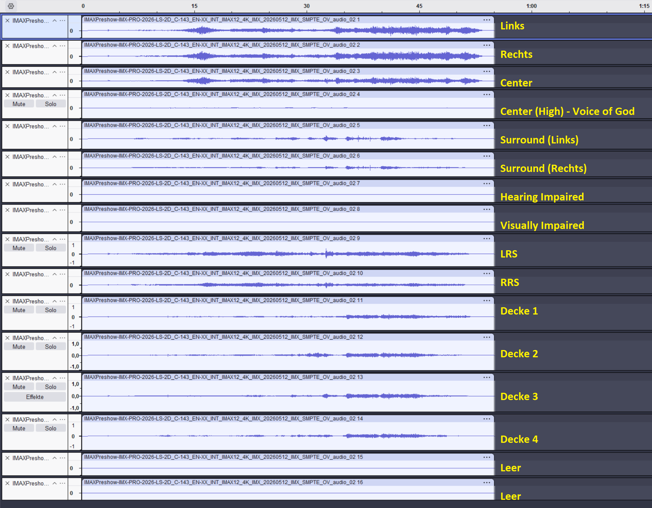

Gerade mal getestet, die ATMOS Funktion ist echt super. Wie auch immer die das hinbekommen. Ich wollte so was mal selbst machen als Atmos Visualisierungs Tool aber ich hab keine Möglichkeit gefunden das IAB ohne Konvertierung zu nutzen. Was er noch nicht versteht ist so was wie IMAX-12Track, da ordnet er sie als Surround ohne die Decken zu.
Wie ist denn das Mapping der IMAX 12-Kanalkonfiguration?
Gemini behauptet das hier:
Track	Kürzel	Bezeichnung / Lautsprecher	Position / Ebene

Ich glaube so hier müsste es passen, welcher Deckenlautsprecher auf welchen Kanal fällt weiss ich nicht. Ich meine es gab mal eine Anleitung für Deliveries mit IMAX12, da müsste es eigentlich drinn stehen:
Hi. Carsten, Danke für die freundliche Intro. Mein Fokus mit der app ist QC & Evaluation & deep dive. Kann man aber freilich auch als presentation player verwenden wenn es sein muss - auf einem Testsytem hier, Ryzen 7 9800X3D/RX 9070 XT, läuft 4K stabil. Und, weil browser, eben auch auf meinem Telefon lol.
amberdragon, Servus. IMAX 12.0/120CH superinteressant, hatte ich Null auf dem Schirm. Du erwähnst spezielle Vorführ-Anleitungen für solche packages - bin sehr an Details interessiert, falls sich das noch ausgraben lässt. Gibt es irgendwo Beispielmaterial/DCPs mit echtem IMAX 12.0?

Klar, ich schick dir eine Testdatei zu 🙂 - deine Seite ist echt super!
Die Anleitung müsste ich mal suchen, da ging es aber um die Vorbereitung für die Studios, die IMAX12 mastern können. Also wenn Du selbst einen Film hast, der in IMAX präsentiert werden soll, nicht um das Abspielen selbst.

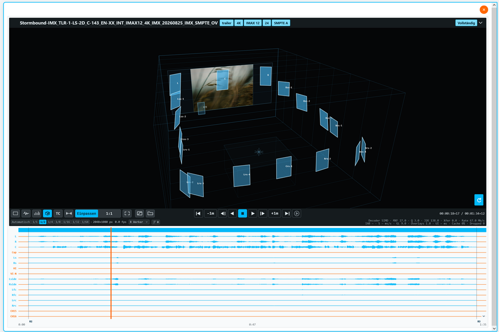

Danke für den support. In der app (https://dcpinspect.filmhaus.net) werden IMAX5 und IMAX12 jetzt "erkannt" (Signatur und CTT particle, Metadaten gibt's nicht). Dazu ein IMAX auditorium, nach meiner ungefähren Erinnerung an das Münchner IMAX modelliert, und die dazugehörigen Speaker-Installationen. Siehe sound stage-buttons im Player.

Sieht gut aus, bei IMAX12 sehe ich, dass es erkannt wird aber es zeigt die Decken-Lautsprecher noch nicht an. Der De-Squeeze wird aus dem LS im Titel übernommen? Zu dem Aufbau des Auditoriums und der Speaker kannst Du dich hier orientieren:
image.thumb.png.dcf207bddeb2e34796f3049ff7de2bf3.pngS
Die Speaker-Konfiguration kannst Du in der sound stage "Installation" einstellen - ich habe das einstweilen nicht mit dem Auditorium gekoppelt, weil ehemalige IMAX rooms evtl. auf 7.1/IAB/Atmos/etc-Konfiguration umgestellt haben könnten - free to choose.
LS detection über IMAX-Signatur und CTT particle, ja.

Ah mega, habs gefunden, klasse gemacht auch mit dem steilen Auditorium!
Glaube die Leinwand ist einen Tacken höher als 1.43:1, ich sehe zwei schwarze Balken 🙂
Der IMAX screen ist jetzt auf ein LS/1.43:1-Bild angepasst (22m x 15.385m).
Sind denn die Außenmaße in dem IMAX auditorium ca. richtig - also Leinwandunterkante, links, rechts und oben?
