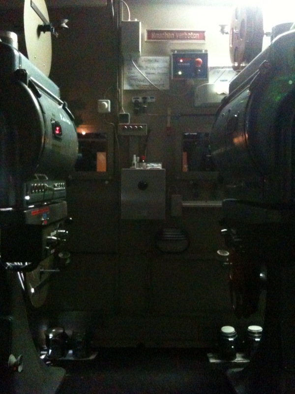

Nabend. Der BWR in unserem Unikino soll umgebaut werden und jetzt kam vom Architekten die Frage, wie dicht beieinander die beiden Projektoren unserer Meo-IV-Doppelanlage stehen können. Kann mir da jemand eine Zahl nennen? Den Mindestabstand zur Wand links bzw rechts hätte er auch gerne.
Wenn Du nach TÜV - Vorschrift gehen willst, mußt Du mindestens 1 Meter Abstand zwischen den Maschinen haben.
Ich kann die Vorschrift nur jetzt einigermaßen sinngemäß aus dem Kopf zitieren. Diese Vorschrift schreibt vor, daß bei jedem Gerät an der Bedienseite mindestens 1 Meter Platz zum nächsten Gegenstand / Wand eingehalten werden muß.
MArtin
Leider gibt es für solche Fragen keine einheitlichen Regeln mehr. BGVen sind mittlerweilen mehr als schwammig..."die Installation muss nach den aktuellen arbeitswissenschaftlichen Erkenntnissen" erfolgen. (Früher war die Brüstungshöhe bei Gelämderm verbindlich vorgeschrieben, heute muss sie "ausreichend hoch" sein)
Übrigens, hier sollte das Mitbestimmungsrecht der Betriebsräte eingehalten werden, dann wird man auch ohne vorgeschriebenen Zentimeterangaben zu einen für den Arbeitnehmer vernünftigen Kompromiss kommen.
