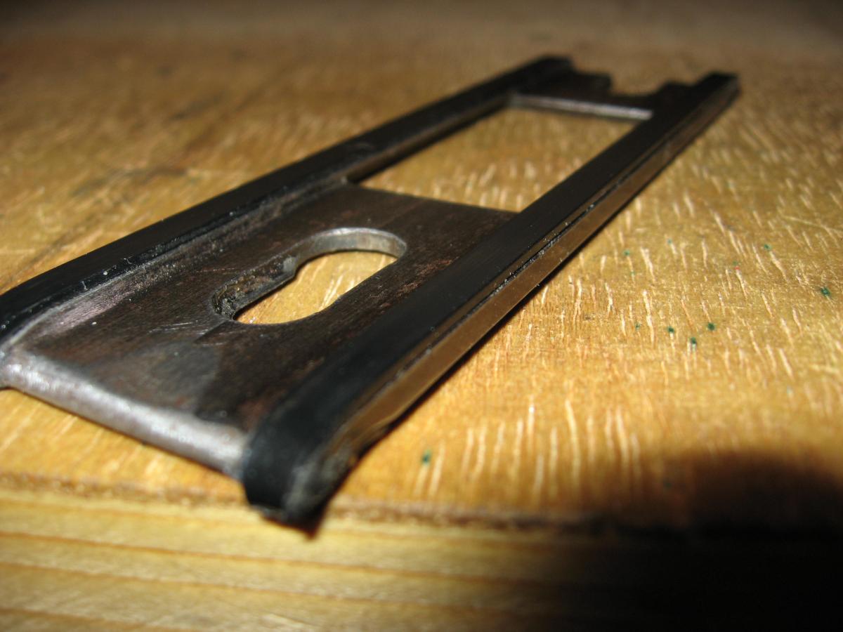

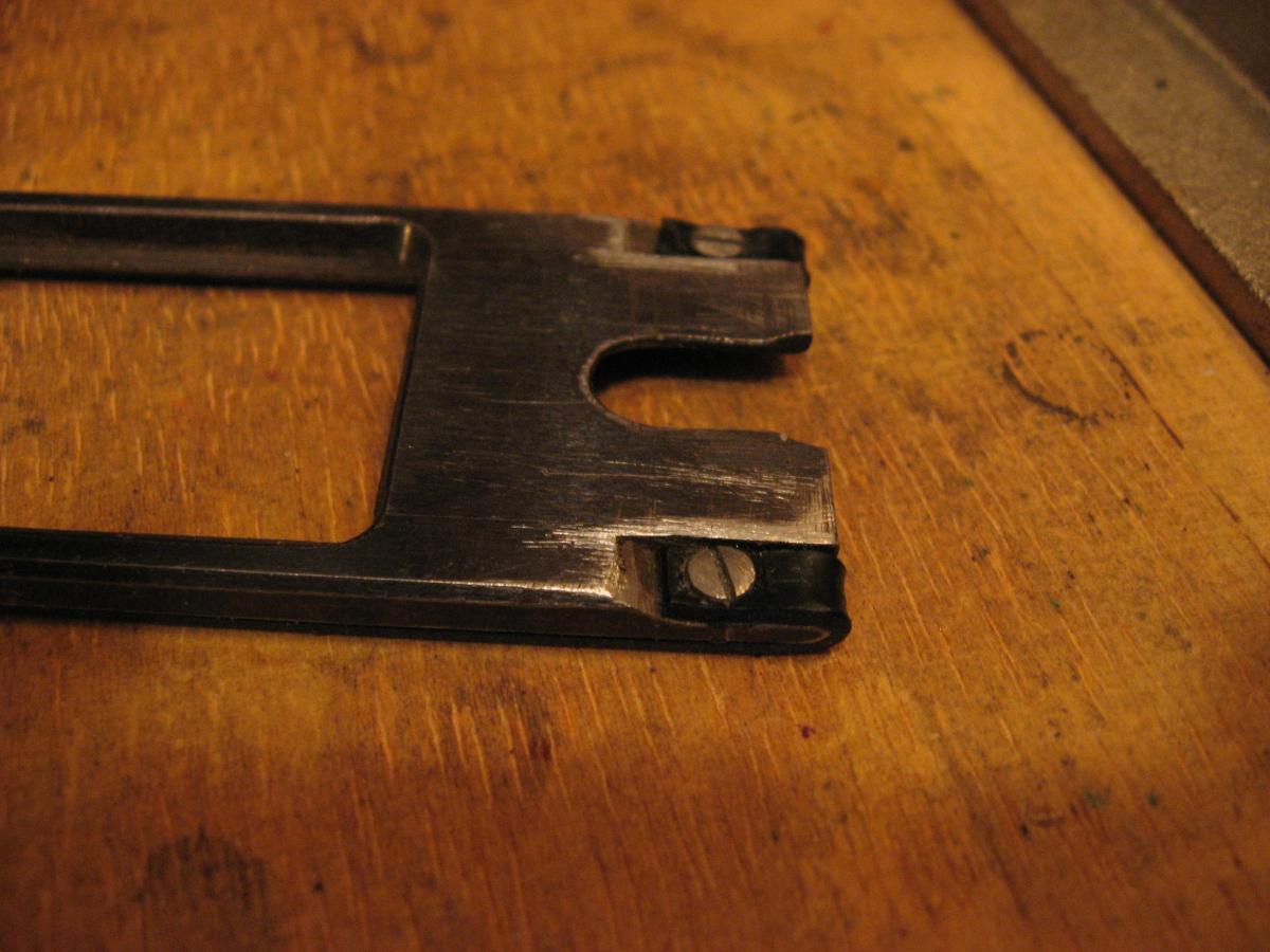

Vielen dank Jensg erstmal..hab leider keine bilder gefunden wo der halter für eine stereo fotodiode gezeigt wird..kann man der originale halter den für die fotozelle vorgesehen war, verwenden?..der ist aber 2 mm dick wie auch die tonrolle innen..hier ein paar bilder.http://i49.tinypic.com/w6r4vp.jpg...http://i47.tinypic.com/348p08p.jpg....http://i45.tinypic.com/11ikaqd.jpg....http://i48.tinypic.com/34zan15.jpg

Für Halterbilder wirst du den Thomas aus Bremen mal antriggern müssen, der hat eine Sonolux. Manchmal klappt es auch, präzise eine KOM2125 oder eine Dolbyzelle (aufpassen, da gibts zwei Ausfühungen von, eine mit breiten Flächen und eine mit genau 1mm breiten Flächen) auf den alten Halter bzw. der Glasstab zu kleben. Auf dem Link gibts nur den Motor.

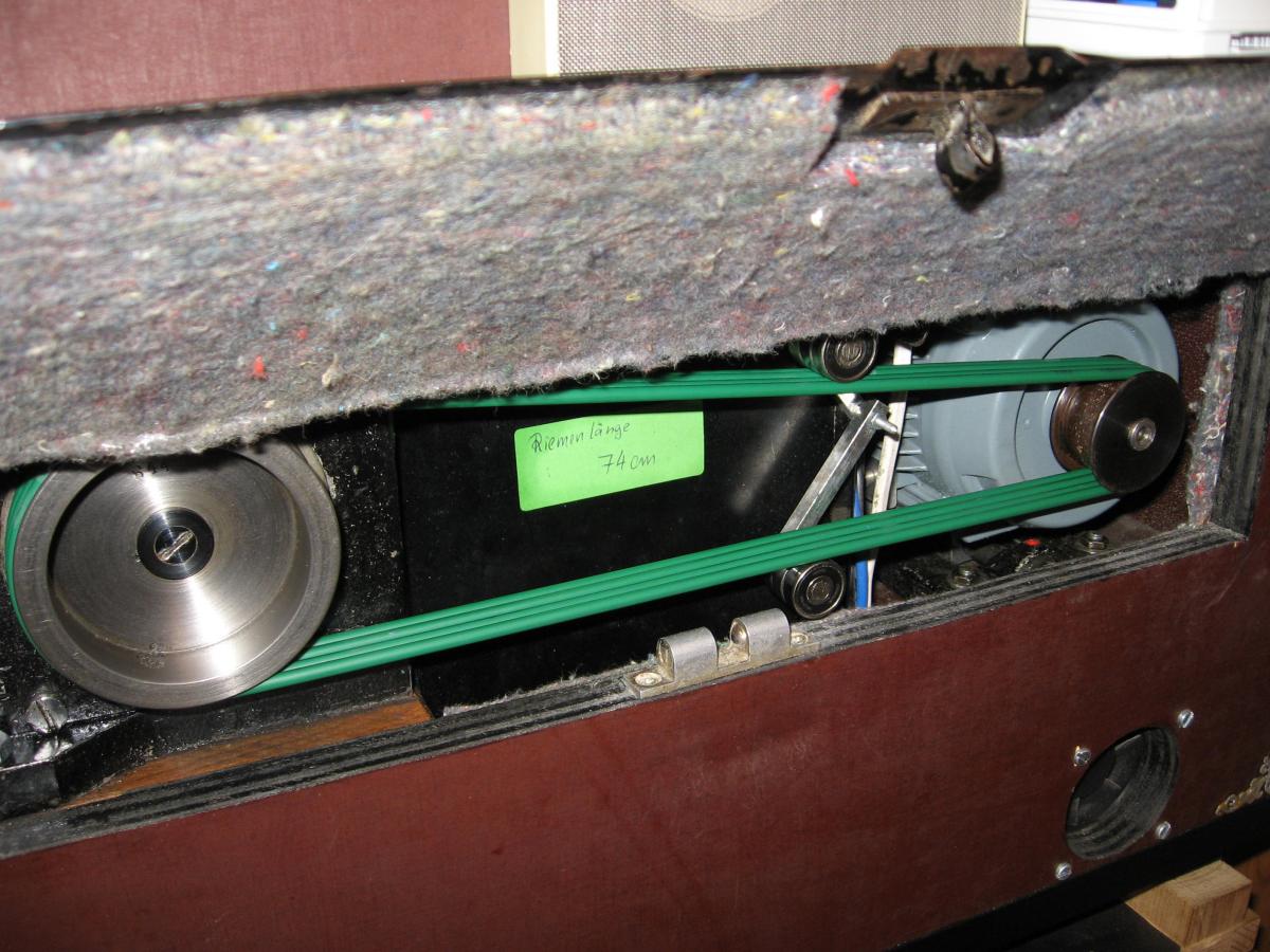

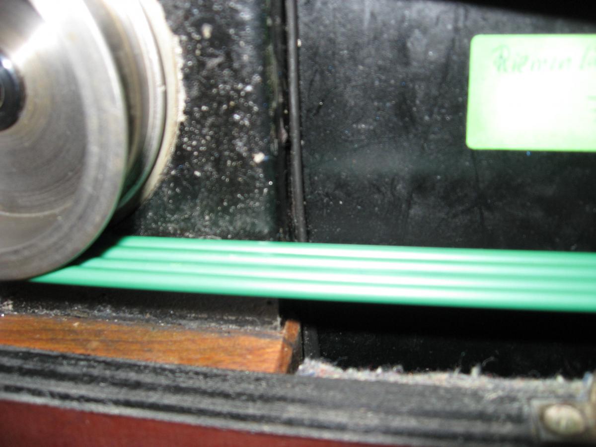

Hi..ich möchte erst auch so versuchen was selber zu basteln in der art..man freut sich mehr danach wenn es funktionieren würde!!!..habe ich ein BPX48 stereo fotodiode und mehrere BPY11(die letzte sind winzig klein und brechen schnell ab) zu wahl !!.....ansonst bleibt dann die Wittner lösung!...aber jetzt muss der erste problem lösen: die fliehkraftschalter habe ich eliminiert, ganz!die kontakte waren verschmolzen hat es nur gefunkt von diese stelle..ich glaube die gibts nicht mehr zu kaufen!!als lösung hatte ich gedacht an eine schalt timer mit NE555 und eine 220v Relé, dass mir nur für mehrere sek. die hilfwicklung am anfang einschaltet...die Antriebs Riemen habe ich selber gebastellt um den Projektor zu testen..das geht wunderbar!..habe ich ein Film eingelegt..leider zwei mal geriessen!!!..ich denke das liegt an den Filmbahn wo den Samt so gut wie verbraucht war..wie klebt man an der stelle zwei Kabelbinder?..mit sekunden kleber oder gibts eine spezielle kleber?..ich nehme an der Filmbahn wird ziemlich heiß..oder? dass sekunden kleber die temperatur aushalten kann...oder der Motor zieht zu kräftigt dass den Film reißt!?..habe ich auch ein neue Motor bei ebay gekauft für 9,90 Euro, nagel neu aber ein KW stark mit gleiche umdrehung und mit anlauf Kondensator und eingebaute kunstoff gebläße..von der größe würde es passen mit ein paar umbau maßnahme..der Achse ist 17mm groß aber viel zu stark für die maschine und würde viel strom ziehen!!..in der zeit wo ich des gekauft habe war ich nicht sicher ob der originale Motor richtig lief!!!..die ganze elektrik war an der maschine abgetrennt worden..viell. wegen die Fliehkraftschalter und der Motor nach der erste direkt anschluß lief nicht auf die volle umdrehung!!!!..aber jetzt bin ich froh dass es richtig läuft(zumindest auf die volle umdrehung!)..tue ich jetzt ein paar bilder posten auch von diese selber gebastellte koffer maschine!..gruß......http://i46.tinypic.com/2u62xp5.jpg.......http://i45.tinypic.com/v2trwh.jpg....die tragbare koffermaschine...http://i50.tinypic.com/10hobrq.jpg...........http://i48.tinypic.com/30bmic2.jpg.......http://i46.tinypic.com/akcy8n.jpg......http://i46.tinypic.com/2wf3d5v.jpg......http://i49.tinypic.com/il98ns.jpg

Das mit dem Antriebsmotor ist schon der richtige Weg. Nur würde ich keinen 1Phasenmotor mit Kondensator nehmen, sondern einen 3 Phasen Drehstrommotor, den man dann an einen Frequenzumrichter z.B. Lenze anschließt. Der FU wiederum wird an 230V 1Phase angeschlossen.
Das hat den Vorteil, das du die Maschine langsam hochfahren kannst, so das es nicht mehr zum Filmriss kommt.

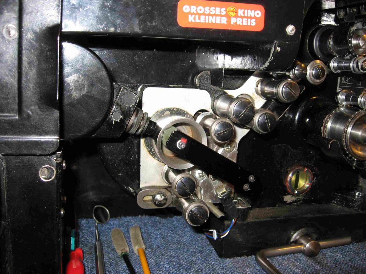

Ich habe heute bei meiner Sonolux den Hasso-Zellenhalter eingebaut. (danke an dieser Stelle, an TK-Chris für die Aufkärung bezüglich des Herstellers)
Das Teil wurde beim Vorbesitzer offenstlich angepasst, um näher an die Tonbahn zu kommen.
Ganze ohne Nacharbeit, ist dieses Produkt also wohl auch nicht zu verwenden.
Dafür lässt sich mit dem Teil die Kanaltrennung sehr gut einstellen. :smile:
Der Laser, den man hier sieht, stammt ursprünglich aus Freising und passt mit einem Haltering, der gleichzeitig der Einstellung der Spaltlage dient, in das Lampengehäuse.
Hier im Forum wird auch noch irgendwo ein anderes Produkt genannt, dass sich wohl ebenfalls für einen solchen Umbau eignet.
Die blaue Leitung da, hat nicht mehr durch die original Kabelführung gepasst... Ja ich weiss, man hätte das eleganter lösen können.
Da der Vorführer aber entsprechend umsichtig ist, fehlt hier nur noch ein tropfen Heisskleber, um das ganze noch etwas zu fixieren...

Sehr schön der Zellenhalter. Das mit dem Ring hat gegenüber meiner Lösung den Vorteil, das wenn mal ein Perfoeinriss sich verhakt reißt es wenigstens nicht
sogleich das Plättchen vom Halter.
Über einen Laser hatte ich auch mal nachgedacht. Habe es dann aber wieder verworfen, da ich überwiegend alte Tonspuren spiele. Und für 2 oder 3 mit Cyan tuts auch die rote LED.
