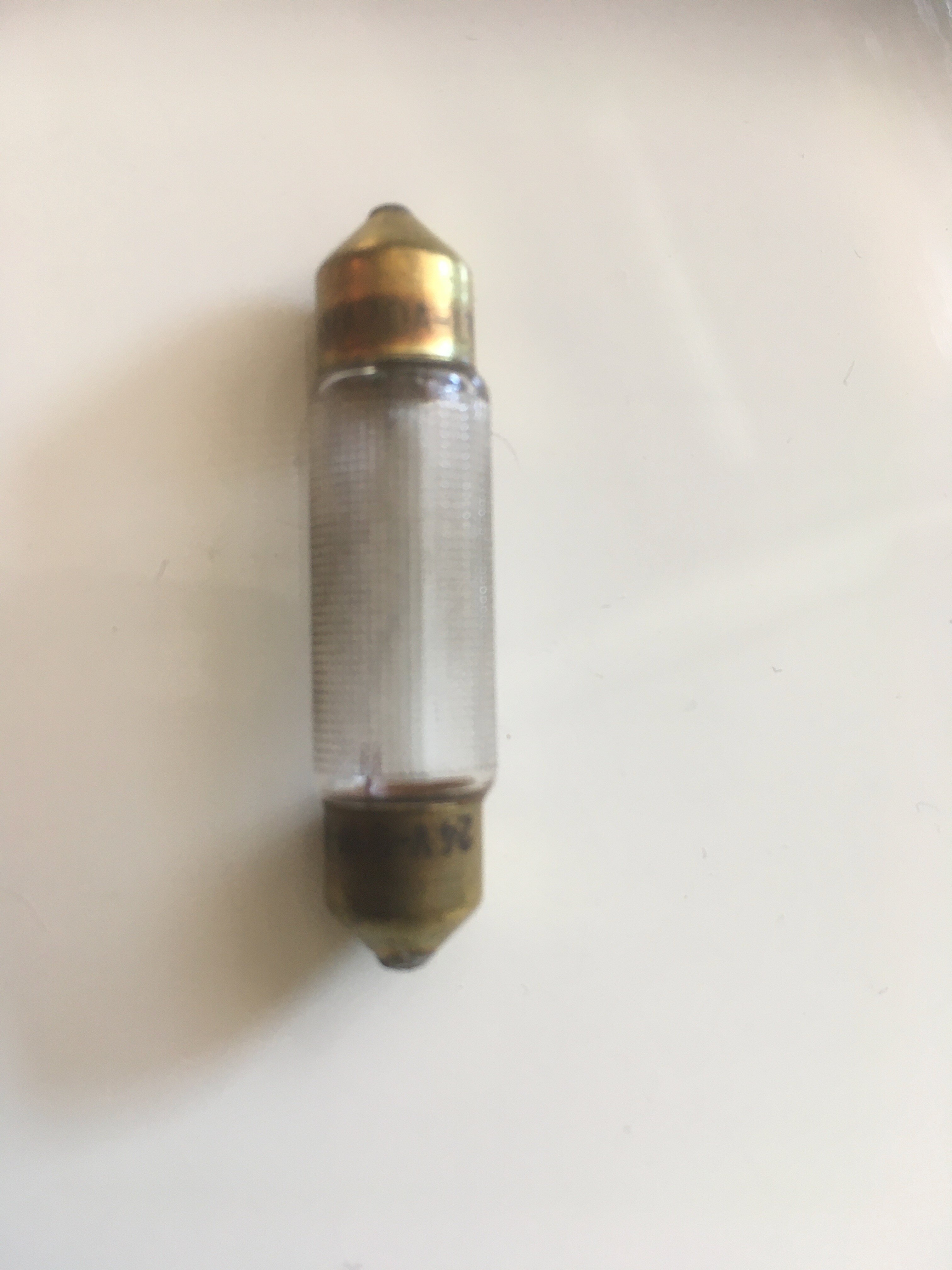

JETZT FEHLT MIR NUR NOCH EINE NEUE BIRNE 24 V, 5 A LÄNGLICH (WOLLTE EIN BILD ANHÄNGEN, WIE GEHT DAS?). Wo bekommt man so ein antikes Stück. Momentan funktioniert die mitgelieferte noch.
Danke für den hilfreichen Support.
Vorsicht, die von dir gezeigte Lampe ist nicht jene, welche für die Projektion des Bildes verantwortlich ist, sondern dient lediglich der "Arbeitsplatzbeleuchtung". Die "wichtige" Lampe sitzt im Inneren des "Beleuchtungshauses" (die beiden Schrauben oben lösen und Deckel abnehmen): 25V; 1A; BA15s
