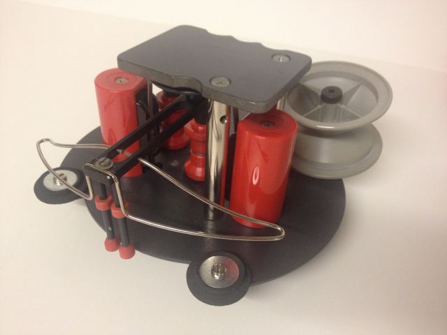

Da ich gerade eine Einsteckeinheit von Kinoton "restaurierte" ein kleiner Tipp:
Ist sicher schon bei jemandem vorgekommen... Mit älteren Einsteckeinheiten läuft der Abwickelteller nicht mehr so wie er soll. Bei mir hatte sich der Film schon fast eine ganze Umdrehung um die Einsteckeinheit geweickelt bis sie endlich den Teller nachjustierte. Dabei hat man natürlich das Problem, dass der Film Schrammen bekomment, wenn er über die hintere Auslaufrolle schert. Das gleiche Problem auch, wenn er zu schnell abwickelt.
Woran es liegt:
Die kleine Scheibe, die die Schalter für abbremsen und nachdrehen steuert, hat eine zu große Reibung an den kleinen Schalterstiften, die auf der Scheibe anliegen. Deshalb braucht der Film mehr kraft um die Schlater auszulösen, eben erst dann wenn schon fast eine Umdrehung um der Einsteckeinheit ist.
Eine einfache Abhilfe:
Die beiden Schalter, die an der Scheibe anliegen mit ein wenig Filmklebend umwickeln (2 Umdrehungen reichen aus).
... fertig! Da nun die Schalter mittels glatter Oberfläche an der Scheibe anliegen, hat man eine geringere Reibung und die Einsteckeinheit schaltet wieder wie neu.
Schief stellen, den Teller. Sodas der Arm schon leicht am 'Langsamer' Mikroschalter drückt. Problem ist doch die lange Schlaufe des weicheren Polyesterfilms, der weniger Kraft auf den Arm bringt als der steifere Acetat. Ohne Reibung schwingt das System, deshalb die Wahl mit der Kunststoffscheibe auf den Mikroschaltern. Ebenso die Mikroschalter statt Reedrelais, das hat bei den Tests damals bei Burths besser funktioniert.
Ich hab immer Schalter selektiert. Aus langen Jahren Betrieb waren so einige fragmentierte Einsteckeinheiten da, also großer Pool. Auf Langsam dann immer einen sehr leichtgängigen (mutmaßlich älteren) eingebaut und auf schnell einen eher knackigen. Man kann auch über die Biegung der Schaltfahne etwas Einfluß auf die notwendige Betätigungskraft nehmen.
Aber der Weisheit letzter Schluß wäre (zumindest heute bei Verfügbarkeit) die Kieler Variante, mit Readkontakten und ohne Durchfädeln (Film kann von oben eingelegt werden).
