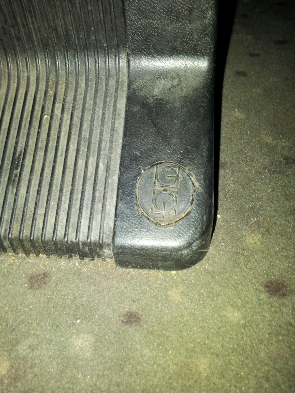

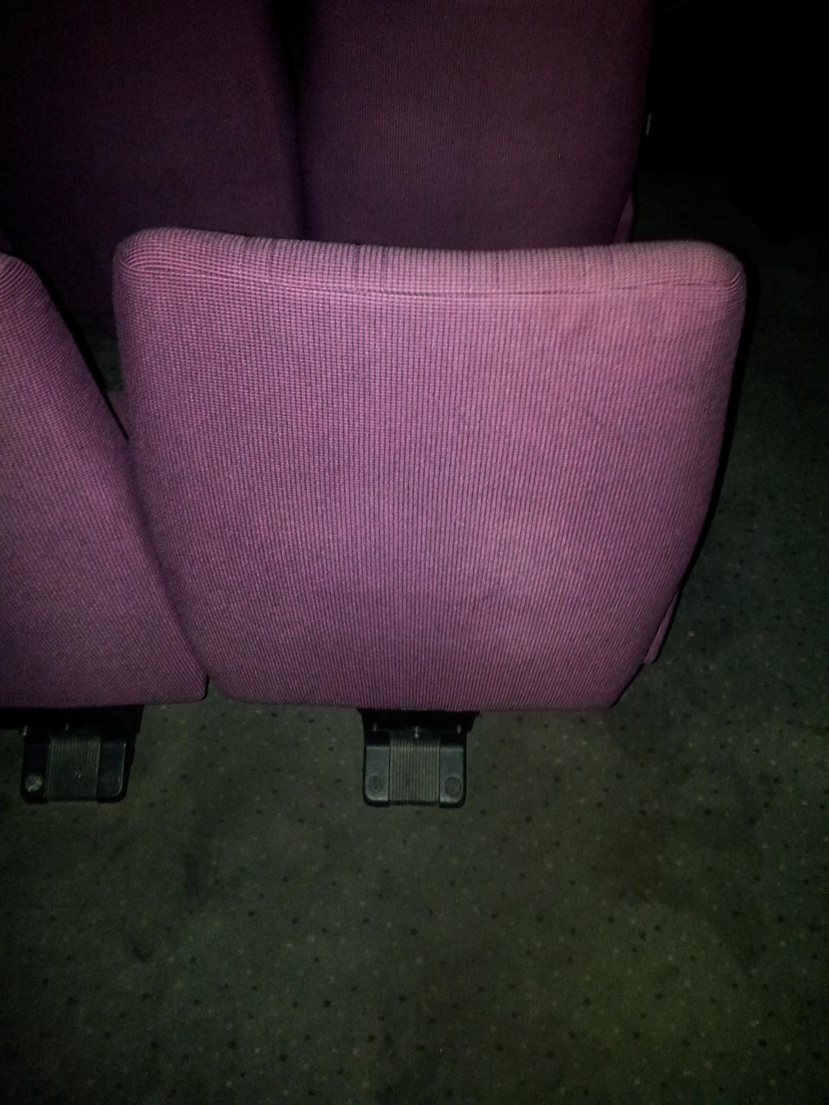

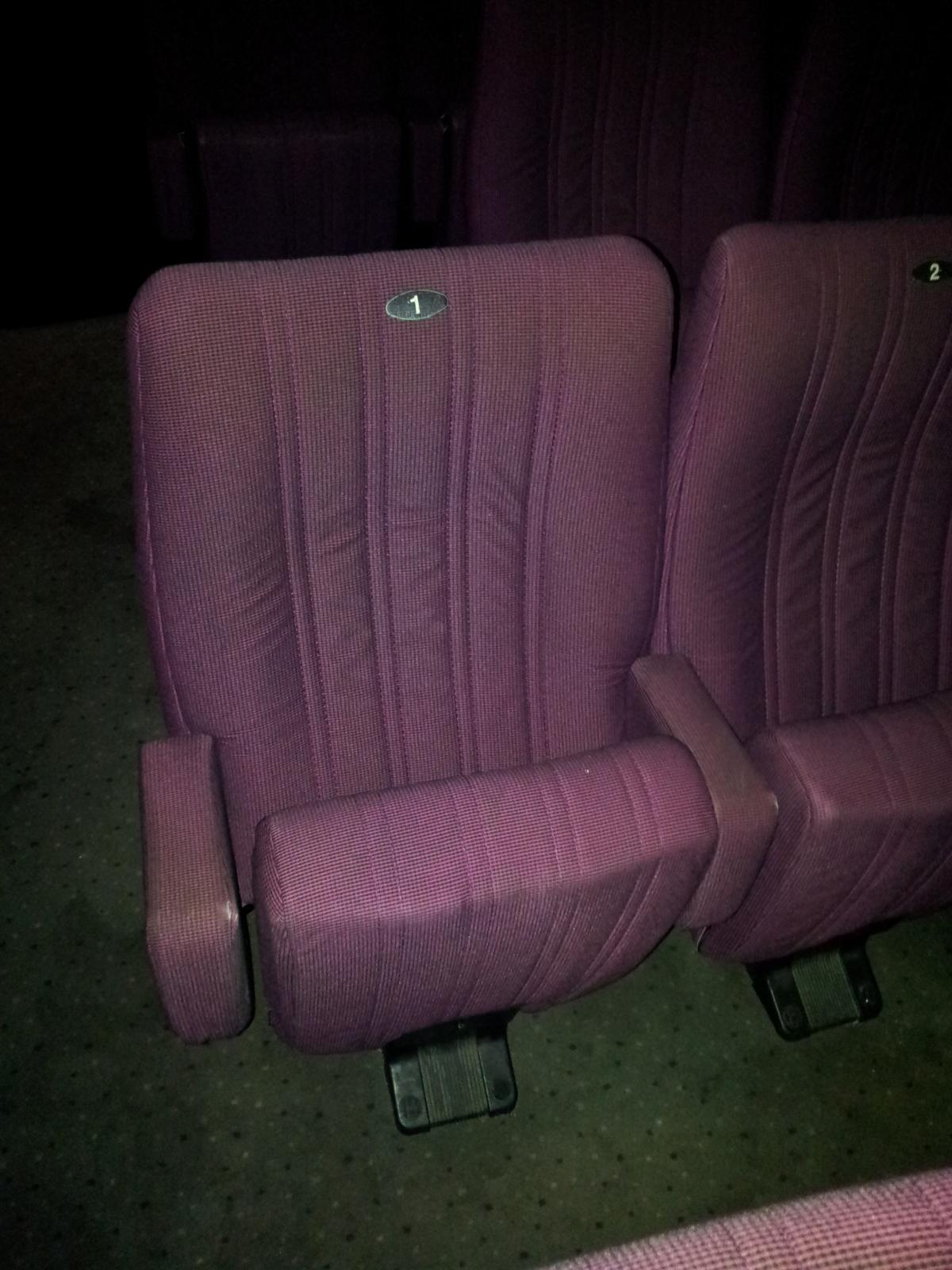

Angehängt sind ein paar Fotos der Bestuhlung in zwei unserer Säle. Da es sich um insgesamt fast 200 Plätze handelt hadern wir ein bisschen mit der Neubestuhlung. Die sind ja doch sehr sehr teuer.
Kann jemand unsere Stühle identifizieren, damit wir mal schauen können, ob man dafür Ersatzteile bekommt? Es gibt leider keine Unterlagen dazu und auf den Stühlen selbst finde ich auch keine weiterführenden Hinweise.

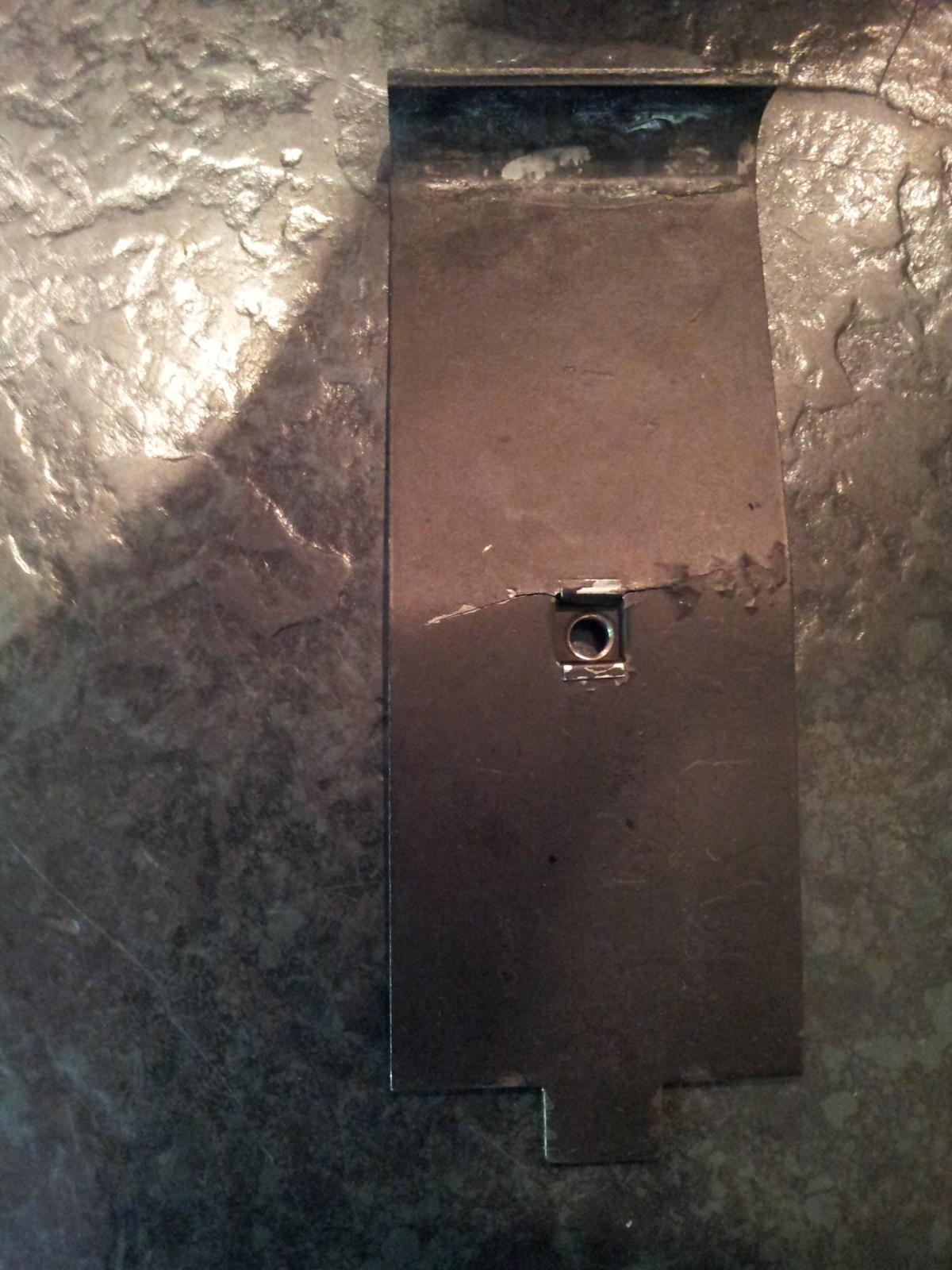

Vor allem die "Feder", die auf einem Bild gesondert zu sehen ist, ist der Schwachpunkt dieser Stühle, wenn wir von denen einige Ersatzteile finden könnten ließen sich die Stühle vielleicht ganz gut wieder aufbereiten.

Das sind Quinette-Stühle älterer Bauart.
Die Federn für rechts und links sind unterschiedlich.
Die Stühle selbst sind unverwüstlich und halten ewig, war damals noch richtig gutes und gut verschweisstes Metall.
Die Federn gibt es nach meiner Erfahrung nicht mehr - man könnte diese jedoch bei einem Stahlbauer nachbauen lassen.
Das Problem bei den eigentlich wirklich guten Quinettestühlen ist die auf Scherung beanspruchte, weiche Schraube, die die Feder (die abgebildete Platte) vorspannt. Die Schrauben reissen nach einiger Zeit einfach ab, dadurch verliert die Sitzfläche die Wippfunktion UND die seiltiche Stabilität, sodass meistens auch die Kunststoffaufnahme des Drehbolzens bricht und ersetzt werden muss. Wir haben gehärtete Inbusschrauben stattdessen eingebaut und seither Ruhe. Ersatzteile gibt es problemlos bei Herrn Erdmann, wesentlich schneller als über Quinette selbst. Die Reparatur ist in weniger als einer Minute zu erledigen.

Ach ich mag dieses Forum! Vielen Dank, ich werde mich an Herrn Erdmann wenden. Bei uns sind die Schrauben noch nie gebrochen, nur die Platten.
Vielleicht wurden die Schrauben früher schon einmal ersetzt. Das Kino ist erst seit 5 Jahren unter neuer Leitung, was davor gemacht wurde ist nur noch selten nachzuvollziehen.
