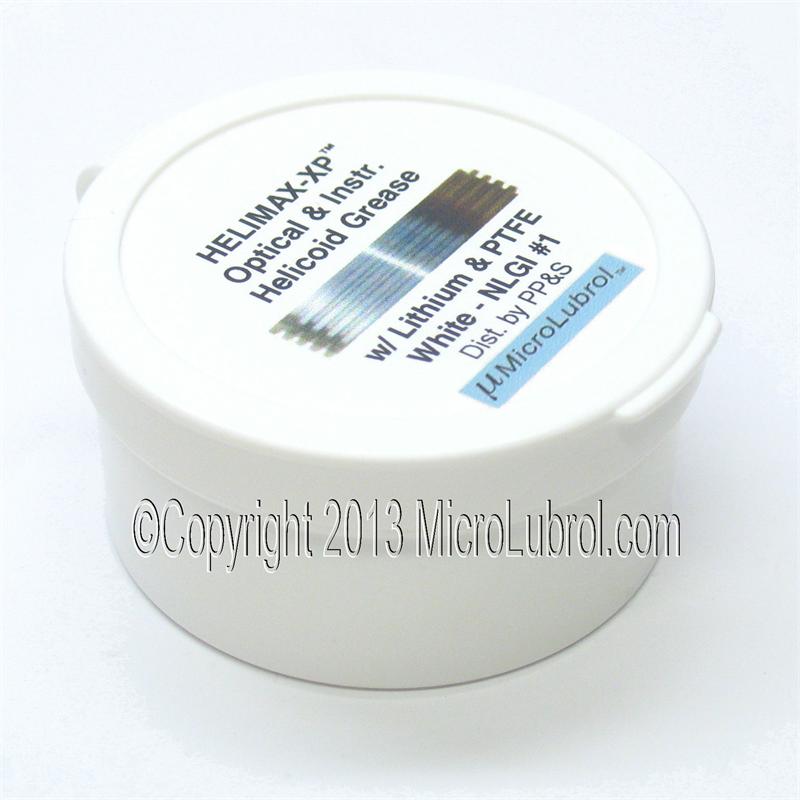

Am Ende klappte nur dieses. http://micro-tools.shopgate.com/item/48472d3330
Das nebenbei auch in der Serviceunterlagen des Herstellers erwähnt war.
Andere Fette wie zB Kettenfett usw. zerlegen sich nach einiger Zeit in ihre Komponenten oder werden zäh und klebrig und die flüssigeren Anteile beginnen zu wandern.
Schau mal im Netz nach Helicoid Grease.

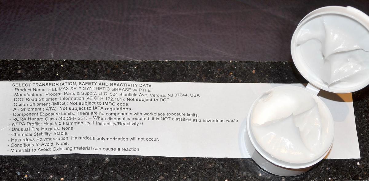

Der "Fett-Lieferant" hat ein gutes Tracking System, ich kann sehen wo die Dose nun genau liegt :shock:
Die Dose Fett hat selbst 5,95 Euronen gekostet, der Rest von den 12,- ist Porto, da kann man auch ein gutes Tracking erwarten :-D .
