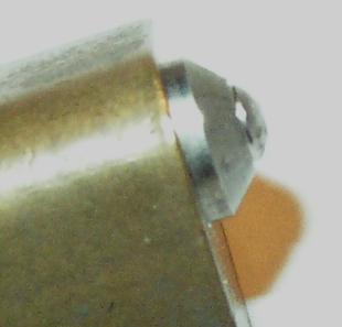

Ist es normal, dass die Huelsen dort, wo die Keramikrollen aufliegen,
einen leichten "Ring"/Vertiefung aufweisen, so dass die Rollen immer
genau senkrecht zur Huelse aufliegen? Ist leider bei mir nicht ohne weiteres
zu erkennen ob das eingelaufen ist oder so gehoert.

Hi Marc, die Hülse läuft lediglich spitz zu. eine Nut oder ähnliches hat sie erst, wenn sie eingelaufen ist ;-)

Bild von einer der Huelsen:
Gruesse
Marc
