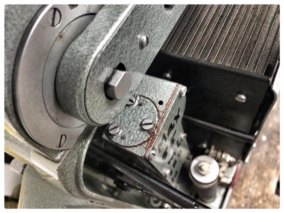

Moin Moin,
gestern ist mir was Dummes passiert.
In meinem LMP16 befindet sich oben im Getriebegehäuse ein Loch.
Das wusste ich bis gestern nicht...
Normalerweise legt man den Projektor in den Koffer und gut.
Zufällig hatte ich den Koffer bis vor zwei Tagen stehend aufbewahrt.
Nun aber liegend.
Das Öl ist natürlich ausgelaufen!!!
Was zum Henker macht das Loch da drin?!
Kein Gewinde nix, nur ein Loch?!
Wenn das Loch offen sein soll, wegen Druckausgleich oder was auch immer... dann hätte ich
doch einen Koffer gebaut, in den man das Teil aufrecht hineinstellt?!
Grüße, Thomas.

Dieser Beitrag ist zwar schon länger her, aber ich kann eventuell mehr zur Aufklärung beitragen:
Das besagte Loch ist in der Tat nur zur Belüftung gedacht, wenn es denn überhaupt ursprünglich drin war.
Hier ein Zitat aus der Bedienungsanleitung:
"... Nach etwa 1000 Betriebsstunden läßt man das Fett aus dem Getriebe ab und füllt etwa 30 cm3 dünnes Fett (E 7) nach. Hierzu sind am Getriebe die untere (23) und nach Abschrauben der Rückwand des Projektors auch die obere Füllschraube (24) zu entfernen. Nun muß das Gerät einige Minuten laufen, damit eine möglichst große Menge des alten Fettes abfließt. Danach wird die untere Füllschraube wieder verschlossen und das angewärmte Fett oben eingefüllt. Zum Schluß ist die obere Füll­schraube wieder zu schließen. ..."
Heutzutage erhält man sog. Fließfett tw. als Kettenfett oder man sucht sich das geeignete Fett in der Bucht. Ich denke so an den Viskosegrad 0.
Öl läuft garantiert irgendwie aus den Lagerstellen raus. Das Schmiesystem ist etwas anders konzipert.
Desweiteren zitiere ich noch eine andere Stelle:
"... Der Projektor soll, wenn die Anlage in den Spezialkoffern aufbewahrt und transportiert wird, immer aufrecht stehen. ..."
Da steckt der Hinweis, damit keine Flüssigkeiten auslaufen.
Ansonsten ist der LMP16 ein tolles Gerät. Ich habe damit immer gern vorgeführt (60-er Jahre in der Schule - z. B. Ilja Muromez usw.).
Ich bin gerade dabei die Bedienungsanleitung in Word zu setzen und werde diese mit meinen eigenen Gedanken und Bildern ergänzen.
Ich habe zwei komplette Ausführungen von dem Projektor (mit u. ohne Aufnahme-Verstärker für Magnetton). Nun muss ich mich mal mit den Dingern beschäftigen.
Also viel Spaß mit dem Projektor.
