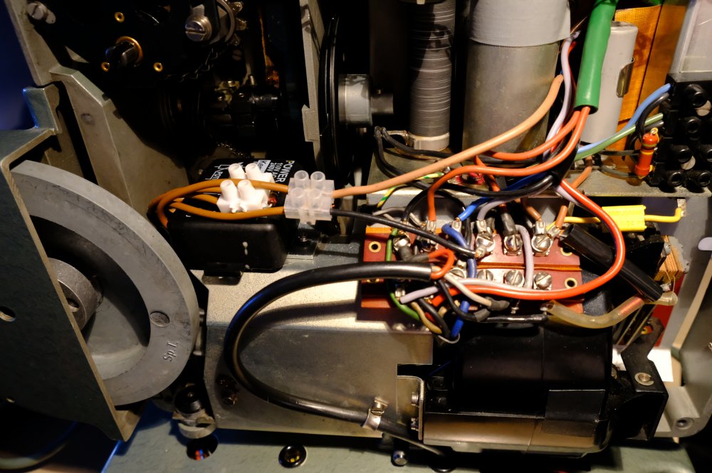

Über den Siemens 2000 ist hier schon viel geschrieben worden, u.a. auch über die Vorwiderstände für den Motor und die Projektionslampe, von denen vor allem der für die Lampe bei längerer Projektion  einen ordentlichen Heizlüfter abgibt.  Überdies ist man gezwungen, jeweils die für den Vorwiderstand passende Lampe - typischerweise 100 V 500 VA zu verwenden, die schlecht zu bekommen und dann auch noch teuer sind.  Habe mir gedacht, dass es möglich sein sollte, auf den Lampenvorwiderstand zu verzichten  und statt dessen eine Phasenanschnittsteuerung zu verwenden. Die kann man mit recht wenigen Bauteilen  preiswert selber bauen, man kann aber auch ein fertiges Produkt für ca 18-22 Euro als vergossenen und sehr leistungsstarken Baustein bekommen, und den hab ich mir beestellt. Die Firma KEMO electronic  bietet einen Leistungsregler  für Eingangsspannungen von 110-240 V Wechselspannung an , der eine Ausgangsleistung von 2600 VA abgibt und damit für die ProjektionslaWähle die Dateien hier aus... Klicke,hier, um Dateien auszuwählen mpe  mehr als geeignet ist. Er hat nur 4 Anschlußkabel, der Laststromkreis wird einfach in Reihe mit der Projektionslampe geschaltet, wobei der  projektorseitige Helligkeitsregler  erhalten bleiben kann, die beiden anderen Anschlüsse werden mit einem Potentiometer belegt (470 Kiloohm),  oder mit einem Festwiderstand,  wenn man die Schaltung einmal abgeglichen hat. Die  größte Schwierigkeit liegt m.E. darin bei derVielzahl der Modelle die richtigen Kabel zu finden,  da ist Messen angesagt.
Für eine 110V 750 VA Lampe habe ich einen 200 Kiloohm -Widerstand verwendet,  und die Schaltung arbeitet damit einwandfrei. Man kann  damit jede Lampe verwenden  und die Helligkeit individuell über das Poti anpassen. Der Vorwiderstand der Lampe  auf dem Keramikkörper wird gebrückt  und kann (muß aber nicht) dann entfernt werden, die Brücke ist entscheidend (Kupferkabel, ca 1 -1,5 Quadratmillimeter im Querschnitt).
Der Baustein passt auf das Abdeckblech des Motors und muß isoliert montiert werden, da der Montagewinkel spannungsführend ist. Das ist eigentlich schon alles :16_relieved:
