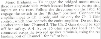

Was den Anschluss im Brückenbetrieb angeht, der Scan unserer Originalanleitung sagt Folgendes:
Also wie Du selbst vermutest, CH1+ ist Bridge+, und Ch2+ ist Bridge-
