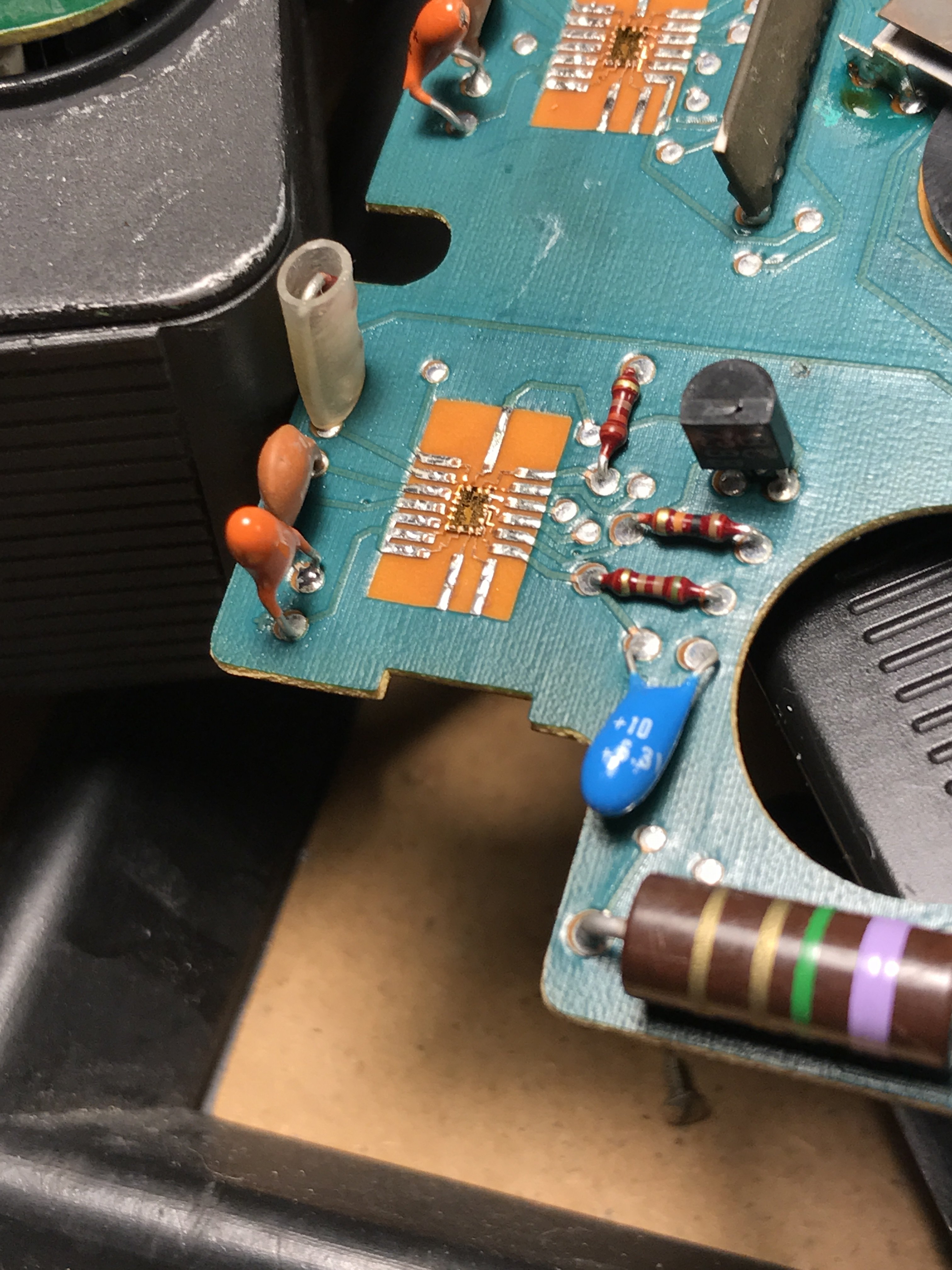

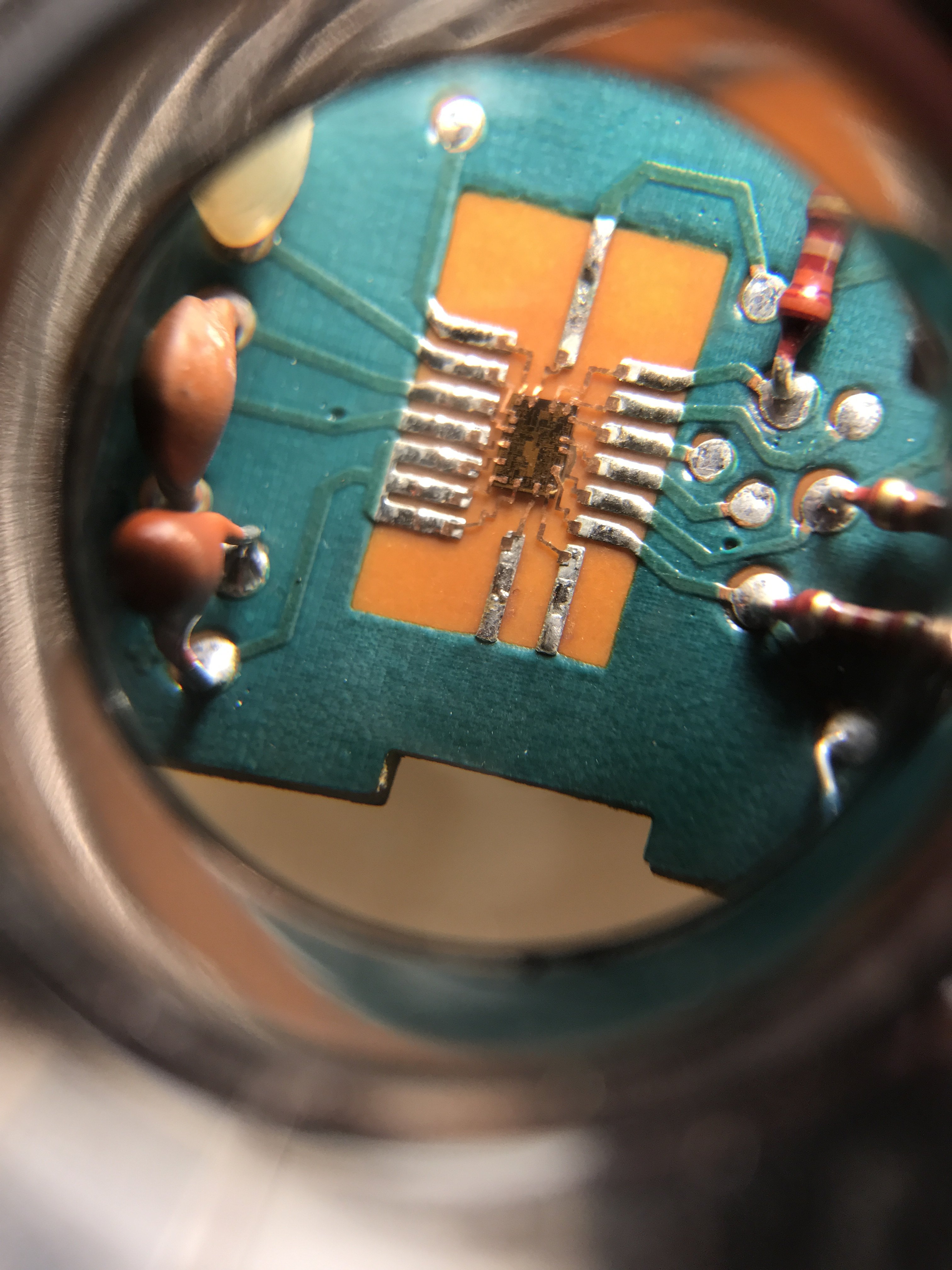

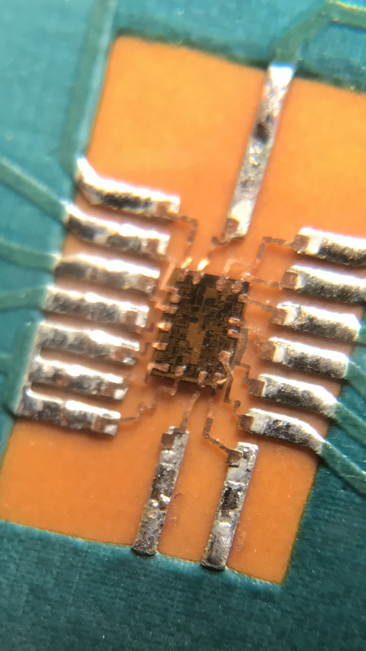

Die vierstelligen Nizo sind die reine Hölle. Es sind ganze Sträuße an Kabeln abzulösen und es gibt zig verschiedene Revisionen. In den meisten Sound-Nizos findet man Spuren von 1-5 vorigen Reparaturen. Sehr spannend allerdings, das man hier teils schon SMD-Chips findet, und zwar ohne Vergussmasse, also den nackten Die direkt aufgelötet!
Das ist allerdings schon eine spezielle Technologie, denn das ist kein klassisches Chip-and-Wire, wie ich es aus den 80igern kenne, sondern statt Bond-Drähten werden hier (stabilere) Kupferfahnen auf den Chip geschweißt und dann auf der Leiterplatte aufgelötet.
Daher wohl auch kein Verguß (vielleicht auch aus Gründen der Reparaturfähigkeit?). Zumindest erscheint es, daß man Chip-and-Wire bei Nizo- bzw. beim Bestücker nicht beherrschte.
Richtiges SMD ist das auch nicht, das wurde niemals im Reflow aufgelötet, sondern mit einem Stempel bzw. von Hand.
