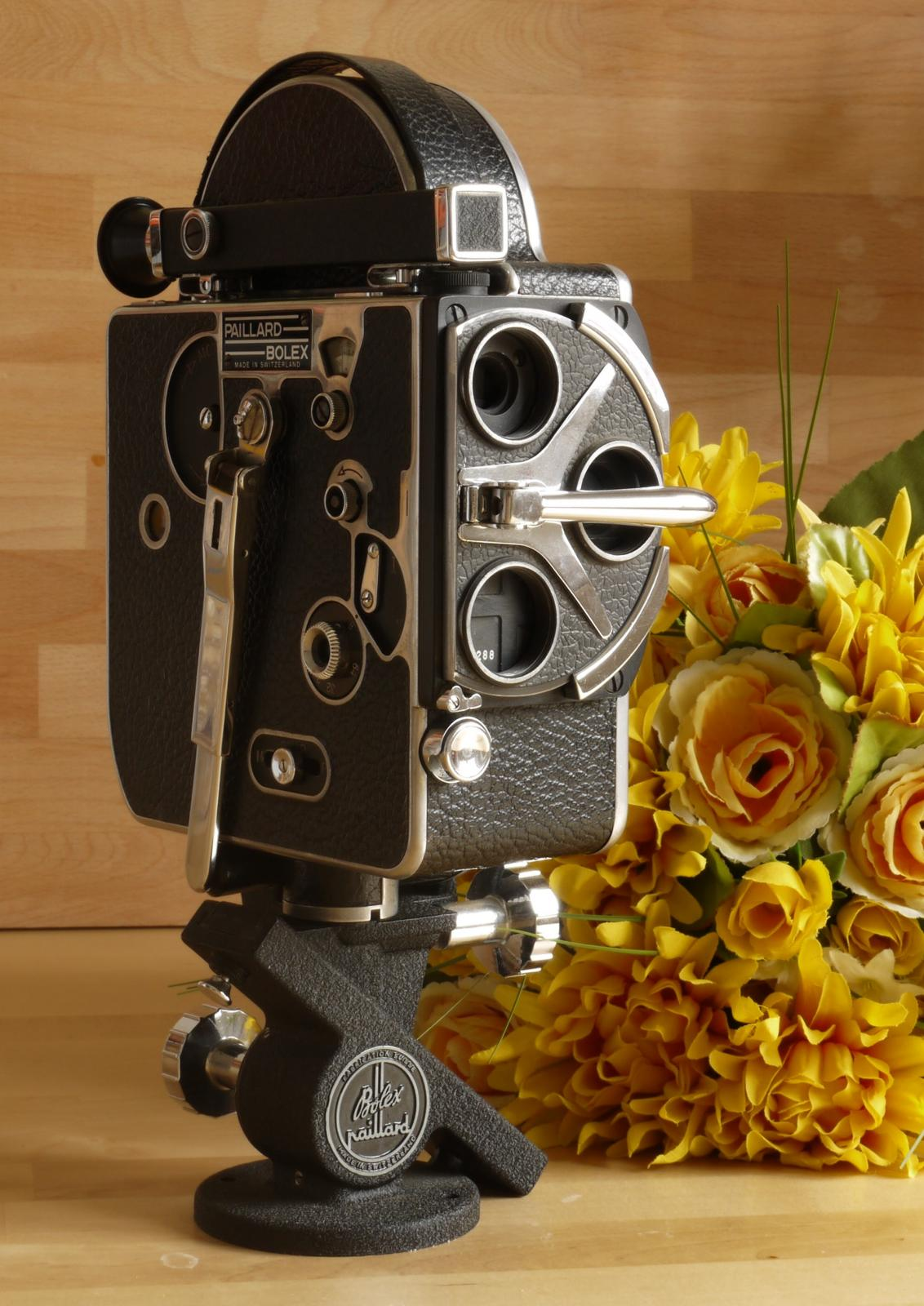

Wieviel würdet ihr für eine Bolex H16 Reflex mit einem 16mm Objektiv drauf ausgeben?
Sind 300€ dafür viel zu viel?
Über den Zustand weiß ich noch nichts genaues, die Kamera und Linse müsste ich mir erst vor Ort dann genau ansehen.

Die Antwort liegt wieder ein Mal in der Frage. Der Zustand entscheidet.
Revolver (Flächen, Winkel, Gewinde), Prismen, Filmbahn, Greifer, Regler, Feder

Für eine H-16 Reflex, du schreibst nicht genauer, welches Modell, würde ich nie 300 Euro zahlen.
Das Yvar 16-2.8 ist ein Triplett, nur eine Dreingabe. Das Switar 16-1.8 ist ein Sechslinser, das darf bis 200 kosten.
In dem Moment, da jemand eine Garantie leistet, kann er auch mehr verlangen. So hat das immer funktioniert.
Falls es eine RX der ersten Reihe ist, d. h. mit festem Verschluß, nicht mehr als 150. Es kann so vieles kaputt
sein oder fehlen. Auch für jüngere Modelle nicht mehr als 180. Man findet H-Kameras für zweistellig.

Das ist kein Reflex-Modell, sondern die ursprüngliche Standart-H-16, Baujahr 1955.
Es ist nicht der originale Deckel dabei.
Dieses Modell bietet, wie Köberl schreibt, mit dem Rackover-Untersatz zusammen Genaueinstellung auf mattiertes Prisma.
Das Prisma befindet sich hinter dem oberen Objektivgewinde im Revolver und kann von hinten mit dem „Eye-Level-Focus“
betrachtet werden, Vergrößerung 6fach. Unbedingt durchschauen, ob Mattscheibe zu sehen ist, sonst ist die Kamera noch
ein Mal nur die Hälfte wert.
Das Xenon 16 ist etwas Feines. Herunterhandeln auf 200 Euro alles zusammen
Oh, wirklich?
Dann ist aber der Titel "PAILLARD BOLEX H16 Reflex" verwirrend, wie ist das nun zu verstehen?
Seh ich ein total separates Bild und der Sucher zeigt in keiner Weise, was der Film "sehen" wird und bei unterschiedlichen Objektiven seh ich trotzdem immer denselben Ausschnitt?
Oder meinst du, das Licht fällt wo auf eine Mattscheibe, die eben schon den tatsächlichen Ausschnitt zeigt und diese Mattscheibe betrachtet der Sucher?
Die Bezeichnung ist sogar irreführend.
Mit der Kamera kommt ja der Multifocal-Sucher, am Deckel befestigt. Den kann man auf acht Brennweiten einstellen, er macht auch Parallaxenausgleich.
Exakt sehen, was man aufnimmt, kann man nur mit Reflexsucherkameras. Die Paillard-Bolex H-16 Reflex kam 1956 heraus.
Das mattierte Prisma steht schräg oberhalb des Filmbildfensters. Um diese Strecke kann man die Kamera auf dem Rackover verschieben:
Kamera in unterer Position, Aufnahmeobjektiv vor dem Prisma, Einstellung vornehmen;
Kamera in oberer Position, Aufnahemobjektiv vors Filmfenster gedreht, Aufnahme.
