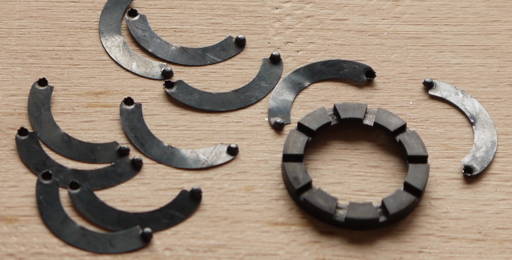

Habe das Cinor 25 auseinander und bin wieder enttäuscht von der Blendenmechanik. Auch hier keine Drehzapfen in den acht Lamellen, sondern umgeformtes Material, ein wenig stabiler noch, als was ich beim Cinor 10 und beim Pan-Cinor 8~40 gefunden hatte. Über die Linsenzahl bin ich mir nicht so sicher, es könnten sogar acht Elemente sein der Anordnung 1-3-Blende-3-1. Wenn ich kein Schema finde, geht es dem Objektiv halt an den Kragen. Die Fassung liegt schon in Sprit, warum nicht auch die Gläser zerlegen? Ich kann ja frisch kitten, lackieren, usw. Die Front- und die Hinterlinse sind angekratzt.
Share this post
Es sind zehn Lamellen, gewöhnliches Stahlblech, richtig zum Abgewöhnen.
Zustand vor Zerlegung; die Ringnuten verlaufen nicht genau radial.
Die Frontlinse hat einen Belag, der leicht schillert, sehr schwer aufzunehmen mit meiner Digiknipse. Kratzer hat sie auch.

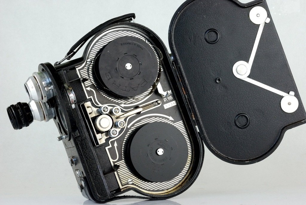

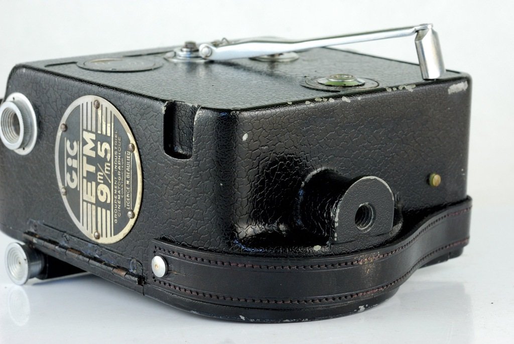

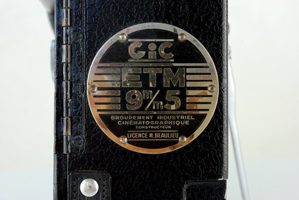

Die GIC-ETM-P 9½, das Typenschild im Filmraum sagt P 16.
1300105773_ETMP9_5a.thumb.jpg.c479f1fbcafb0a02caa1c1f948c487fd.jpg1273402613_ETMP9_5b.thumb.jpg.c5bbbbafcc63b75fcf630e87f8b66180.jpg833113054_ETMP9_5c.thumb.jpg.aec0c6d75eab87d4c2f80cd02cc56043.jpg
Eindeutig für 9½-mm-Film, es ist auch solches Material noch auf einer Spule zu sehen.
