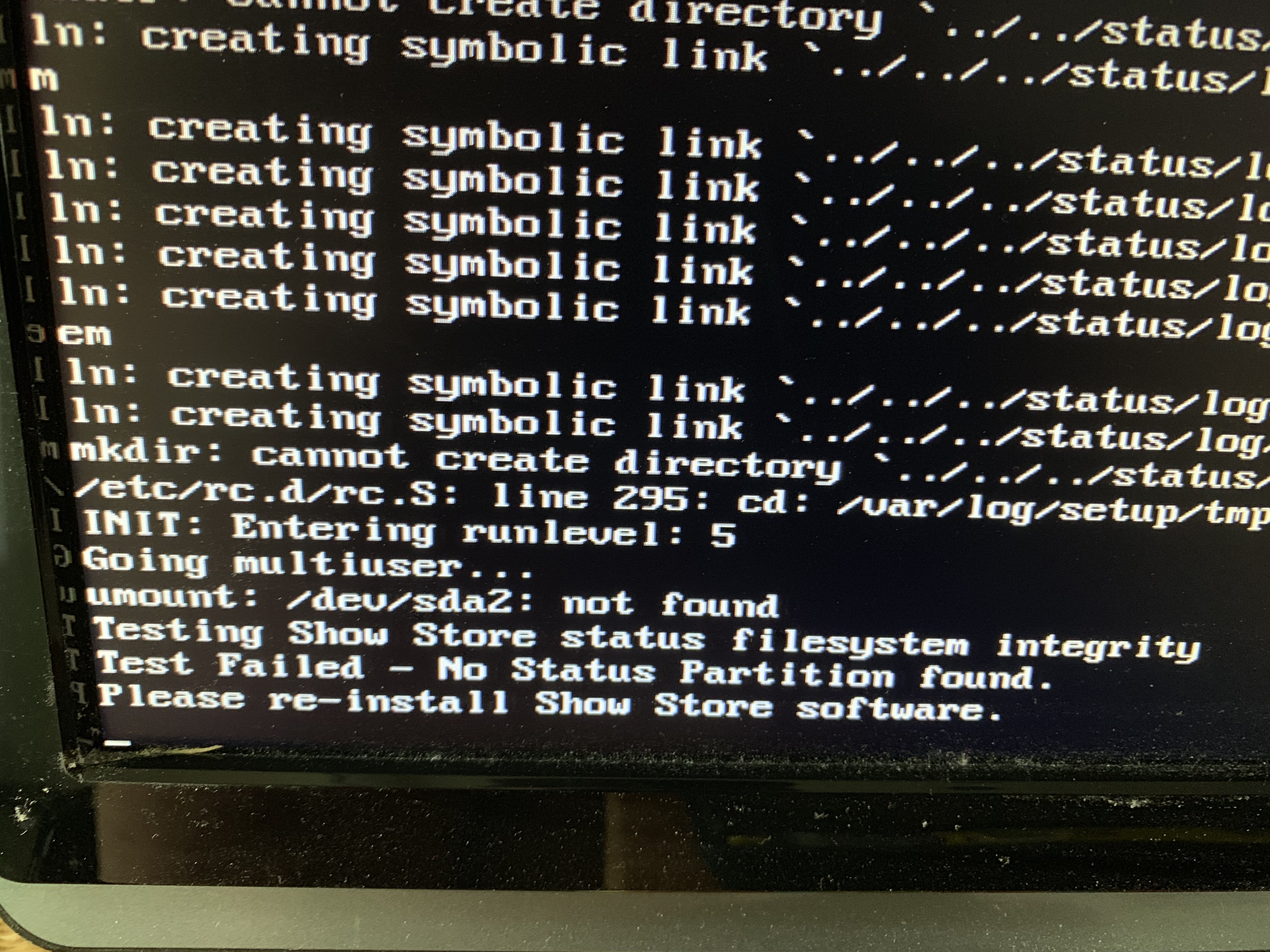

Hallo Leute der DSS 100 läuft wieder war eine leere Biosbatterie. Allerdings habe ich nun ein neues Problem. Er fährt hoch und dann schreibt er mir das die Show Store Software neu Installiert werden soll.
Kann mir vielleicht jemand sagen wo ich die letzte Version herbekomme.

Hallo Jens, also wie gesagt meiner wollte erst nicht. Dann hab ich mir vom Mainboard das Handbuch runtergeladen. Da gibts beim Mainboard unterhalb des Stromanschlusses vom Netzteil einen Jumper der nennt sich JPF ist Power Force on. Wenn man den Brückt startet er auf jedenfall. So wars dann auch. Bei mir stand dann das im Bios was falsch wäre. Im Bios Stand dann das Datum und die Uhrzeit falsch. Hab ich dann gestellt. Er fährt zwar jetzt hoch meldet mir aber halt das die Show Store Software neu Installiert werden soll. Bootet er vom Raid ?  Es gibt ja noch eine Interne Festplatte oder bootet er von da.

Ja da ist ein Flashlaufwerk drinn. Davon bootet er auch. Da ist wohl ein Linuxsystem drauf. Und wenn er gebootet hat schreibt er ich solle die Cinestore Software neu Installieren. Ich habe aber nur die vom DSS200 gefunden 4.8.9.12 die unterstüzt aber nicht den DSS100. Deshalb meine frage ob vielleicht noch jemand die 4.7.8.7 hat als iso datei. ich könnte ggf. einen FTP zugang einrichten.
Danke schon mal für die Hilfe. Ih habe gestern mal das Raid Rebuilden lassen hat die ganze nacht gedauert hat aber nicht gebracht. Macht beim hochfahren den selben fehler.
