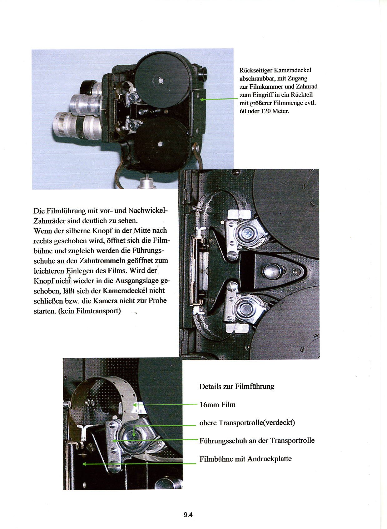

Seit ich mit dem Sammeln von Filmkameras beschäftigt bin, haben mich die Geräte von ARCO besonders interessiert. Viele Jahre hat es gedauert bis ich über einen Sammler aus Taiwan ein jap. Fotozeitschrift mit der Geschichte der Firma ARCO zugespielt bekommen habe. Aber nur in japanisch. Mit Hilfe von Herrn Lossau gab es dann eine mündliche Übersetzung. Jetztz war klar, welche Kameras die Firma ARCO gebaut hat, darunter auch eine 16mm Filmkamera, die ARCO TV-16.
Übner dies Kamera hier mein Bericht:908145032_arco9.1.thumb.jpg.b640b5d603d5e76d60e66e84d4877e86.jpg

Dieter, sehr interessante Sache, danke für die Arbeit. Cool gemachte Einblendungen
Die Bodenfläche scheint nicht klein zu sein, es würde mich interessieren, wie die ARCO TV-16 sich auf Stativ macht. Ob es ein Bild gibt von ihrem Einsatz in Japan?
220 Grad Offenwinkel des Verschlusses ist nicht ohne, das bringt 50 Prozent mehr Licht gegenüber der Beaulieu R 16 zum Beispiel. Da wäre es gut zu wissen, wie viel Licht in den Sucher geht.
