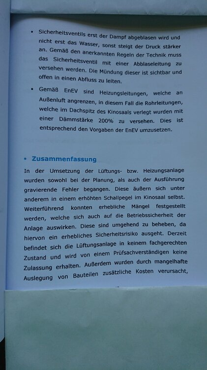

Ja unser Heizungsbauer war in der Tat Dauergast im Lokal möchte man meinen … bei seinem Murks den der bei uns veranstaltet hat...
Gutachten für schlappe 6000€ erstellen  lassen von den ganzen Mängeln , das hat ihn nicht stark gejuckt .
Jetzt hat er noch ne Frist bis Ende des Monats zum nachbessern , bis dato schweigen im Walde.
Die Anlage ist so laut das du den Filmton nicht mehr verstehst , nur ein genialer Punkt von vielen … Hauptleitung vom Strom angebohrt beim Keller bohren tja kann passieren oder auch nicht .
Ausserdem solche gravierenden Mängel das die Anlage sofort ausser Betrieb zu nehmen ist , kommt gut wenn man bei Zeiten wieder Kino machen will oder soll und das Teil funzt nicht mal so wie es soll...

Das kannst du laut sagen waren ja nur über 80000 € die der Handwerker bekommen hat.
Im Dachboden über dem Kinosaal zu schwach isoliert, Wärmeverlust im Winter  und Gefahr das Leitung einfriert .
Gratis Sprinkleranlage im Saal , Unwissenheit schützt vor Strafe nicht .
Wenn man bis dato noch nie eine Lüftungsanlage verbaut hat sollte man das sagen und nicht cool jetzt gibt's nen Haufen Kohle .

Ist da eine alte Anlage ersetzt, oder erstmalig eine neue eingebaut worden? Müsste man mal klären, ob unter diesen Umständen ein Betrieb mit abgeschalteter Anlage/nicht abgenommener Anlage  zulässig ist. 'Frost' ist z.B. ja gegenwärtig nicht wirklich ein Thema. Sicherheitsventile dagegen... Also auch die Differenzierung nach Betriebssicherheit/Besuchersicherheit.
Wir hatten bisher nur in Kombination mit der alten Ölheizung Umluft mehr nicht .
Erstmalig haben wir eine Lüftungsanlage von Wolf einbauen lassen, die Anlage ist an sich super, nur wenns ein Idiot einbaut wird aus der besten Technik ein Pflegefall.
Die Anlage ist laut Gutachter ausser Betrieb zu setzen, ist nicht zulässig .
Achja Brandschutzklappen sind auch falsch eingebaut , statt in der Durchgangsmauer vor der Mauer verbaut schon dolle...
Und unsern Handwerker juckt das nicht stark für die Nachbesserung , er kommt einfach nicht ...

über eine erstmalige TÜV Prüfung bei der Lüftungsanlage komme ich wohl nicht drum rum jetzt, zumal nachdem dieser da war auch noch mal der Gutachter über den vorherigen Murks drüber schaut.

Nur weil unser Lüftungsbauer gepfuscht hatte, wir daraufhin ein Gutachten erstellen haben lassen der den Pfusch aufdeckte haben wir jetzt die tolle TÜV Prüfung auch noch am Senkel...
