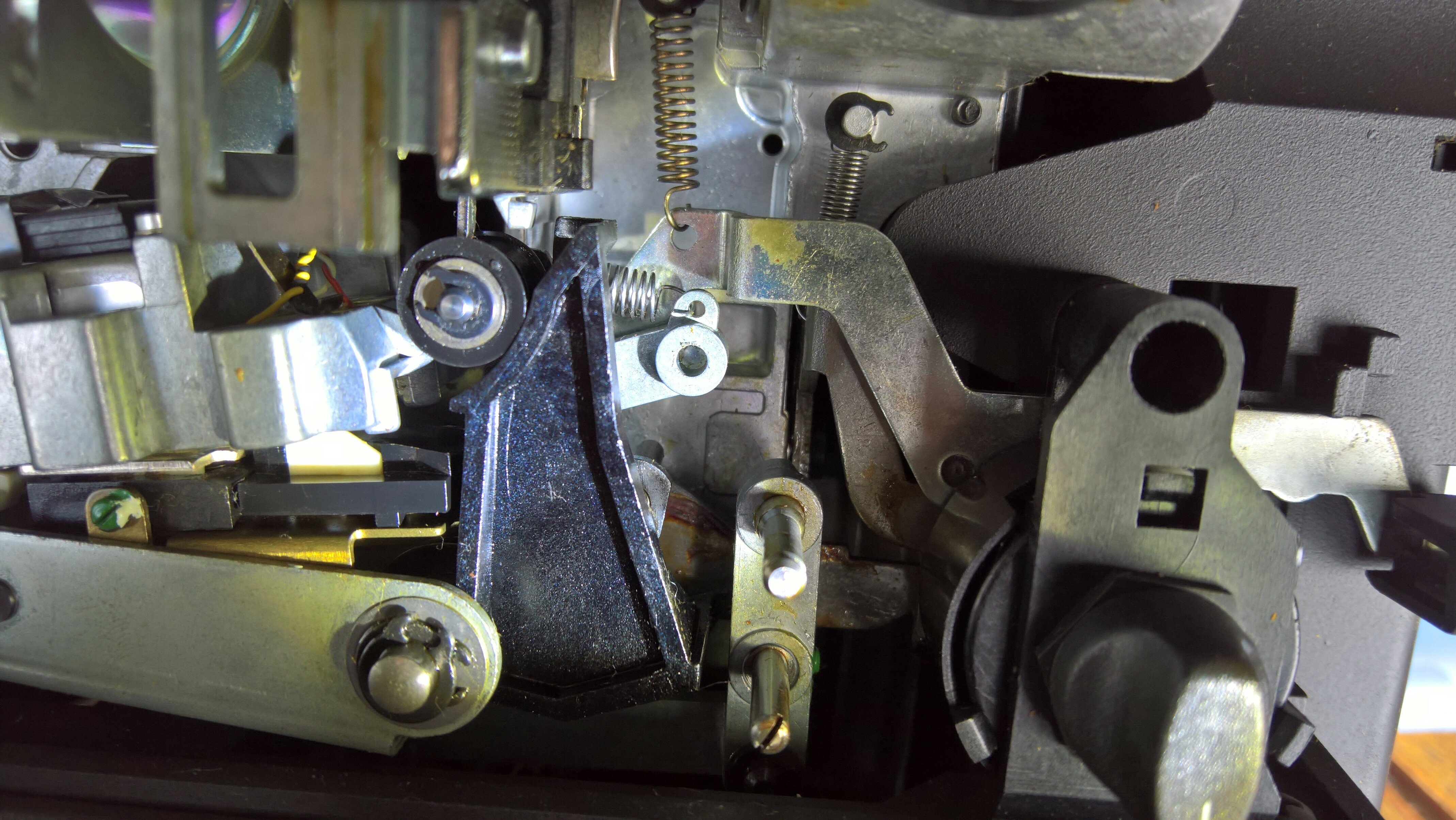

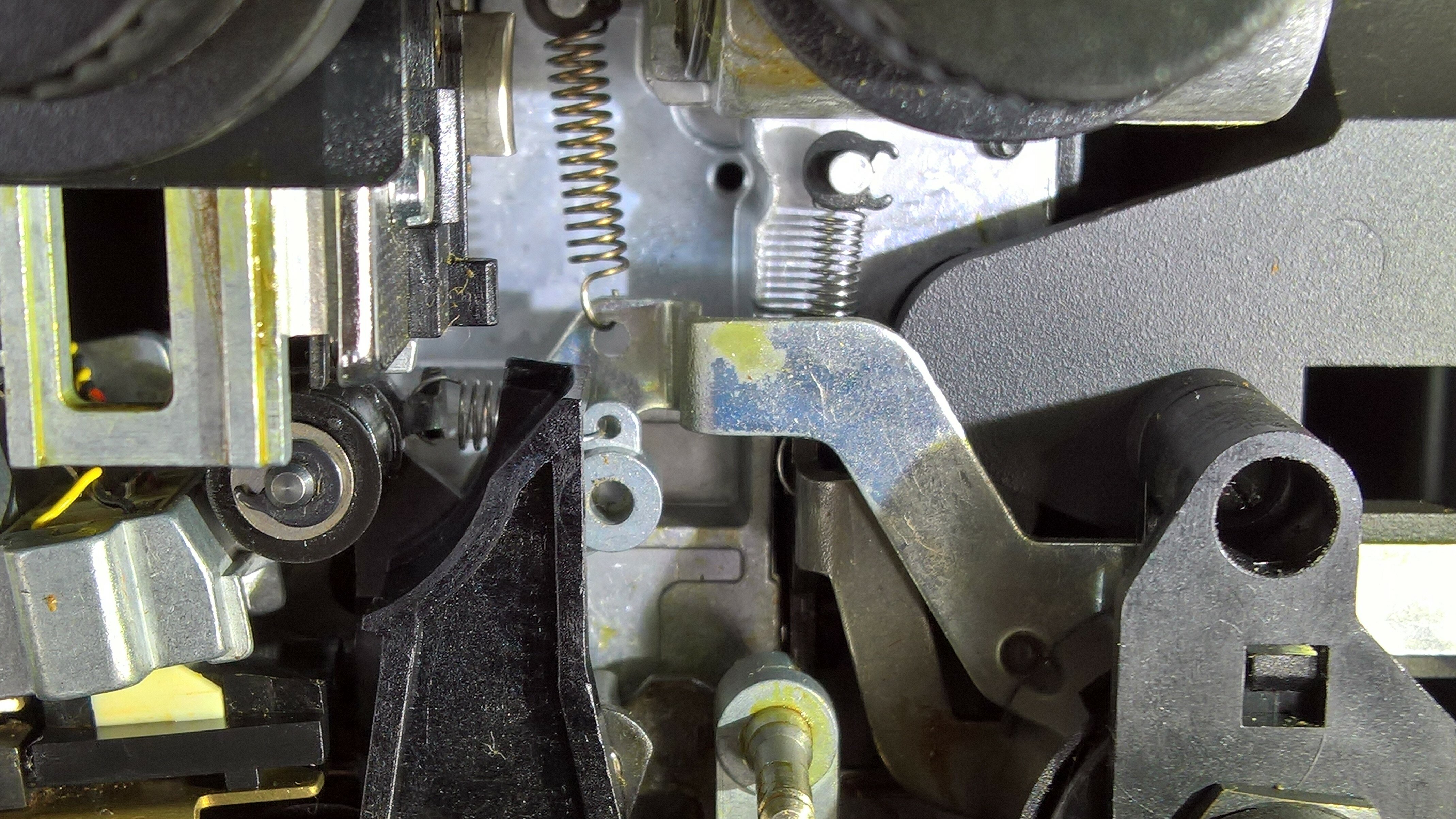

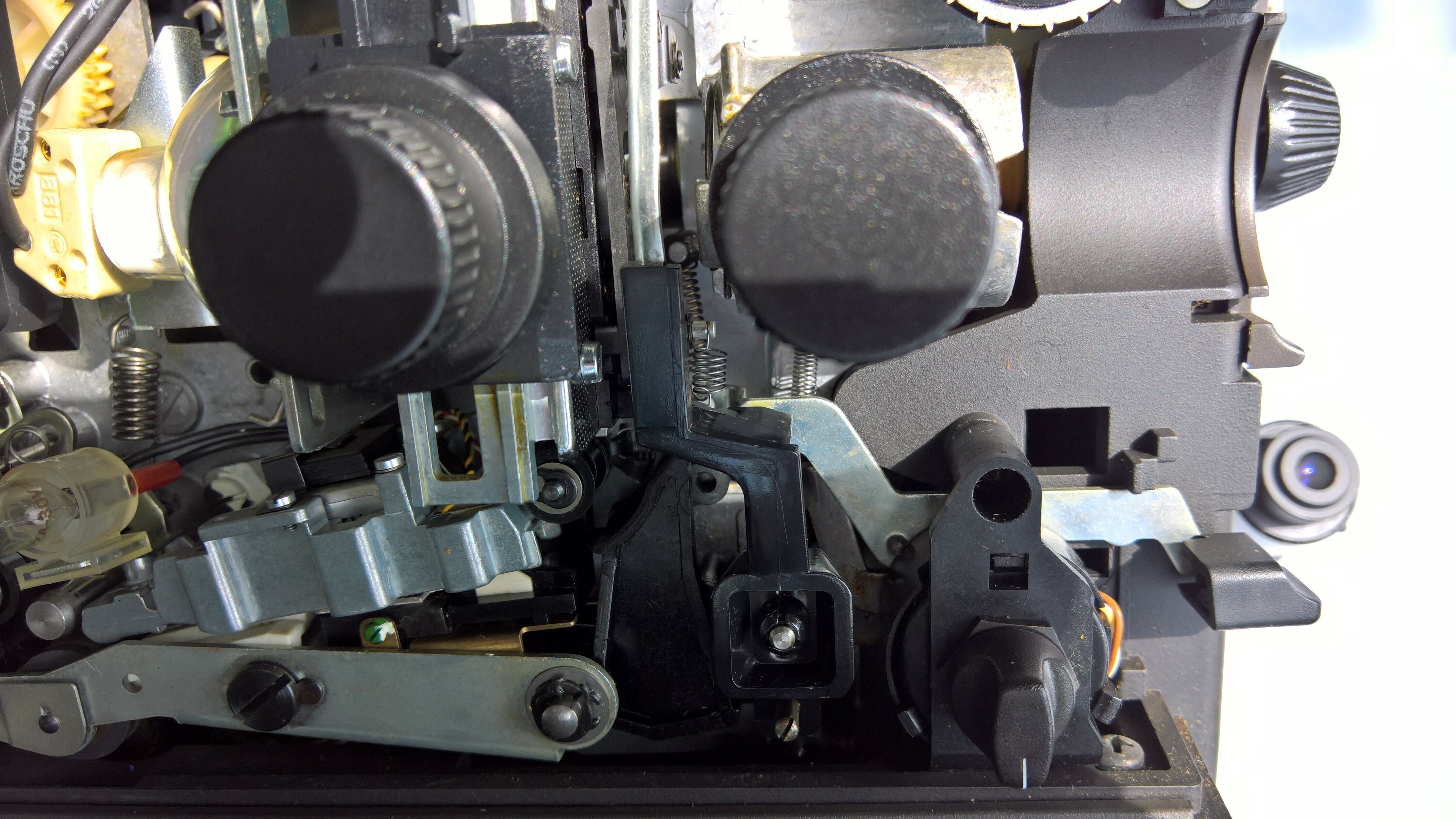

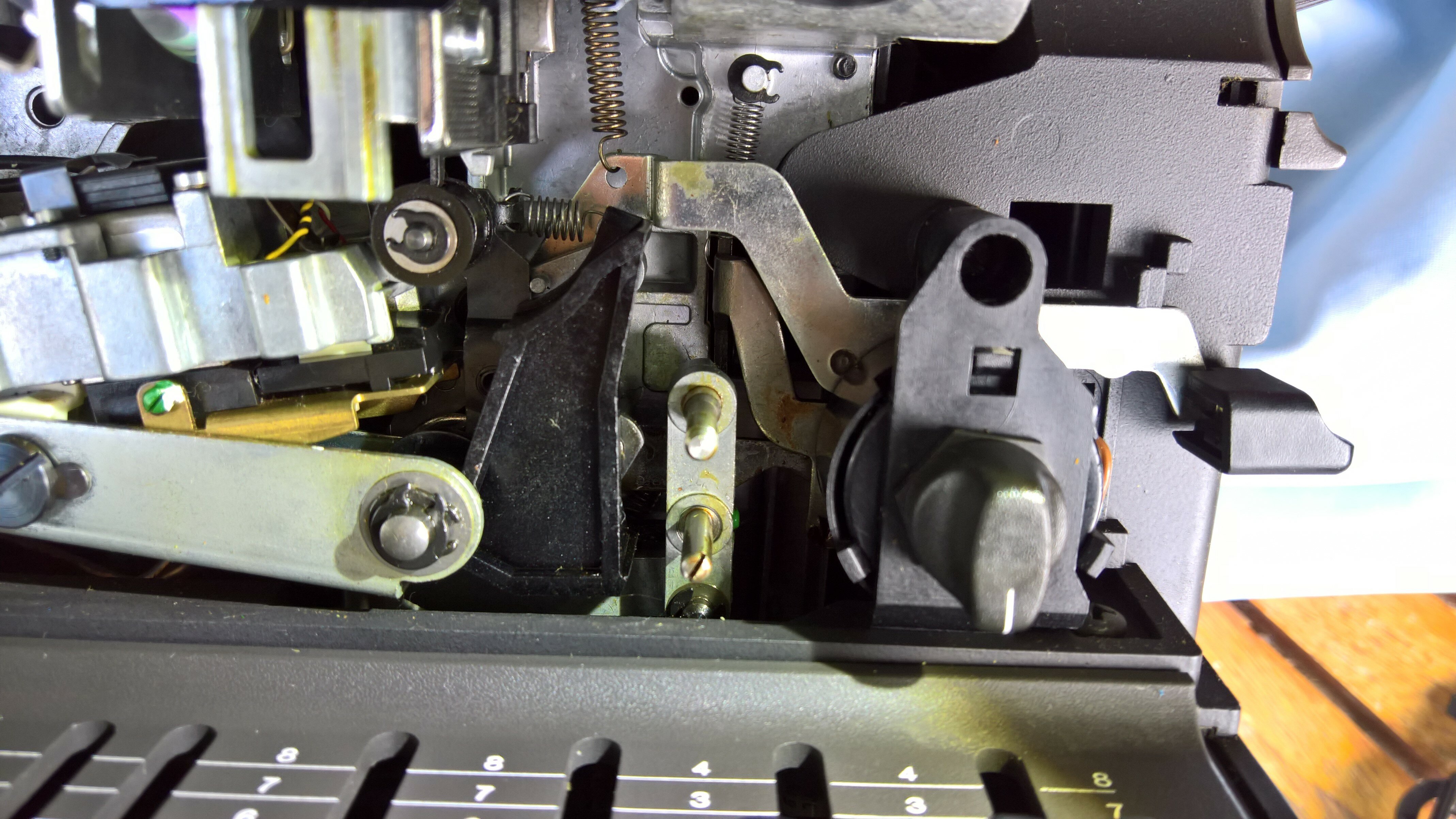

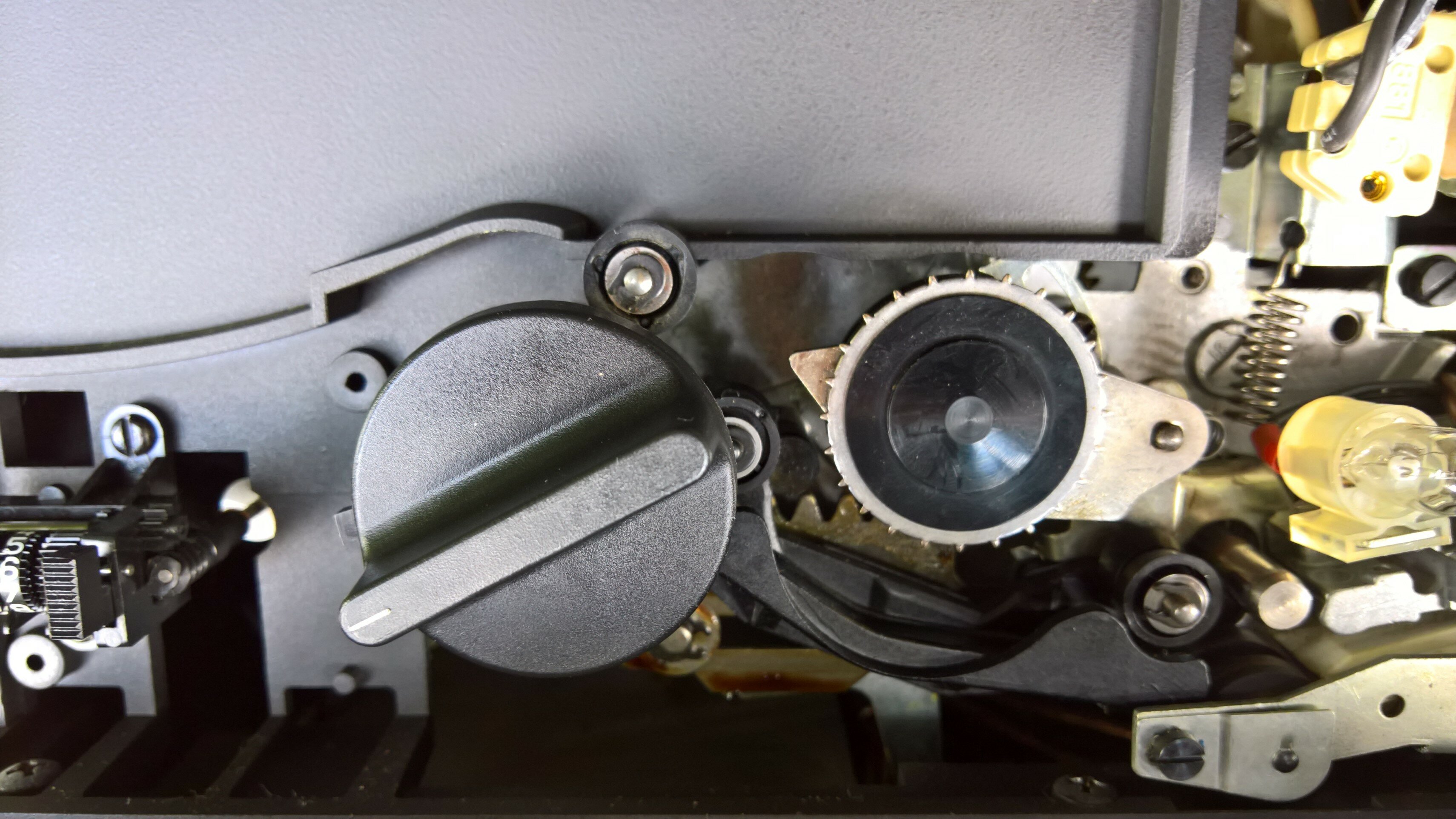

Ich stelle demnächst 3 Fotos hier ein :
Die richtige Stellung der Hebel für das Einfädeln bei der ersten Stufe des Hauptschalters ( Einfädeln )
Bei der zweiten Stufe ( Projektion )

Zuerst sollte der Hauptschalter in dieser Stellung sein ( Bild 1 ). Als nächstes das Objektiv herausgeben und die Filmandruckplatte herausziehen ( Diese ist im Bild 2 noch im Gerät ). Bild 3- Stellung des Hauptschalters bei Einfädelung: So müssen  der große schwarze Hebel und die Rolle links daneben beisammen sein ( Sonst bleibt der Film dort hängen ). Rechts daneben schaut der weiße Hebel mit dem Loch ( zum Hin- und Herbewegen mit einem Stab )- wie ein kleines Mickymausohr hervor. Bild 4 : Bei Weiterschaltung auf Projektion mit Licht: Schwarzer Hebel und Rolle links müssen automatisch auseinandergehen ( das Mickymausohr- der weiße Hebel ist jetzt verdeckt ). Wenn das nicht so ist, dann bleibt der Film auch hängen. Bild 5: Stellung von schwarzem Hebel + Rolle bei der Schalterstellung 0.
Am besten in der Schalterstellung Einfädeln das Mickymausohr mehrere hundert Mal hin und herbewegen, bis der Hebel leichtgängig ist. Vorher hinten bei der Achse dieses Hebels ölen.

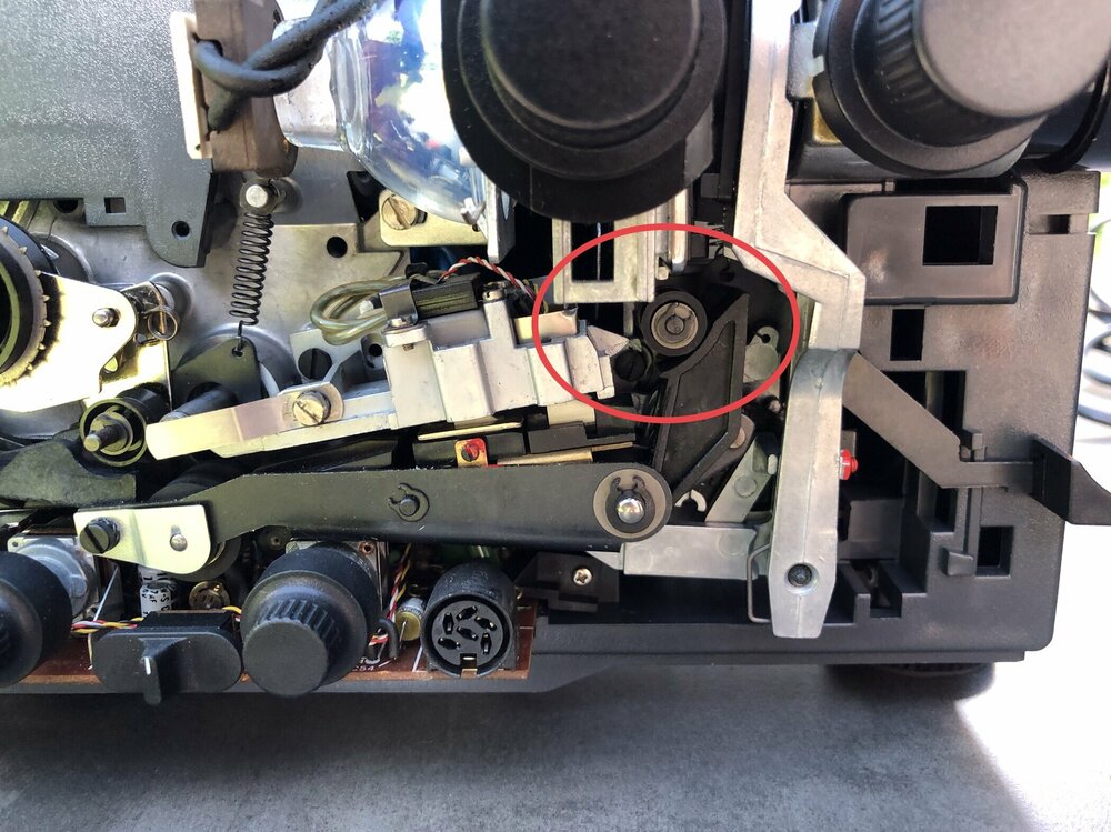

Hallo zusammen, das mit der Wärme ist auch ein guter Tipp. Da ich jetzt Bilder hochladen kann, zeige ich noch das Foto vom T182. Der weiße Hebel ist im roten Oval rechts. Habe es so hinbekommen: Etwas Kiechöl auf die Achse mit dem Sicherungsring. Mit einem kleinen Hammer ohne Kraft ganz vorsichtig ein paarmal auf die Achse geschlagen und dann den weißen Hebel mehrmals hin und her bewegt. Jetzt ist der weiße Hebel wieder sehr leichtgängig und der Film fädelt ein. Vielen Dank für die netten Antworten und guten Tipps. Viele Grüße Dagi
