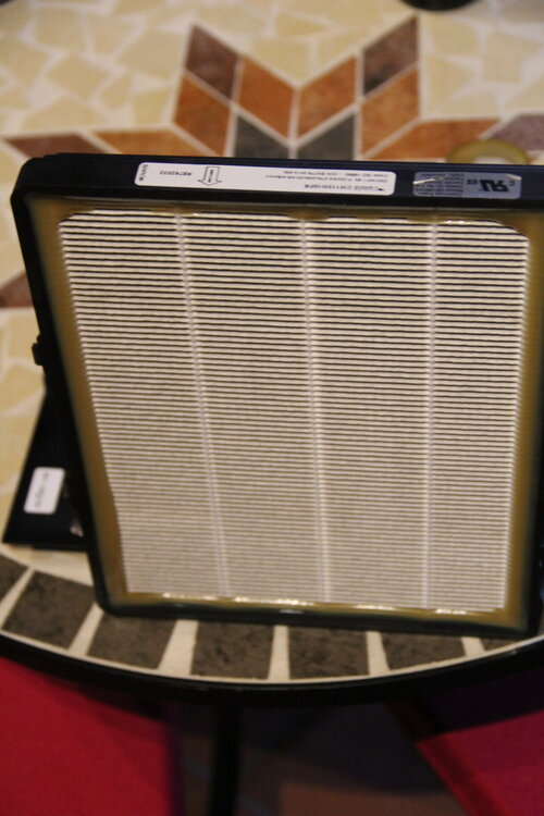

bei der Wartung eines Barco DP2K-8S fiel mir bei der Reinigung des Luftfilters auf, dass hier die Pfeilrichtung meiner Meinung nach falsch herum ist:
Muss es nicht so sein, dass der Pfeil mit "Air Flow" in das Gehäuse zeigen muss, da hier ja die Frischluft angesaugt wird und die Schmutzpartikel von der Außenluft vom Filter absorbiert werden sollen?
Bei dem Barco zeigt der Pfeil nach draußen. Man kann den Filter aber auch nicht drehen, da er fest mit dem Rahmenteil des Projektors verklebt ist.
Ist das wirklich ein werksseitiger Fehler oder baue seit Jahren die Filter mit Pfeilrichtung nach Innen falsch herum ein?
Benedikt
Hast Du dir das mal im Servicemanual angeschaut und abgeglichen mit dem was Du am Projektor siehst? Soweit ich mich erinnere wird die Filterrichtung/Markierung im Manual allerdings nicht erwähnt.
Mit dem Rahmenteil des Projektors verklebt? Den kann man doch rausclipsen?
Ist oft so, das sind wohl eigentlich Innenraumfilter aus dem KFZ Bereich. Wierum die im Projektor sind, ist wurscht. Im KFZ gibts da öfters verschiedene Filterfliesschichten übereinander, zuerst die gröberen Partikel, dann immer feiner. Im Projektionsraum spielt das aber keine bzw. kaum eine Rolle mehr.
