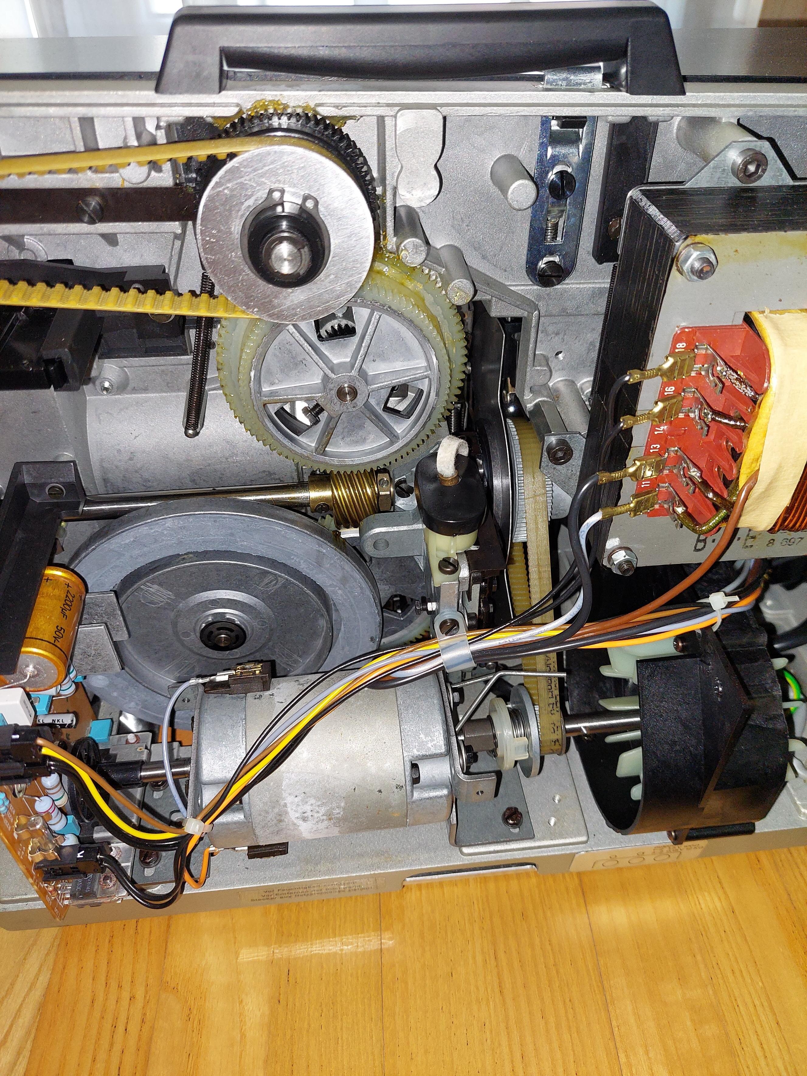

ich konnte vor ein paar Tagen einen Bauer P8 erwerben. Guter Zustand, fisch geschmiert und nahezu unbenutzt.
Als ich hinten reingeschaut habe, ist mir allerdings der angelaufene Motor aufgefallen.

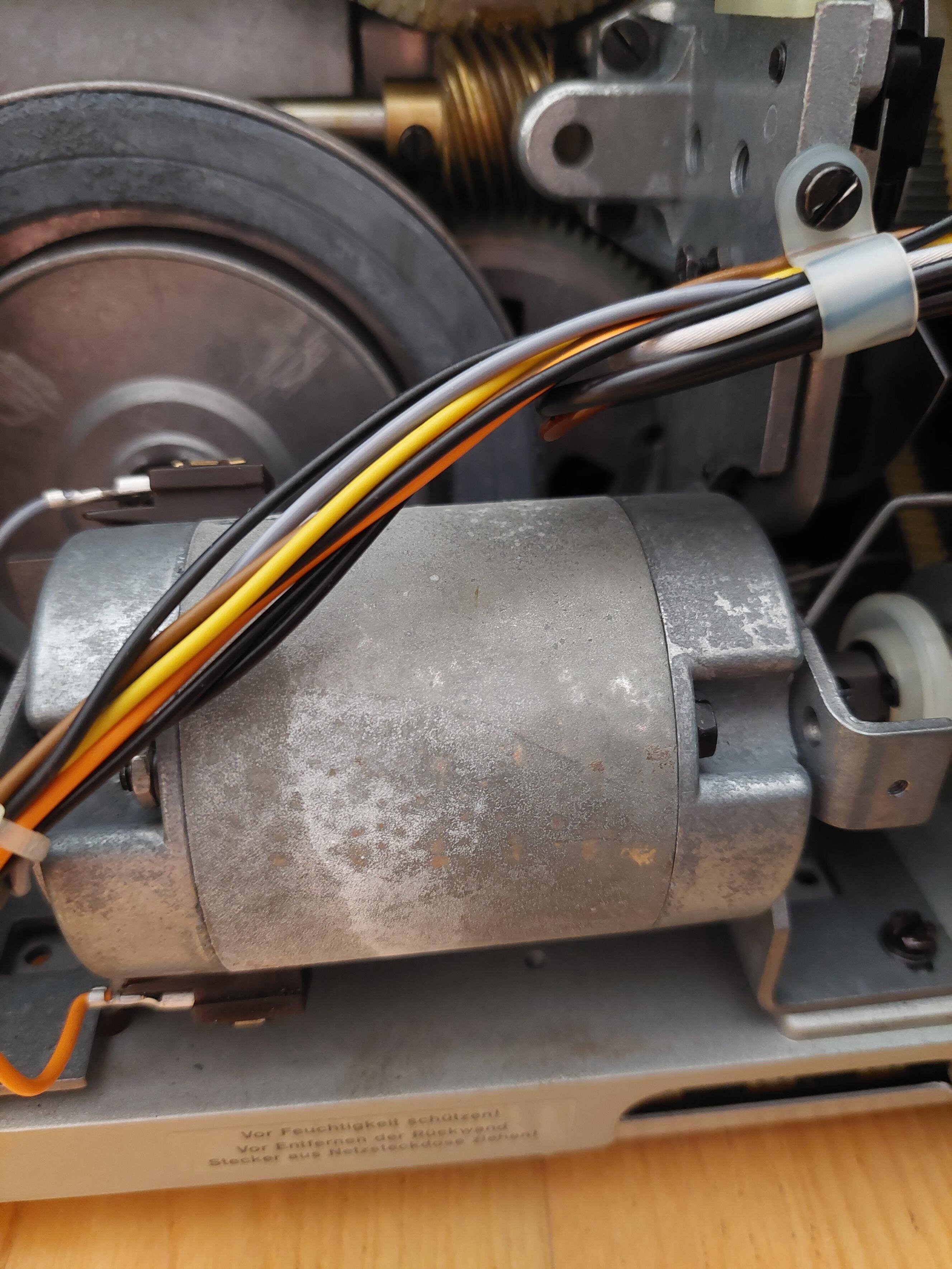

Kann sowas nur vom rumstehen kommen? (Das Gerät sieht jetzt nicht feucht gelagert aus.)
Könnte das auf Dauer ein Problem werden? Kann man das Putzen? Isopropanol oder brennt das Ding dann ab?
Danke für eure Feedbacks.
Sieht wie angelaufenes Aluminium aus. Das kann durchaus die Folge längeren Lagerns in feuchter Umgebung sein, kann aber auch folge von Verwendung unsachgemäßer Schmiermittel sein (Ballistol oder WD40), die aufgrund alkalischer (rostlösender) Bestandteile nicht für Aluminiumkontakt geeignet sind.
Sieht aber keineswegs besorgniserregend aus, ich würde da außer festem und trockenen Abwischens gar nichts machen.
Kondenswasser auf dem verzinken Statorgehäuse. Lagerdeckel sind aus Aluguß oder Zinkdruckguß.
Kein Problem, entsteht, wenn der Projektor z.B in einer Garage gelagert wurde und es nach einer Frostnacht dann wärmer wurde und feuchter.
Die hohe Masse des Motor blieb länger kalt und daher kondensierte das Wasser am Motor. Besser dort wie im Rest des Projektors.
Das findet man immer wieder mal bei sogenannten „Kellerfunden“ (alternativ: ersetze Keller durch Dachboden oder Garage), also wenn die Geräte an mitunter feuchten und/oder kühlen Orten über längeren Zeit gelagert wurden.
