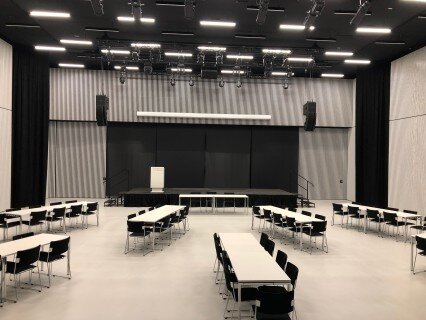

ich bin auf der Suche nach einer einfachen und günstigen Lösung zur Befestigung einer Kinoleinwand.
Die Leinwand darf nicht permanent im Raum sein, muss also einfach abbaubar sein.
Die Kinoleinwand hat ca 6,80m breite, 4 m Breite.
Meine Idee wäre die Leinwand an einer Stange zu befestigen. Diese wird an beiden Enden mittels elekt. Seilwinde auf die richtige Höhe gebracht.
Die Leinwand wurde davor auf die Stange gewickelt.
Ich bin dankbar für Tipps, ob das Sinn macht, oder ob es vernünftiger wäre sich eine rollbare Leinwand selbst zu bauen.
besten Dank
Nik
Was ist dieses weisse Ding da quer über der Bühne?
Das sieht nach einer professionell betreuten Versammlungsstätte aus. Ich kann mir schwer vorstellen, dass man euch da sowas wurschteln lässt, da werden sicherheitstechnische Anforderungen kommen. Grundsätzlich ist eine Roll-Leinwand hier sicher sinnvoll. Wofür wird der Raum sonst genutzt, gibt es eventuell auch andere Nutzungen, die eine solche Leinwand verwenden könnten? Finanzierung? Andere Option ist Stumpfl oder Gerriets Rahmenleinwand. Kostet in dieser Größe allerdings auch einen mittleren vierstelligen Betrag bei Neuanschaffung. Selten gibts sowas aber auch gebraucht.
Das weisse Ding ist eine Leinwand, aber leider viel zu kurz, die eignet sich nur für Präsentationen. Verlängert werden kann die nicht. Also bleibt nur die Möglichkeit eine zweite Leinwand zu installieren. Ich hatte auch schon angefragt, was eine fertige Rollleinwand inkl. Installation kostet, da war ich bei 30.000. Das wollte aber keiner zahlen, drum bin ich auf der Suche nach einer günstigen Lösung. Der Raum wird für Vorträge, Präsentationen,Versammlungen hauptsächlich genutzt. Drum muss es eine Lösung sein, wo die Leinwand wieder wegkommt.
