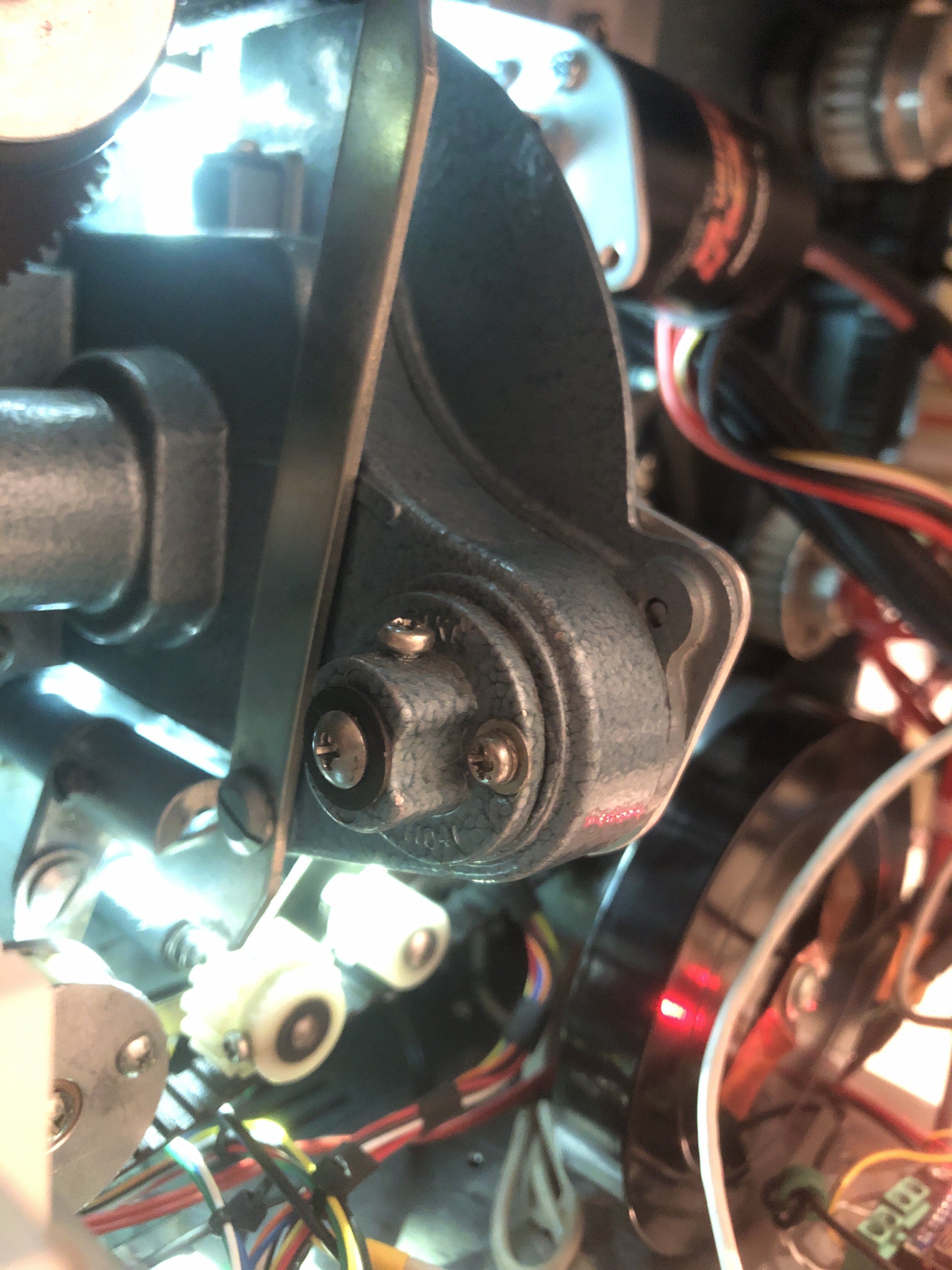

ich versuche gerade den mechanischen Filmtransport in einem Eiki RT Projektor zu justieren. Der Bildstand ist in horizontaler Richtung unstet, offensichtlich gibt es eine kleine Verschiebung in dem Moment wenn der Greifer in die Perforation stößt. Kann mir jemand sagen, welche der drei Schrauben am Greiferwerk welche Wirkung hat? Oder gibt es noch andere Einstellmöglichkeiten?

Also um den Greifer neu zu justieren, musst du erst die obere Schraube eine halbe Umdrehung lösen.
Danach kannst du mit der mittleren Schraube die Greifertiefe einstellen. Meistens behebt das schon viele Probleme.
Entgegen dem Uhrzeigersinn, greift der Greifer tiefer, mit dem Uhrzeigersinn, greift er schwächer in der die Perforation ein.
Nach dem einstellen, die obere Schraube wieder festziehen.
Mit den anderen beiden Schrauben ist eine vertikale, bzw., horizontale Justage möglich.
Falls das nötig ist, bitte nur ganz kleine Korrekturen vornehmen,  da bei einer falschen Justierung der Film beschädigt wird.
Vielen Dank für Eure Antworten! Mittlerweile haben wir den Greifer justiert! Das Problem war dass das Service Manual vom RT leider nur in schlechter Qualität zu finden war, und diese Thema auch gar nicht detailliert bespricht. Aber dann haben wir eher zufällig ins Service Manual vom NT geguckt, und da wird das alles klar und deutlich beschrieben und bebildert: http://www.k3camera.com/pdfs/eiki/2009-eiki-nt-nst-service-manual.pdf Fantastisch!
