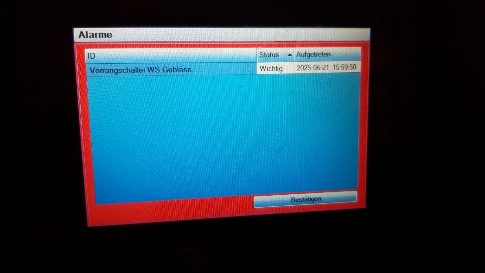

Hallo Kollegen,
kann mir jemand kurz helfen und mir mitteilen, um welchen Schalter es sich handelt, wenn "Vorrangschalter WS Gebläse" beim Christie 2220 gemeldet wird?
Der Schalter im Abluftkanal ist angezogen.
Die Xenon verweigert damit die Arbeit. 😞
Danke für eure spontane Hilfe.
Grüße LuTe

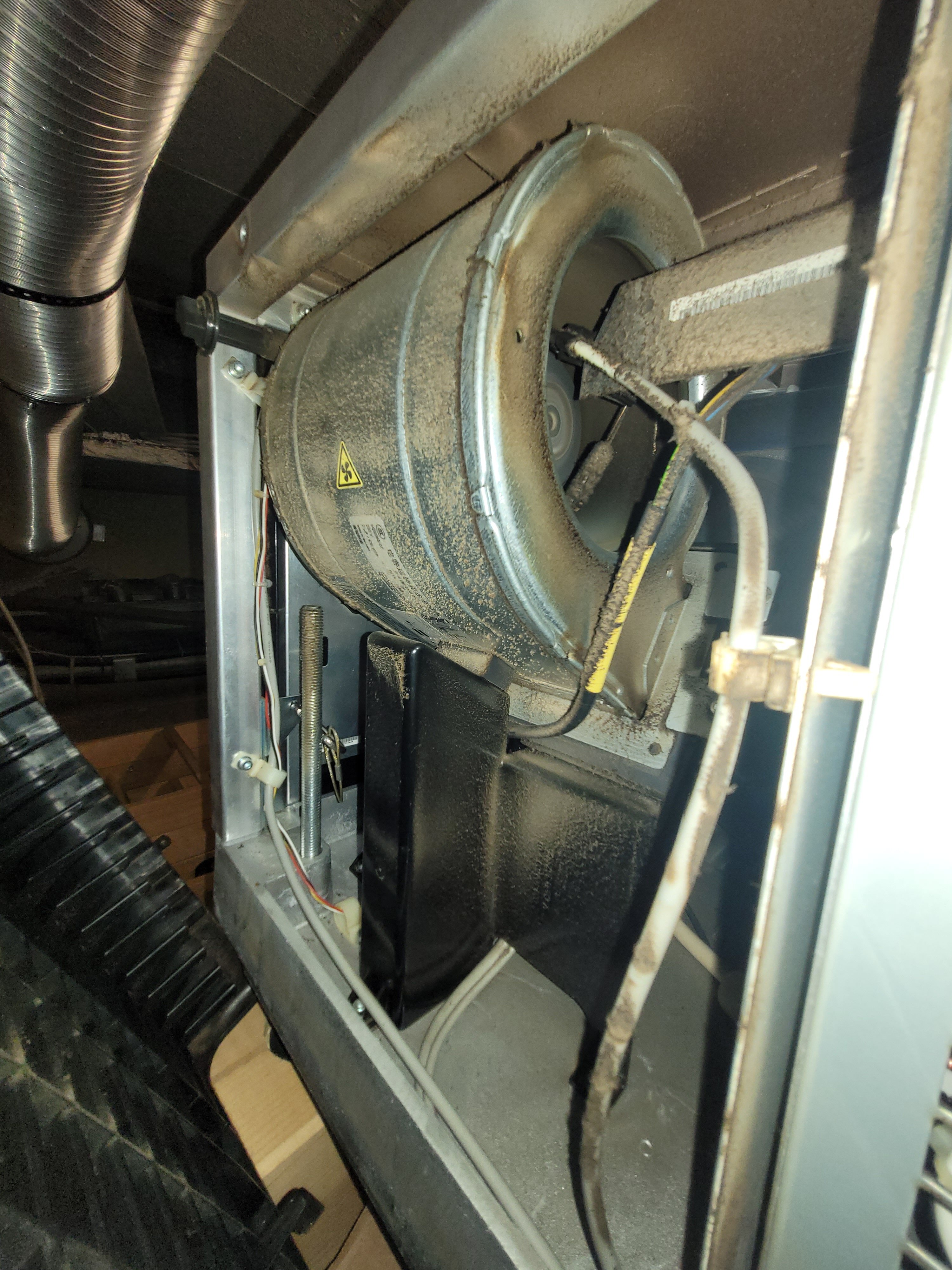

Das ist die Windfahne vor dem Lampenlüfter.
Lüfter ab, Deckel auf, ist in der Ansaugung des Axial Lüfters.
meist sind die Lamellen des Lüfters von beiden Seiten zu, so dass nicht mehr genug Luftstrom erzeugt wird.
Es kann aber auch einfach der Schalter der Fahne klemmen.
Anschluss brücken und neuen bestellen.
@showmanship
Das Problem ist, dass der Projektor nicht "abgeschirmt", und daher den vollen Popcornduft (Fett und Staub) schnuppern kann..
Das ist klebender Staub, den Du nur noch mit Wasser und Fettlöser entfernen kannst.
Spätestens bei Fettdampf ist eine Wartung des Lüfters / der Lüfterlamellen nimmer so einfach.
Das ist leider so, wenn das Popcorn wichtiger ist, wie die Technik, die eigentlich dafür sorgt, dass die Popcornesser kommen….
kann gar nicht teuer genug für den Betreiber werden…
Ab und an ist es auch der Schalter für die Übertemperatur des Lampenhausese. Bei diversen Christiemodellen liegt der in Reihe zu den anderen Überwachungsschaltern des Lampenkreises. Und da der ja nie betätigt oder durch Funkenbildung den Kontakt gereinigt bekommt, ist der irgendwann so schwarz intern oxidiert, das der Stromkreis geöffnet wird und nix mehr geht.
