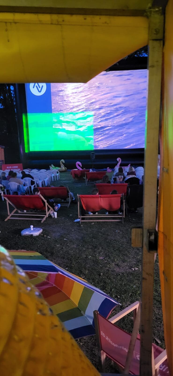

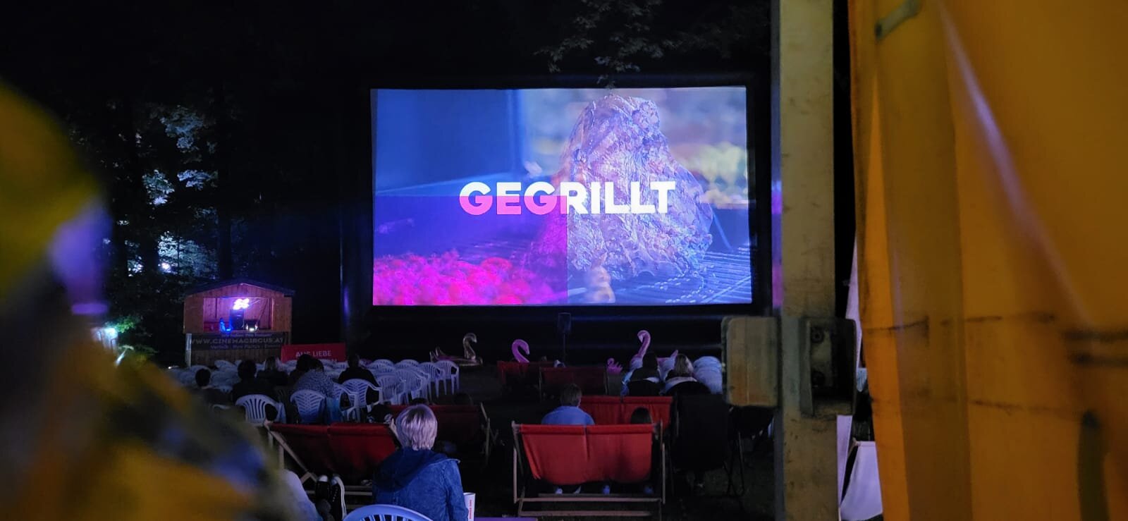

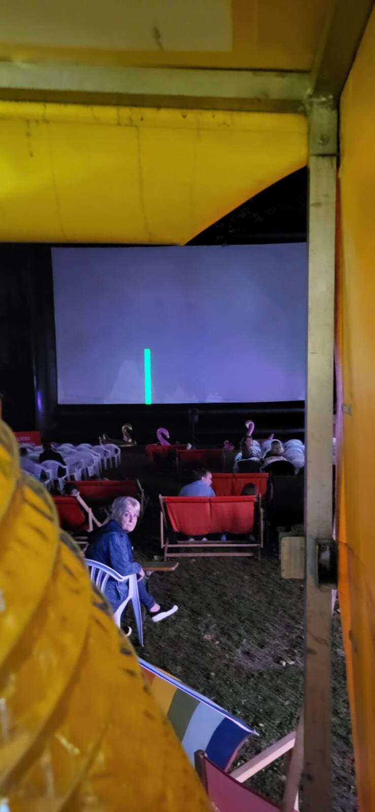

Wir haben in unserem sommerkino ein Problem mit einem Sony projektor.
Grüner teil am bild. Siehe bilder im Anhang
Laut Techniker wahrscheinlich das LPD 7 Board.
Hat da wer Erfahrung bzw ist es vielleicht ein anderes Problem.
Wer kennt sich da aus bzw weiß jemand wo ich auf die schnelle so ein Board herbekomme.
Danke
Hatten vor Jahren auch so ein Problem. Wenn es nach dem Transport zum OpenAir aufgetreten ist, könnte es nur ein Kontaktproblem sein, da müsste man vielleicht nur mal den Block rausbauen und inkl. der Flachkabel neu stecken. Bei uns war damals ein neues LPD7 Board fällig, lief damals aber noch auf Gewärleistung bzw. Garantie.
