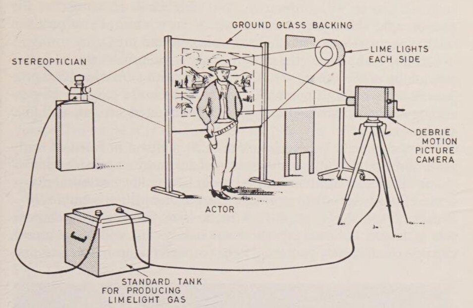

Diese darauf basierte Serie wurde als "Neo-Filmar" verkauft und war für 35 mm (Rück-)Projektion gedacht. Produziert wurde es zumindest in den Brennweiten 40, 50 und 65 mm, die Lichtstärke betrug f/1.8.  Nun meine Frage:
